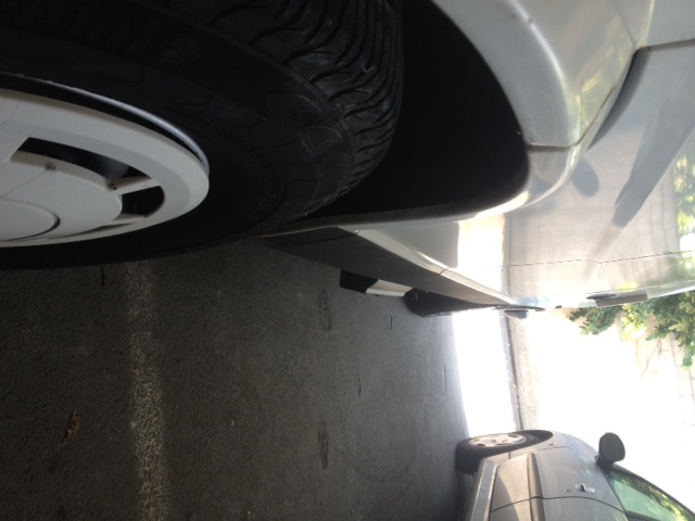

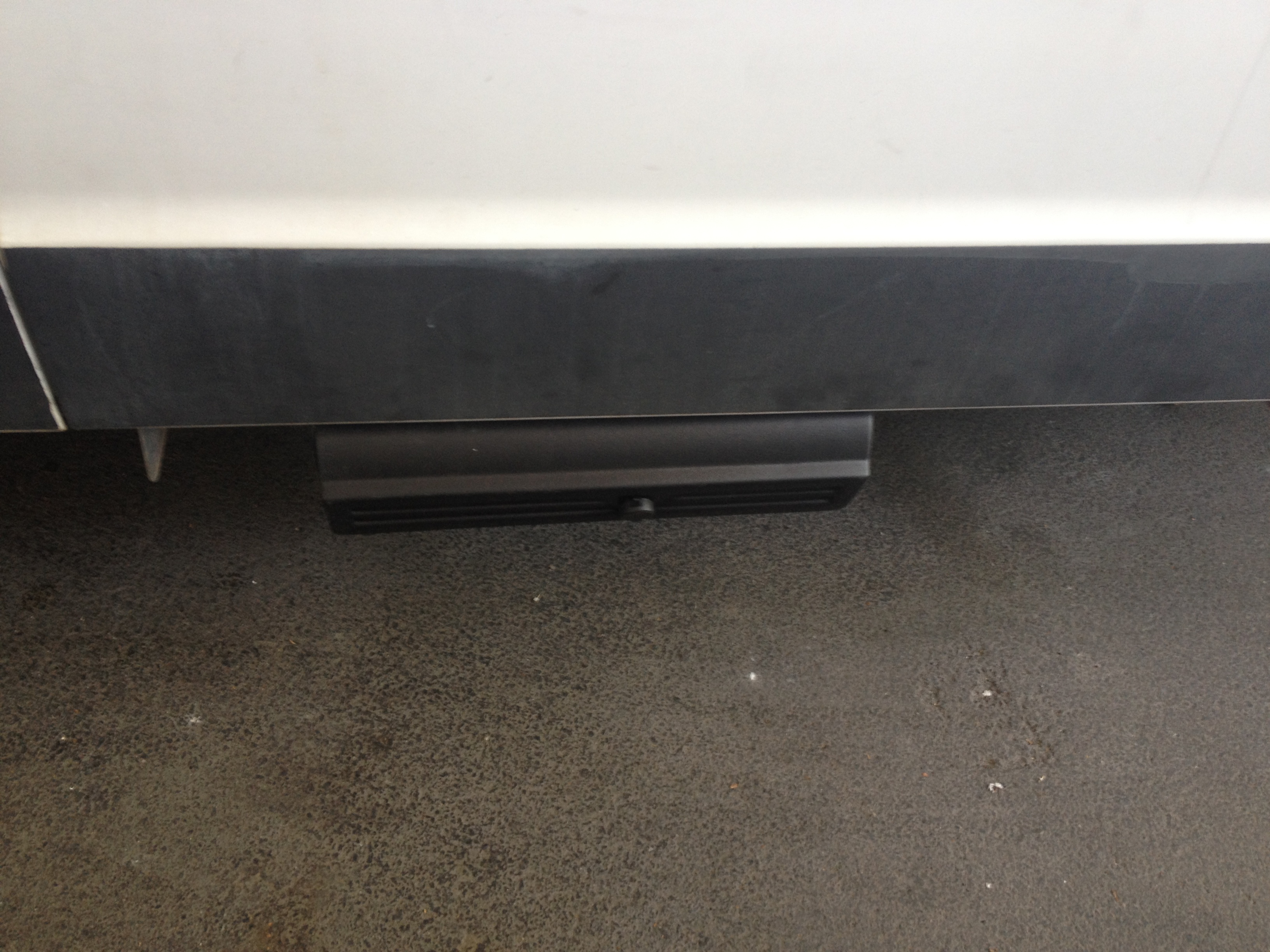

Bonjour à tous,
Merci à tous pour vos réponses.

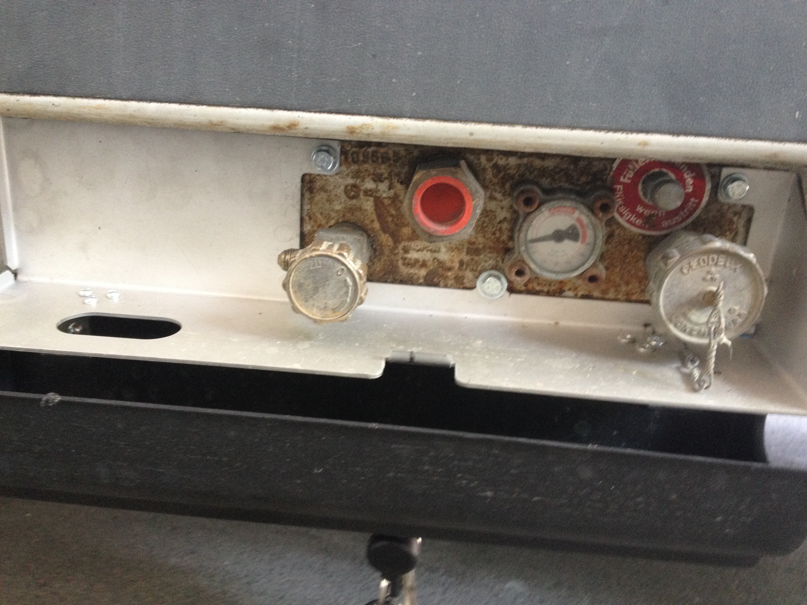

Pour répondre à Fab&Gwen :
Le réservoir est placé au même endroit que sur les JC d’origine allemande donc il dépasse de la même façon, je suis allé en WE à Berlin j’en ai croisé et j’ai vérifié.
Il est bien équipé d’une soupape de surpression normalement.
Par contre je n’ai aucune idée de son âge et encore moins si il a été éprouvé…
Pour répondre à Oh_Marcello :
J’avais bien pensé à une bouteille de GPL neuve mais les tarifs sont assez élevé et les bouteille très grande donc je perd beaucoup de place dans ma penderie, et de plus je ne suis pas sur d’avoir le droit de l’installer dans l’habitacle du camion. Si j’ai bien compris on a le droit de mettre une bouteille de Butane mais pas de Propane du coup a-t-on le droit au GPL comme c’est un mélange ?
Pour répondre à nomadland :
Merci pour ton expérience mais je ne préfère pas mettre le détendeur à l’intérieur, je ne souhaite pas courir de risque inutile… Pas le fait d’avoir un détendeur à l’intérieur mais plutôt d’avoir un tuyaux sous pression jusqu’au détendeur (qui est interdit je crois enfin selon les dire de l’installateur).
Vu le prix d’une rééprouvage environs 400€…
Je crois que je me dirige vers une solution plus simple : garder notre installation avec un cube qui à l’avantage de rentrer parfaitement dans notre penderie (pas comme une bouteille ronde) et j’ai vu qu’il existe des « clip direct » c’est un adaptateur permettant d’utiliser un chalumeau sur un cube et ainsi je pourrais le faire remplir en usines en Turquie, peut-être Iran ou Ouzbékistan…
Je sais que cette solution est interdite en France mais beaucoup de mon le font au Maroc.
Est-ce que vous penser que c’est une bonne solution ???
Merci encore de vos réponses, désolé mais je n’avais pas coché la case pour recevoir les réponses par mail du coup je vous répond un peu tardivement, on a pas mal de choses dans la tête en ce moment…

Le réservoir a été éprouver quand pour la dernière foix ?
nomadeland
Messages: 732
Inscrit le: 01 PMvSam, 23 Nov 2013 17:26:22 +000026Samedi 2009 040540
Re: GPL...
Messagepar tistek » 01 AMvJeu, 19 Juin 2014 11:25:34 +000025Jeudi 2009 041140
nomadeland a écrit:Le réservoir a été éprouver quand pour la dernière foix ?
Je n'en ai pas la moindre idée... Je ne connais pas non plus son âge... Je sais juste qu'il était déjà monté sur un James Cook.
tistek
Messages: 38
Inscrit le: 01 PMvLun, 12 Mar 2012 22:28:58 +000028Lundi 2009 041040
Re: GPL...
Messagepar nomadeland » 01 AMvJeu, 19 Juin 2014 11:37:41 +000037Jeudi 2009 041140
J'ai trouver sa:
La réglementation
En France, pour les réservoirs GPL automobiles produits avant le 01 janvier 2000, la réglementation impose un contrôle tous les 8 ans, ou au bout de 5 ans si le véhicule a changé de propriétaire. Pour les réservoirs GPL automobiles installés à compter du 01 janvier 2000 et homologués R67-01, il n’y a pas à ce jour d’obligation de contrôle.
Et sa:
Ton reservoir à la norme R67-01 ?
Si c'est effectivement le cas ( c'est marqué dessus), tu n'as rien à éprouvé parce que le bidon est considéré comme éprouvé à la fabrication, une foi pour toute.
Ou alors, tu as encore un vieux bidon, distribué avant le 1er juillet 2001 .
Norme R67-00 (de mémoire).
Ceux là étaient éprouvés pour 8 ans, et même moins en cas de cession du véhicule.
Et toit c'est marquer quoi sur ton réservoir :D ?
