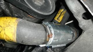

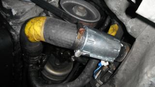

Pour ma part, j'ai placer une résistance dans le circuit de refroidissement du moteur,
Ainsi mon moteur est chaud et je démarrer facilement,
Et j'utilise le circuit pour chauffer l’intérieur avec des radiateurs et ventilateur dans le véhicule.
Voici la modification,
Placement de l’élément chauffant de lave vaisselles dans un véhicule, Bien OUI pourquoi pas.
Le plus difficile c'est de la mettre dans le bon sens pour que cela ne touche a rien (220 Volts)
Découpe de 80 Mm dans la durit inférieur radiateur, pour placé la chaufferette.
Un bout de câble suffisamment long pour allez directement a la prise secteur qui sera roulée dans le capot moteur.
Et cela fonctionne bien moteur a 65° au matin et démarrage sans problème.
Pour la sécurité ce groupe de chauffe a deux sonde thermostatique, une a 65° et une de surchauffe a 70°,
Donc rien a faire le réglage en température, juste a placer un capteur et affichage digital, comme celui-ci.
La bande jaune ?? = Protection pour le cache courroie qui se place dans la contre-aile et qui vient toucher la durit.
D'autre info, ICI.
http://cnc-papykyka.xooit.be/t392-Avoir ... hivers.htm
