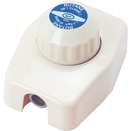

salut,
pour reprendre le sujet, je dois changer mon detendeur-declencheur (c'est comme ça qui zappellent cela! grosse molette plastique blanche...)
je suis au gpl, et rien de marquer sur mon détendeur...
je ne trouve que des detendeurs specifiques butane ou propane (à 2 pressions differentes) mais pas gpl... et personne qui sait vraiment!!
on m'a dit de prendre celui en propane (car l'âne qui m'a dit ça pense que gpl=gaz propane liquefié!!!)
a t il raison l'âne?? :lol:
cf photo
thanks!! ;)

Re: utiliser du gpl avec détendeur butane?
Messagepar n0_0n » 01 AMvMar, 08 Nov 2011 09:25:05 +000025Mardi 2009 040940
le gpl est un melange de butane et de propane
et doit s'utiliser a 30mbar donc en general les gens dans ton cas mette un detendeur butane car 28mbar
et au pire si tu avait des gicleur expres gpl ta flamme sera un tout petit peu moins vivace mais rien de mechant
alors que si tu mettais du propane 37mbar la tu aurais vu de la belle flamme bien jaune qui pue :?
