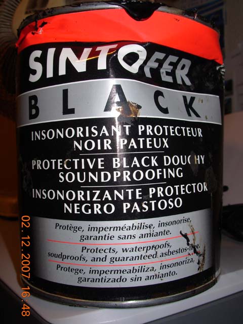

Messagepar RENARD » 01 PMvJeu, 17 Fév 2011 21:57:12 +000057Jeudi 2009 040940
S k i L O 31 a écrit:ce n'est pas tes 2 petits talons qui vonts lui faire peur ............. ;)
c'est clair,par contre ne prend pas un blakson liquide,favorise le blakson qui est mou comme le syka (spéciale bas de caisse) tu en as du bien a 8€ chez bricomarcher,pot noir écrit en rouge et blanc.
http://www.google.fr/imgres?imgurl=http ... tAb1xoXJCg
