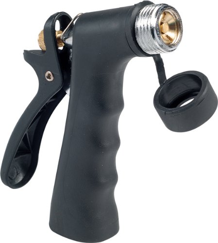

pas de problème pour la plomberie pour le moment, vos topics sont assez explicite. j'aimerai installer une douche, et je voudrai votre avis sur une idée que j'ai trouvé sur la toile : j'ai trouvé ce type de produit :
c'est un pulvérisateur d'eau pour le jardinage. je voudrai savoir si en installant ce type d'engin à la place de la pomme de douche habituelle, j'arriverai à consommer moins d'eau sur la citerne et si les pompes vendues était cappable de balancer assez de pression pour faire un brouillard homogène,

Ce truc, ça va facilement te durer 6 mois avant de fuir de partout.
Pas tellement au niveau de la sortie, qui est réglable, mais plutôt au niveau de la poignée qui permet d'ouvrir: il y a forcément un petit joint torique, et mon expérience, c'est que ce joint se dégrade très vite, et qu'on ne peut pas le changer...
Vaut mieux un pommeau de base, sur lequel tu mets un raccord stop: ça se trouve chez casto ou leroy à pas cher. Genre comme ça
Sans compter que si tu le mets en autre chose que brumisateur, ça va décaper!!

Messagepar -Charly- » 01 PMvJeu, 21 Fév 2013 22:43:50 +000043Jeudi 2009 041040
merci pour ta réponse aussi rapide,
je ne connaissait pas ce genre d'adaptation, et c'est clair que ça permettrai une économie conséquente.
j'ai continué ma recherche sur le net et j'ai trouvé ça :
c'est un peu plus cher et les stocs sont faibles : c'est un brumisateur spécial pour la toilette des chevaux, la marque est assez réputé dans le domaine.
j'aimerai faire un essais, mais je suis pas sur que les pompes pour Ccar soient assez puissantes pour l'objet. Au pire, ce sera 20 euros balancés à rafraichir les carottes, mais si ça marche :P enjoy !!

Bon, je ne dis pas, il existe peut-être des robinets de meilleure qualité que ceux que j'ai eu.
Le dernier, c'est tout de même un Gardena, qui pisse de partout. Mais je m'en sers parce qu'il se bloque exactement dans le tuyau de remplissage du tupp.
C'est pas tout à fait le même style.
Du côté pression, aucune inquiétude à avoir: ce principe, fonctionnera toujours, sauf que le débit max sera fonction de la puissance de la pompe. Si la poignée n'est pas trop progressive, ça risque d'être du tout ou rien. A ce moment là, t'es toujours en train de bricoler la forme du jet, et c'est chiant. Mais je pense que cet inconvénient se ressent surtout quand il y a beaucoup de pression, moins avec une pompe de CC.
Bref, l'autre inconvénient que j'y vois, c'est que ça te prend une main... Alors qu'avec un pommeau standard, tu peux toujours coller un petit support mural sur la paroi.

l'astuce du pulvérisateur de jardinage, je la trouve plus adaptée pour les douches ext, pour ceux et celles qui n'ont pas envie de se casser la tête à faire une douche à l'intérieur (ou qui n'ont pas la place)!
apparament ce n'est pas ton cas (tu veux une douche à l'interieur), et pour moi, tu vas te prendre la tete pour une connerie, et surtout pour une économie de flotte carrément négligeable!
dans un camion, la douche sera forcément rapide mais si tu as une pompe adaptée (7L/min te suffirais peut etre) et un chauffe eau pas trop chiant, ta conso de flotte devrait rester correcte et tu auras une vraie douche (economie d eau et confort)!

Messagepar cétoine dorée » 01 AMvVen, 22 Fév 2013 09:43:01 +000043Vendredi 2009 040940
pour les systeme de stop sur la poignée j'en ai une , dans la maison et le systeme d'auto stop a duré 1,5 an , cela à permis une sacré baisse de conso surtout lorsque l'on a des jeunes qui reste des heures sous la douche .
à rmlc460 : à l'inverse de ce que tu dis : le fait de ne pas pouvoir mettre la pomme de douche accroché sur le mur est plutot un avantage (pour le systeme stop douche intégré) car l'eau s’arrête de suite sans continuer à consommer .
à vice : as tu un lien pour la seconde photo car un brumisateur (et non pulvérisateur) sous forme de poignée cela m'interesse ;) ?
Sinon tu as toujours le gants de toilette ;)

Messagepar -Charly- » 01 PMvVen, 22 Fév 2013 13:05:17 +000005Vendredi 2009 040140
En fait, je ne sais pas vraiment si c'est un brumisateur ou un pulvérisateur : c'était juste le motif de ma recherche google ;
en fait, y a pas beaucoup d'infos sur le produit et une seule image, celle que j'ai trouvé (j'aurai bien voulu voir quelle type de fixation il a.
la description détaillée indique :
La douchette est en zinc avec un revêtement en caoutchouc "Thermoguard" antidérapant même avec les mains mouillées.
En zinc avec embout et buse en laiton.
Très maniable grâce à sa poignée robuste et à la vis de réglage.
Equipée d’un filetage avant, d’un anneau en caoutchouc, d’une fixation pour la poignée et d’un raccordement rapide pour tuyau.
lien : http://sellesietequipement.blogspot.fr/ ... yau-d.html
bien sur sinon pour le gant de toilette, c'est juste que c'est plus efficace et j'aime bien quand les choses semblent bien fini, genre pas trop temporaire comme si la centrale était en panne.
merci sinon pour la question de la pression, j'admets que c'est ce qui me fisait le plus frissonner.
