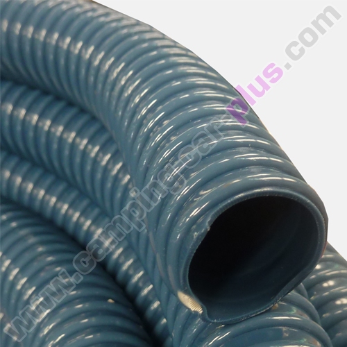

Bonjour tout le monde ,
Alors voila j'ai 2-3 questions après avoir épluché tout le forum dans la rubrique Plomberie conçernant le raccordement des eaux sales ...
Alors pour alimentation je compte tout faire en PER de 13/16 avec 2 nourices (froid/chaud) et des raccords à compression ,
MAis pour le branchement des eaux sales , est il possible de tout faire en tuyaux souples de ce type :
http://www.camping-car-plus.com/photos_ ... 281031.jpg
et mise à part pour les odeurs un siphon est vraiment utile en évacuation d'évier ?

salut !
oui tu peu utiliser se tuyau pour les évacuations !
tektroll a écrit:et mise à part pour les odeurs un siphon est vraiment utile en évacuation d'évier
s'est même rien que pour les odeur le siphon !
moi jai toujours mis en directe et sa va tres bien !

ok ok , merci ;) . car je trouve que pour la plaçe que sa prend , le syphon ne sert pas à grand chose ...

Messagepar MaGoY » 01 PMvDim, 07 Oct 2012 15:20:56 +000020Dimanche 2009 040340
Ca retient aussi quelque saletés, comme des coquillettes qui se seraient échappées de la passoire par exemple.
Au lieu d'un siphon tu peux faire un U avec ton tuyau d'évacuation ce qui va garder l'eau dans le fond du tuyau .
Comme ça tu peux le faire la ou ça gène moins.
;) ciao

Messagepar tektroll » 01 PMvDim, 07 Oct 2012 18:29:38 +000029Dimanche 2009 040640
pour les saletés j'y pensais , mais je me dis qu'un genre de "tamis" mis sur la bonde de l'évier permettra de retenir les objets ou aliment qui tombe ... sinon je pense que que je ferais un U comme tu dis pour l'odeur et je le ferais juste avant le réservoir d'eau sale ;) comme sa sa coupera l'odeur des évacuation de la douche aussi ... ;)

Messagepar MaGoY » 01 PMvDim, 07 Oct 2012 18:49:12 +000049Dimanche 2009 040640
Ca resiste à la chaleur ces tuyaux annelés bleus ?
Je comptais faire mon évac' en pvc rigide mais si le souple résiste au chaud c'est peut être une bone idée...

Messagepar matclem » 01 PMvDim, 07 Oct 2012 19:12:51 +000012Dimanche 2009 040740
A la chaleur ??? de l eau ou d un pot d echappement??
de l eau oui, sans souci,,

Messagepar tektroll » 01 PMvDim, 07 Oct 2012 19:18:05 +000018Dimanche 2009 040740
J'ai lu que sa résistais aux températures de -5c à +60c ...
Je trouve le souple beaucoup plus simple et sa laisse beaucoup plus de possibilité pour l'installation que du PVC rigide ...

Messagepar delta9xxx » 01 PMvDim, 07 Oct 2012 22:30:25 +000030Dimanche 2009 041040
l'inconvénient du tuyau annelé en évacuation, c'est que la surface non lisse à l’intérieur va retenir pas mal de saletés qui avec humidité peuvent dégager des mauvaises odeurs et moisir.

Messagepar matclem » 01 AMvLun, 08 Oct 2012 05:40:06 +000040Lundi 2009 040540
delta9xxx a écrit:l'inconvénient du tuyau annelé en évacuation, c'est que la surface non lisse à l’intérieur va retenir pas mal de saletés qui avec humidité peuvent dégager des mauvaises odeurs et moisir.
Le tuyau est lisse a l interieur,, pas de souci,

Messagepar tektroll » 01 AMvLun, 08 Oct 2012 05:45:47 +000045Lundi 2009 040540
oui , c'est ce que j'ai actuellement dans le 811d et c'est lisse à l'intérieur et annelé sur l'extérieur ...
le seul inconvénient que j'y est trouvé , et qu'il m'est arrivé sur mon tuyaux de remplissage... avec le temps et la vieillesse le tuyaux finis par être sensible à la torsion et "se fissure" facilement entre les anneaux , mais je pense qu'il faut déja quelques années ...
