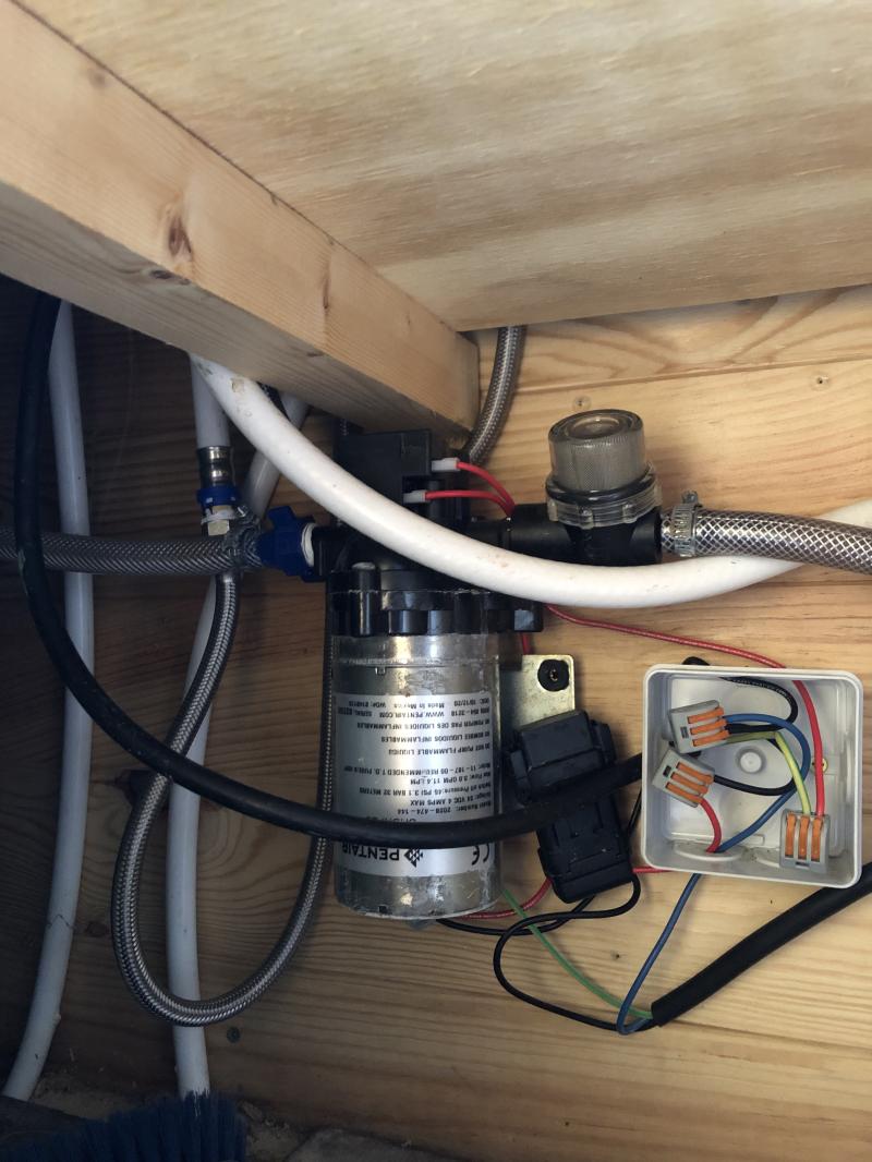

Alors voilà, j’ai acheté mon 413 de 2001 déjà aménagé par l’ancien proprio! Après une récente mise en circulation (soucis de mécanique à régler avant de rouler) j’ai un soucis avec mon système d’eau! Le robinet de la cuisine crache seulement des postillons d’eau quant à la douche c’est full arrivée. Y’a donc un soucis sur la tuyauterie côté cuisine mais n’ayant pas fait l’aménagement c’est galère de voir d’où ça vient! Je me suis dit un bouchon de calcaire ? Pas dans le robinet en tout cas car il fonctionne ailleurs! La pompe ok pour la douche donc ça n’est pas ça ?
Ça vous ait déjà arrivé ? Ça pourrait être quoi d’autres ?

Sur ton circuit d'eau , y a t il un vase d'expansion :?: ,
ça ressemble à une bouteille en plastique, le goulot est fixé vers le bas et ça s'installe au point le plus haut du circuit.
As tu purger ton circuit d'eau? pour enlever l'air

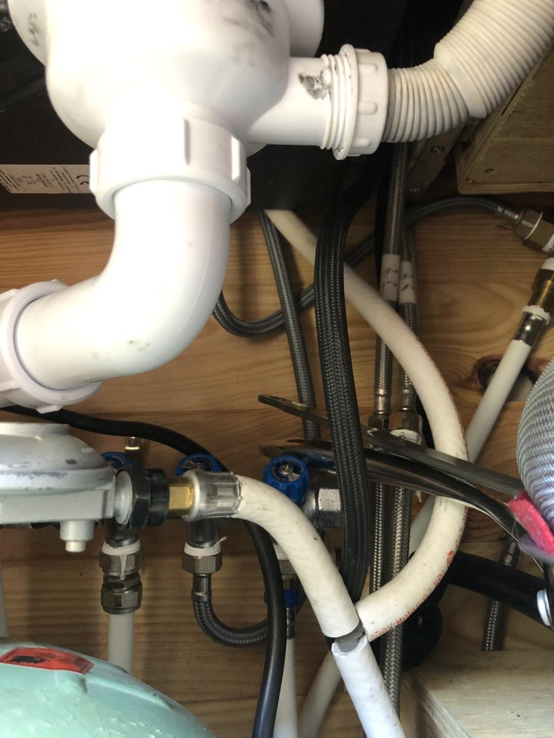

En regardant tes photos, ton installation GAZ me fait peur :shock:

Pour le GAZ, yffic60 a raison c'est carrément dangereux. Déjà le T c'est pas top mais tes tuyaux ne sont meme pas fixés avec des colliers :shock

Alors, je n’ai pas de vase d’expansion a priori. Elle serait à côté de la pompe sinon ? Et je n’ai pas purgé le système non plus..
Pour le gaz, j’avais déjà eu un retour négatif mais pour ma partie chauffe eau.. donc va falloir que je m’attelle à ce côté niveau sécurité aussi du coup!

Messagepar rsgqkweekkk » 01 PMvSam, 26 Avr 2025 17:05:11 +000005Samedi 2009 040540
Boooh j'ai exactement le meme T sur mon gaz entre mon chauffage et ma plaque de cuisson depuis 10ans et y a rien a redire a part que oui, c'est pas ultra aux normes. quand tu vois comment les tuyaux ils tetent les embouts les colliers c'est pas indispensable, y a pas une pression a les décoller. Si en plus on commence a regarder les dates de peremptions des tuyau où vas-t-on..

Messagepar Lesdentsdelavulve » 01 PMvLun, 28 Avr 2025 15:00:42 +000000Lundi 2009 040340
Alors en y regardant de plus près, la pompe ne s’actionne pas quand j’ouvre l’évier. Quand je coupe l’arrivée d’eau et j’ouvre l’évier, la pompe d’actionner. Et dès que j’ouvre l’arrivée d’eau, la pompe s’éteint et fait des clac clac comme si elle voulait se re actionner.
Cela n’arrive pas quand n’actionne la douche..

Le comportement que tu décris maintenant (pompe OK douche, mais clac-clac + décrochage immédiat sur évier) pointe vers un problème de détection de débit côté cuisine :
La plupart des pompes 12V à pressostat + micro-contact fonctionnent comme ça :
Ouverture robinet → chute de pression → pressostat enclenche pompe
Mais si le débit réel est quasi nul (restriction importante), certains modèles coupent après 2-3 s pour éviter la surchauffe.
Donc la pompe « sent » que ça ne débite pas → elle se coupe → pression remonte un chouia → relance → coupe → clac clac.
Causes probables classées par fréquence sur les vieux aménagements Mercos :
Clapet anti-retour HS ou mal orienté sur la ligne évier
Robinet mitigeur cuisine avec cartouche percée / réducteur intégré bouché
Micro-contact du robinet évier qui fait des faux contacts (le plus chiant à diagnostiquer)
Tuyau écrasé ou coudé trop serré quelque part entre pompe et évier
Petit test rapide sans tout démonter : ferme l’arrivée générale, ouvre l’évier, rallume la pompe manuellement (si interrupteur général). Si elle tourne sans couper → c’est bien la détection débit qui merde.
Si t’as un multimètre, mesure aussi la continuité du micro-contact quand tu actionnes le levier évier.
