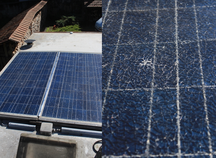

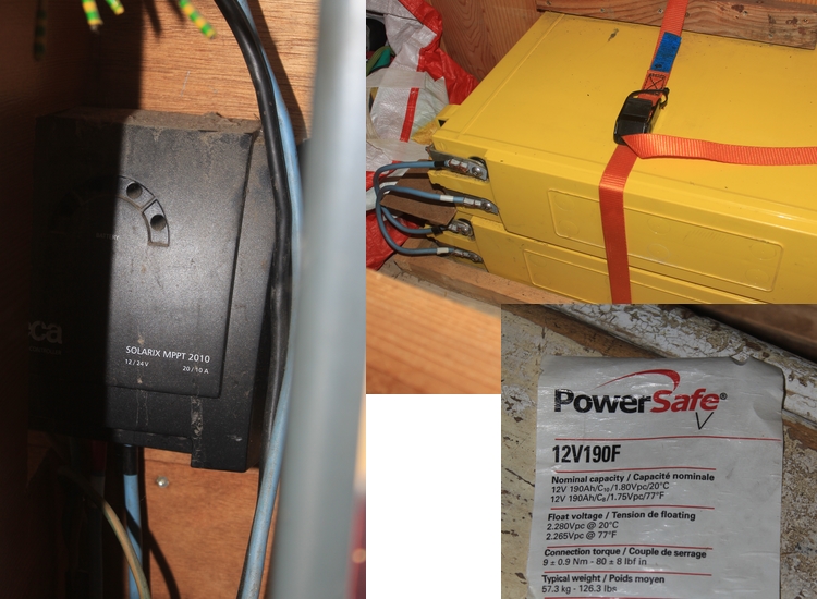

Mon installation électrique et ses composants sont les mêmes depuis au moins 6 ans (car installés par l’ancien propriétaire) et le tout a pas mal vieilli donc je voudrais renouveler un peu.
J’ai deux batteries powersafe 12V 190Ah fumées comme jamais à mon avis, et surtout bien trop lourdes (57kilos chacune), deux panneaux solaires fissurés (ils sont grands mais aucune idée de la marque ni la ref...) et un contrôleur de charge steca solarix mppt 2010. (CF toutes les photos.)

Mon idée c’est surtout de remplacer les deux batteries par une seule, et si possible garder le reste.
Mais je ne me rends pas compte à quel point l’usure des panneaux est importante et peut engendrer des conséquences sur la recharge de la future batterie. Pour le contrôleur, rien ne me laisse penser qu’il est usé. Je ne sais pas si c’est un composant à remplacer régulièrement ou pas.
Du coup, je sais pas quelle batterie choisir et aussi si elle sera adaptable avec le reste du circuit. (j'ai malheureusement pas la ref des panneaux solaires, c'est embêtant ?) Est-ce qu’idéalement il vaux mieux pas tout changer ?

Alors je n'y connais pas non plus grand chose, mais rien qu'à voir tes panneaux, je me dis qu'avec la grêle qu'ils ont du prendre pour être fendus à ce point :o :shock: , rien que des panneaux neufs feraient une différence importante (à mon avis)

Ils sont dans cet état depuis le début, mis à part peut-être le plus gros impact. Ca parait impressionnant comme ça mais en fait, vu du dessus c'est pas si terrible.
Bon j'ai recommandé une batterie et un MPPT adapté... on verra pour le reste.

Ah.. ok.. regarde quand même combien ils chargent au max (bon, faudra attendre cet été.. :roll: ) et ce qu'ils envoient en vrai.. des batteries mal chargées restent un peu bas et vont se niquer plus vite :|

J'ai pris une petite lithium LiFePO4 donc à priori elle supporte mieux les décharges si je dis pas de bétise ?
