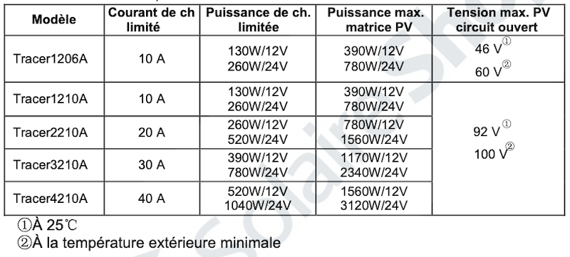

Serait ce un des mppt gamme tracer A sur ce guide d'utilsation ? :
https://www.google.com/url?sa=t&source= ... JS9nPLee-O
Messages: 1976
Re: Inverter 12 220 hs
Messagepar Chapeau » 01 PMvDim, 05 Déc 2021 13:47:05 +000047Dimanche 2009 040140
Si c'est un modèle de cette gamme, ça correspond à ce que je disais à propos de la Vmax trop élevée.

Messagepar badibulle » 01 AMvMar, 07 Déc 2021 08:29:46 +000029Mardi 2009 040840
Ola,
Ce n'est pas un régulateur de la gamme tracer.
Mais, le problème pourrait quand même être un Vmax trop élevé...
Je regarderais les connexions demain. Ils annoncent un grand soleil ! (il va falloir que ça charge, je suis à 11.6v...)
Et donc si je comprends bien, le régulateur n'est pas assez pussiant pour gérer les 5 panneaux en plein soleil ?
Ce qui est quand même tres con... :lol:

Messagepar badibulle » 01 AMvMer, 08 Déc 2021 09:45:30 +000045Mercredi 2009 040940
Ola!
Aujourd'hui grand beau.
Et.... Panneaux sans charge...
Pas de branchements rapides... Mais du a souder...
Autant dire que je n'ai pas le matos avec moi.
J'ai recouvert un des panneaux.
La tension retombe à 70v environs.
Ce sont bien des panneaux en 24v.
D'ou le bug...
Ce qui est étonnant c'ezt qu'en plein été je chargeais bien et la coupure, malgré le plein soleil, n'intervenait pas quotidiennement... Mes compétences en elec étant nulle. Je ne cherche même pas l'explication...
Pour en revenir à mon soucis, il faut que je fasse un branchement en parallèle de l'ensemble ?
