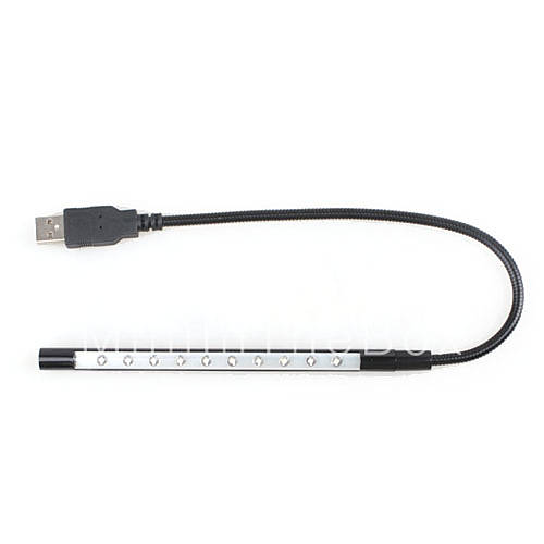

se sont deux différent type de lampe USB à led pour ordinateur
la plus vielle est comme ceci avec une led :
et les nouvelles que j'ai acheté chez boulanger avec 10 led :
Mais bon j'ai un gros doute sur le bon fonctionnement de ma central scheiber au niveau de plusieurs condensateurs (soit dit en passant, je pense m'être fait enfumé en l'achetant sur leboncoin), heureusement j'en ai une autre, je vais l'échanger aujourd'hui et voir si les soucis reviennent.
Je vous tiens au jus.
