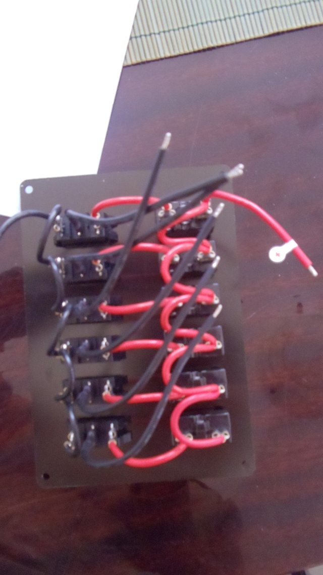

Alors voici mon schéma :
Par contre j'ai peur de faire une gaffe au niveau du tableau électrique :
je ne vois pas vraiment où brancher les fils + de mes appareils ??
car le seul fil + que j'ai à disposition sur le tableau , va être relié à mon regulateur ? non ?
Pour les fils négatifs de chaque appareils : j'avais prévu de les bancher ensemble et les relier à la terre.
Du coup à quoi me sert ces fils noirs sur le tableaux ?? pour les + des appareils ?
Autre question : il faut que je changent les fusible de mon tableau en fonction des appareils où je peux laisser ceuxqu'il y a ?
appraeils à brancher : lampes , pompe à eau
merci d'avance

Bon, on va essayer d'y voir clair.
Je vais t'envoyer une photo d'un arbre et tu va me dire ou il est ( Je t'aide, c'est en France :mrgreen: ) :lol: :lol: :lol:
Parceque là c'est un peu ce que tu nous fait avec ton "tableau" et ses photo ! ( bon Ok, je suis un peu miro mais bon :geek: )
DOnc Ton tableau à un seul plus, on est d'accord, c'est l'entrée plus qui alimente tous les interrupteurs.
Après, chaque interrupteur possède une sortie vers un fusible qui alimente un appareil ( ou plusieurs si tu le souhaite).
si tu pouvait mettre un lien vers ton "tableau" ou un photo-complete de face et une de dos, ca serait plus facile de te guider...
Pas vers la terre, vers la masse ( ta carrosserie ou ton chassis)
Pour tes fusibles, tu mettra des calibre adapté par appareil ( metr nous la liste avecx les puissance incrites dessus , genre : 48W, ou a défaut la tension courant Ex : 12V/1,4A)

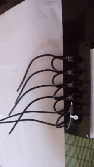

Messagepar punkecolo » 01 PMvLun, 23 Sep 2013 19:34:48 +000034Lundi 2009 040740
voilà de dos : Image
C'est bon ? tu vois mieux ! ??
Je sais pas si tu as bien compris mes questions,pourtant elle sont claires !
Où dois je brancher mes fils + de mes appareils ??? sur les fils noirs que l'on voit ????
Pour les fusibles, je ne vais pas pourvoir les changer : les 2 premiers sont de 5A,les deux suivant de 10A et les deux dernier de 15 A.
Mais bon je vais mettre un fusible de 20 ou 15 A au niveaux de ma batterie .

Tes questions sont aussi claires que tes imprécisions :lol: Tu m'aurait dit directement j'ai un tableau électique Plastimo ( c'est sa marque) Réf 10069 , offrant 6 interrupteurs avec 6 Disjoncteurs thermiques réarmables manuellement ( et pas fusibles) je t'aurait répondu direct :D
Tu comprendra que je préfère vérifier que t'envoyer dans le mur ( t'aurais pu avoir un tableau avec voyants séparés et sans fusible ou 1000 autres trucs ...)
Donc dans ton cas, chaque fil noir à gauche sur l'avant dernière photo postée est bien la sortie (+) commandée par chaque interrupteur ( et protégé par disjoncteur) qui doit aller au (+) de chacun de tes équipements, t'avait donc bien senti le truc 8-)

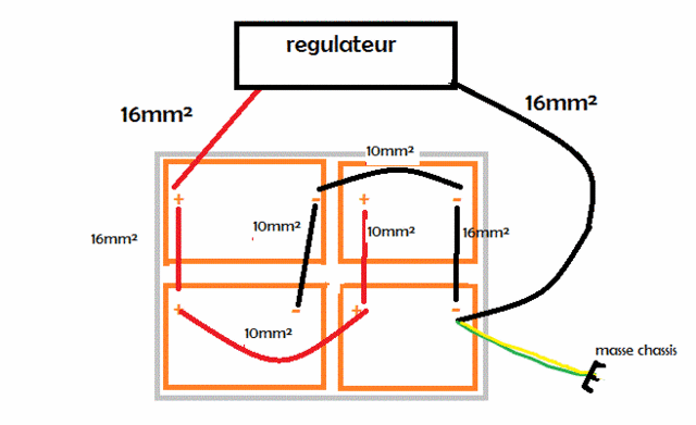

Messagepar punkecolo » 01 PMvVen, 27 Sep 2013 14:36:43 +000036Vendredi 2009 040240
alors une autre question urgente :cry: me turlupine, ça fait 1h que je cherche surle net et je en trouve pasvraiment la réponse :
je vais brancher mes 4 batteries de 12V et 51Ah en parallèle = 12V 204Ah:
quelle section de cablage dois-je mettre entre les batteries? j'ai du 6mm² es ce que je dois mettre plus gros ?
De mes batteries au régulateur j'ai du 16mm² pour la borne + et pour la borne -, je dois mettre aussi du 16mm².
merci bien

Messagepar Fab&Gwen » 01 PMvVen, 27 Sep 2013 17:04:15 +000004Vendredi 2009 040540
Il faut que je regarde ton schéma , sinon enrègle général, avec ton chargeur solaire tu doit mettre du 16² entre les deux premières et si tu à besoin d'économiser, tu peu mettre du 6² entre les deuxième et troisième puis entre troisième et quatrième à la condition que ton (+) utilisation parte de Aux1 et que ton (-) utilmisation parte de Aux4 ( mais du 16² serait mieux )
Et croise tes cables ( regarde le schéma)

Messagepar mickmick » 01 PMvMar, 15 Oct 2013 14:10:56 +000010Mardi 2009 040240
Juste une précision : il faut impérativement connecter un fil rouge venant de chaque appareil électrique et se connectant à la place des fils noirs. Sinon tu risques de tirer des lignes de 2 fils noirs... :mrgreen:

Messagepar mickmick » 01 PMvLun, 18 Nov 2013 12:34:59 +000034Lundi 2009 041240
Ben comme dit Fab&Gwen :
Fab&Gwen a écrit:Donc dans ton cas, chaque fil noir à gauche sur l'avant dernière photo postée est bien la sortie (+) commandée par chaque interrupteur ( et protégé par disjoncteur) qui doit aller au (+) de chacun de tes équipements, t'avait donc bien senti le truc 8-)
Donc ce fil noir reçoit le fil rouge (+) de chaque appareil électrique. Il faut comprendre que de chaque appareil tu tires un ligne de câble constituée d'un fil rouge et un fil noir; et non 2 noirs dont l'un se connecte sur le fil noir de ton tableau.

Messagepar punkecolo » 01 PMvMar, 26 Nov 2013 21:37:10 +000037Mardi 2009 040940
en gros, je met le marron (+) de chaque appareil au noir du tableau et le bleu (+) de chaque appareils avec les autres bleu directe à la carosserie.

Messagepar mickmick » 01 AMvMer, 27 Nov 2013 07:11:37 +000011Mercredi 2009 040740
Tes appareils ont des câbles marrons et bleus ?!? C'est souvent le code couleur des câbles électriques domestiques.
C'est ok pour de petits ampérages (3-5A) mais surtout pas dès que cela dépasse 8-10A (au diamètre près).
Sinon c'est bien cela. Le + des appareils sur le noir du tableau, le - des appareils sur la masse.
Le + rouge et le - noir du tableau en entrée direct sur le régulateur (solaire n'est-ce pas) et accessoirement aussi sur la batterie ! :D ;) :mrgreen:

Messagepar punkecolo » 01 PMvLun, 16 Déc 2013 16:10:03 +000010Lundi 2009 040440
oi! alors, ça y'est j'ai enfin brancher tous les fils de mes apareils actuels et futur au tableau électrique.
Pour les batteries, j'ai trouver une cagette en plastique que je vais renforcer qui fait pile poil, la taille de mes 4 batteries.
Cependant, au lieu d'être alignées , elle serons mises comme sur le schéma.
Es ce que ça va aller ??? si oui la section de cable est elle correcte ? (batteries au gel de 21AH 12 V, panneaux de 300w )
Autre questions: j'ai 3 masse : j'en ai brancher une au tableau de distribution (brancher à mes différent appareils),
La deuxième à la masse de ma batterie
et la 3ème ???
merci bien
