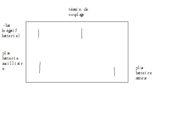

bon je sais qu'il y a pleins de sujet la dessus mais là je trouve les renseignement que je veux
voici le schéma fourni avec le coupleur
donc les doutes que j'ai : où se branche la masse
et sur la cosse négatif batterie il n'est pas précisé quelle batterie c'est.. on suppose que c'est la batterie moteur, mais comme on ne veux pas faire de connerie...
merci d'avance

Salut! Ben le -Bat c'est justement la masse, tu peux la raccorder sur le - de n'importe quelle batterie, ou sur la tôle, vu que les masses communiquent entre elles.

tu met le moins sur la batterie moteur, tu est sur de n'avoir aucun probleme un cable en 2.5 suffit
tu relie les moins des deux batteries par un cable 6 carré mini (moins d'un mettre)
et tu relie le plus de la batterie auxiliaire au coupleur 6carré tjs
apres tu n'as plus qu'a connecter tous tes accessoires sur les bornes de la batterie auxilliaire.

pour info le moins du coupleur ne sert qu'a relever la tension aux bornes des deux batteries(d'ou petite section suffisante), il faut absolument tirer un autre cable de grosse section reliant la masse des deux batteries entre elles.

en fait tu branches les + des 2 batteries avec du fils de grosse section (6mm²)
tu branches le - du coupleur au - de ta batterie moteur avec du 2.5mm² ou du 6 mm² si tu n'as que ça (qui peut le plus peut le moins)
Ensuite le mieux c'est de relier les - des 2 batteries entre eux, et ce avec du 6mm². c'est toujours mieux que de prendre la masse sur la carrosserie du camion (même si ça marche quand même )

je t'ai fait ce shema vite fait sa marche nickel comme sa!

en fait c'est tout con a faire, mais accroche toi avec les shemas qui circulent! par contre oublie pas de proteger tes equipements par des fusibles.
