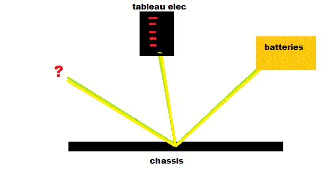

ben regarde le schema du haut, c'est comme ça.
Parceque à part prendre en photo le regulateur avec le boitier électrique, yaura rien d'autre.

Donc je ne vois pas l'utilité de cette 3ième masse. Il faut juste t'assurer que ta(es) masse(s) carrosserie est(sont) super bien faite (il faut décaper la tôle fond).
Cependant une masse est une liaison donc entre deux points. Donc quand tu dis :
Autre questions: j'ai 3 masse : j'en ai brancher une au tableau de distribution (brancher à mes différent appareils),
La deuxième à la masse de ma batterie
La masse ''tableau électrique"" et la deuxième ''masse batterie" sont bien reliées ensemble ?
Il y a qq chose qui m'échappe...

c'est comme ça:

Messagepar mickmick » 01 PMvMar, 17 Déc 2013 17:49:00 +000049Mardi 2009 040540
bon je ne vois pas, laisse le libre pour le moment; de toute façon s'il doit être connecté tu le verras de suite car un des consommateurs ne fonctionnera pas.

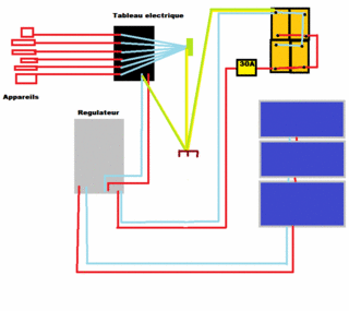

Messagepar punkecolo » 01 PMvMar, 17 Déc 2013 21:18:34 +000018Mardi 2009 040940
J'ai 300W de panneaux solaire et un régulateur mppt.
ok pour la 3ème masse.
Et la section de cable est bonne pour mes batteries?
MERKI ;)

Messagepar mickmick » 01 PMvMer, 18 Déc 2013 20:19:28 +000019Mercredi 2009 040840
Oui la section semble bonne.
Pour mémoire, j'utilise la règle de 5A par mm² si longueur A/R câble < 5m et 3A par mm² au dessus.
300W de P/S Ouah ! cela va dépoter cet été...par contre par ce temps gris de proche hiver, va pas falloir s'attendre à des miracles au niveau autonomie (mais c'est vrai que cela dépend aussi de ta conso..et du temps où tu te trouves en ce moment ;) )

Messagepar punkecolo » 01 PMvSam, 21 Déc 2013 12:48:43 +000048Samedi 2009 041240
La 3ème masse mystère devrait etre là.
J'attend la confirmation de Mich.

Messagepar punkecolo » 01 PMvSam, 21 Déc 2013 21:29:05 +000029Samedi 2009 040940
validation de mich, donc la 3èm masse va au tableau élec.

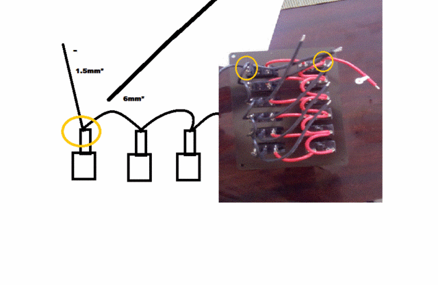

Messagepar punkecolo » 01 PMvDim, 22 Déc 2013 18:23:45 +000023Dimanche 2009 040640
Voilà lessortie+ et - du tableau elec, sont sur lamême causse que les autre fils.
Etje dois mettre du 6 mm².
Alors comment faire, car il est risquer de mettre un sucre pour relier les deux.
Je dois déjà couper le fils de 1.5 mm² et ensuite comment relier mon fil de 6mm² propremant , j'aimerais éviter de souder.
Existe -t'il un truc à clipser ou je ne sais quoi ?
Sion ça risque rien de souder une cosse sur une autre???
Merki

Messagepar mickmick » 01 PMvDim, 22 Déc 2013 19:46:42 +000046Dimanche 2009 040740
Effectivement la 3ième masse sur ton tableau électrique c'est pour les éclairages du tableau. C'est bien cela ?
Pourquoi veux tu mettre du 6mm² sur ce tableau ?
Si les câbles du tableau ne sont pas assez fort pour supporter l'ampérage de tes consommateurs, tu peux mettre plusieurs fil rouge venant de la batterie...en lieu et place des petits ponts faits de fils rouges.

Messagepar punkecolo » 01 PMvLun, 23 Déc 2013 17:40:25 +000040Lundi 2009 040540
oi! bon je suis allé en magasin, ils ont pas d eporte fusible pour du 16mm².Je vais devoir le commander sur le net.
Pour le reste, je me prends bien la tête...ça me gave.
pour l'instant, j'ai que des lampes de brancher donc je vais relier 1.5mm² avec un sucre à du 2.5mm² et hop au régulateur.
Et on verra pour le reste.
Mickmick: je voulais mettre du 6mm² car si je branchais le son et ma pompe plus les 3 paires de deux led en même temps, ça peut faire une 40ène d'ampères en tout, c'est pour ça que je voulais mettre du 6.
Mais en calculant bien, les post auto radio fond en général d'après mes calcul du 16A donc je ne le pourrais pas brancher à mon tableau éléctrique. Ce qui enlève une source d'ampérage supplémenataire.
Donc avec des 6 leds et 2 petites ampoules de 10w du 2.5mm² suffira.(enfin j'èspère)
J'attends mon prote fusible et je branche tout pour de vrai!!!!!! cette fois.
