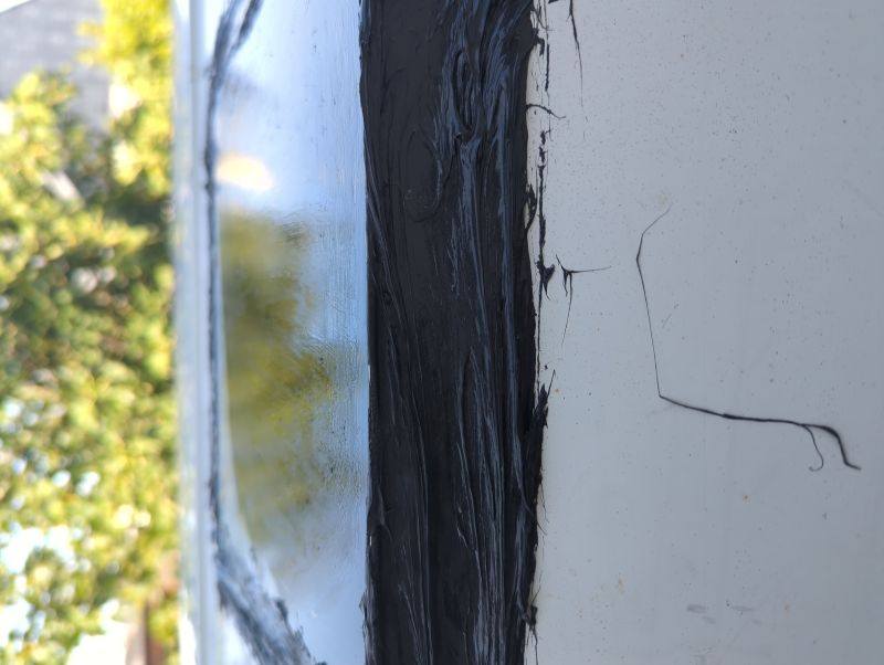

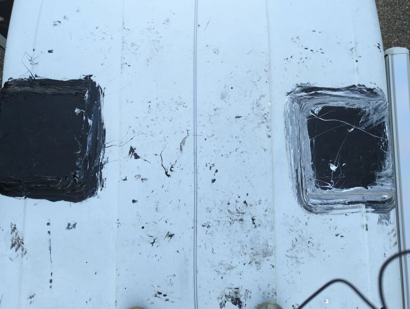

1er problème : les cales ne touchent même pas le toit, le panneau est porté par le carde en alu, ca commence...
Bon c'est là ou j'me dis qu'il va falloir que je découpe des platines pour crée une surface plus plate et plus haute.

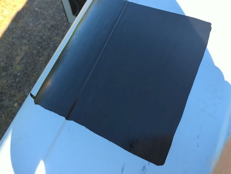

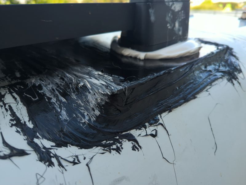

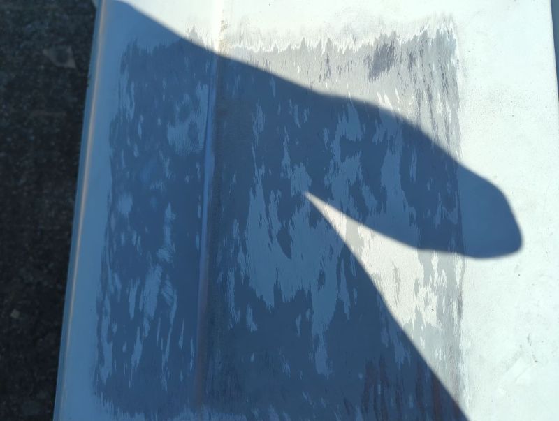

Bon 1ere étape : ponçage de la surface de pose ( bon là j'm'étais chier au 1er montage, j'ai du tout refaire mais sinon pas la peine de poncer à mort comme ici )
Un petit coup de bombe freins pour tout nettoyer et un passage de micro fibre et la surface est prête à recevoir le primaire 507. Les boulles en cotons c'est vraiment pas fou ca met de la merde de partout et ca sèche en deux-deux. Le mieux ce sont les mousse blanche elles font un super taff.

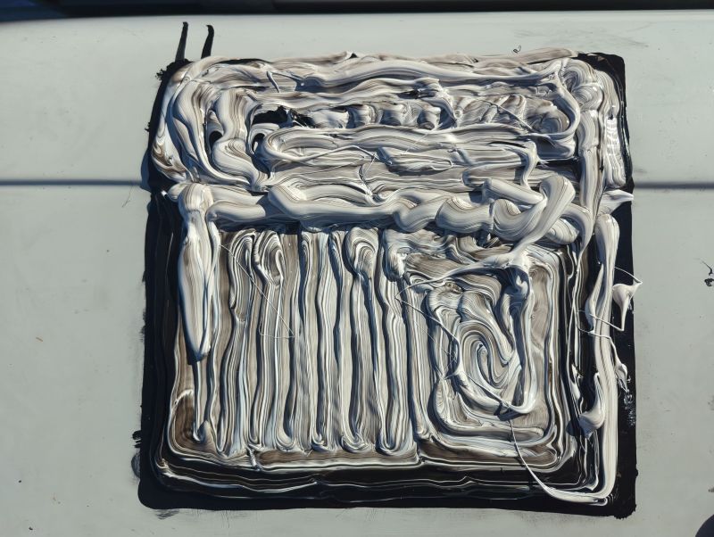

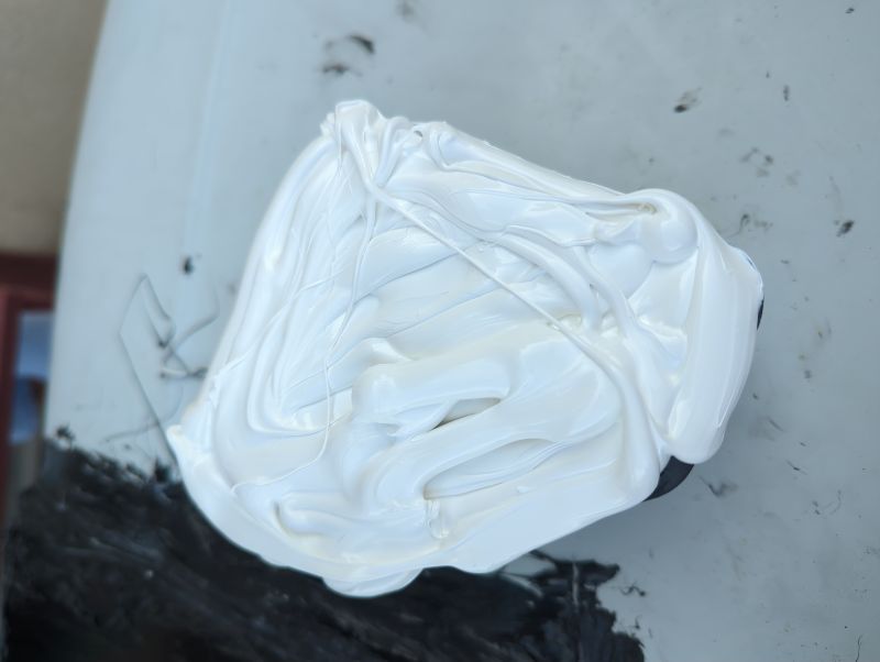

Vu la chaleur qu'il faisait pas la peine d'attendre trop longtemps en 15 minutes voir bien avant ce fut bien sec. Y'a plus qu'a balancer le sika ( J'ai utilisé 6 tubes de sika/ platine ... ).
J'avais 2 couleurs, ca fait du gris, c'est pas moche, mais c'était pas vraiment voulu ^^.

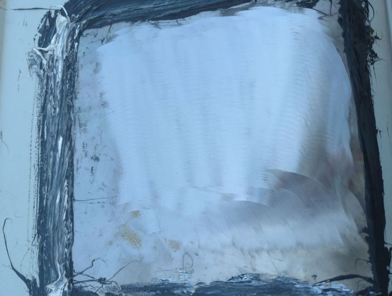

Messagepar MercoRoots » 01 PMvDim, 09 Aoû 2026 12:21:02 +000021Dimanche 2009 041240

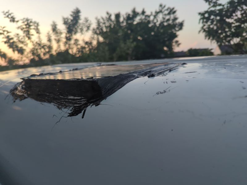

Pour la suite il faut répéter cette étape 4 fois.
voilà le résultat une fois les 2 posés :
C'est a cette endroit ou je me suis trompé du coup j'avais retourné mes tôles, c'est pour cela qu'il y a le primaire.
J'ai laissé le tout sécher 1 semaine et demie. C'est devenu ultra dur au toucher, c'est une colle super épaisse et vu que j'ai mis la dose bah j'préfère y laisser sécher comme il faut.

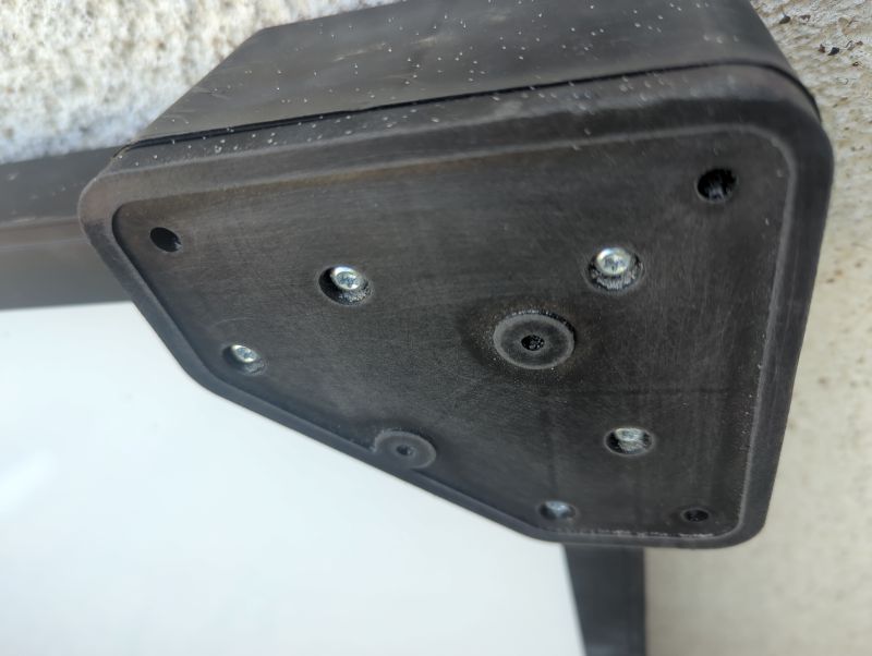

Maintenant on passe au ponçage des cales du panneau solaire. Histoire que le primaire puisse bien s'y accrocher.

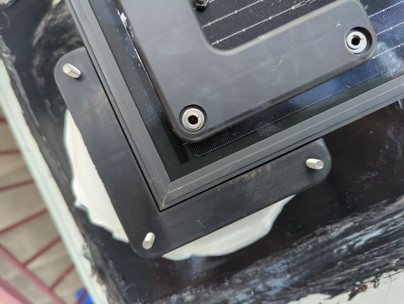

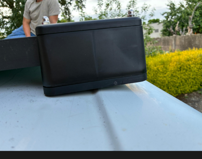

Messagepar MercoRoots » 01 PMvDim, 09 Aoû 2026 12:39:51 +000039Dimanche 2009 041240
Comme pour les platines, je rajoute une bonne couche de colle sous mes cales histoire qu'a la pose je n'ai pas de bulles d'airs et que l'ensemble soit bien réparti.
Petite précision, j'ai installé le panneau à blanc et démonté les cales pour bien les coller. Au moins je peux réajuster mon panneau en cas de souci.
J'ai bien vérifié le panneau n'est pas de jeux au niveau des cales. Sinon un ca risque de bouger et c'est pas l'top.

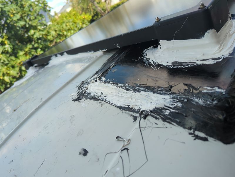

Ca a bien débordé, c'est une bonne chose. Y'a plus qu'a lisser, enfin c'est tellement épais que c'est super chiant, le surplus je le met au niveau des platines pour combler le manque sur les bords.

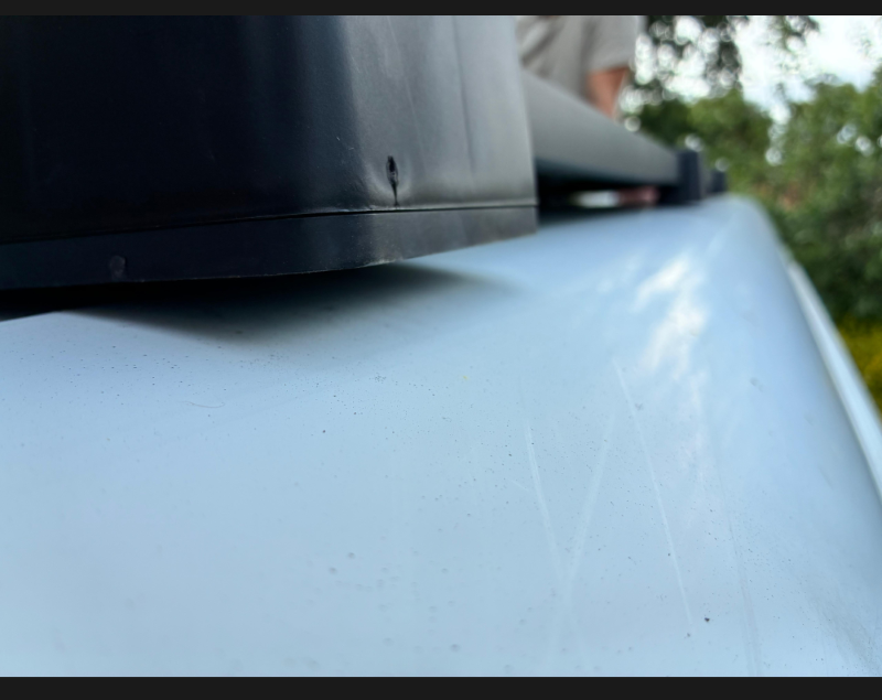

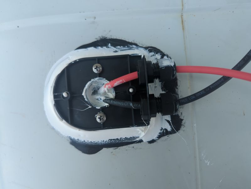

Y'a plus qu'a installer le passe toit. J'ai dégagé l'ancien et malgrès le peu de colle il n'était pas facile a enlever. Ca avait bien rouillé alors un petit ponçage avec du primaire n'a pas été du lux mais au moins je repars sur une base propre.
J'ai du percer avec une scie cloche pour le bois ( pour le taille je n'avais pas ce qu'il fallait ) c'était super chiant et je l'ai flinguée...
Avec le recule malgrès les platines ca c'est joué a pas grand chose mais le peux de cm que j'ai gagné en hauteur a suffit pour bien poser l'ensemble.

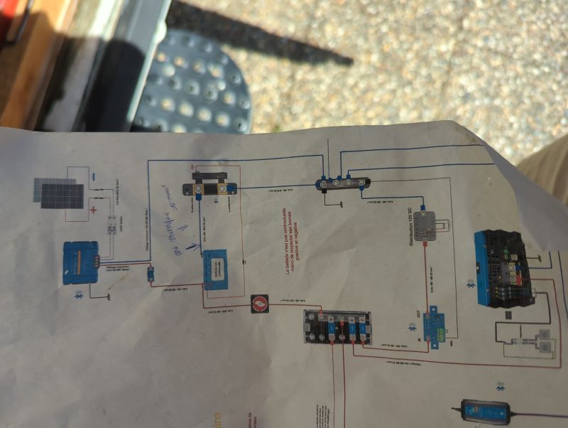

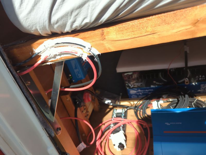

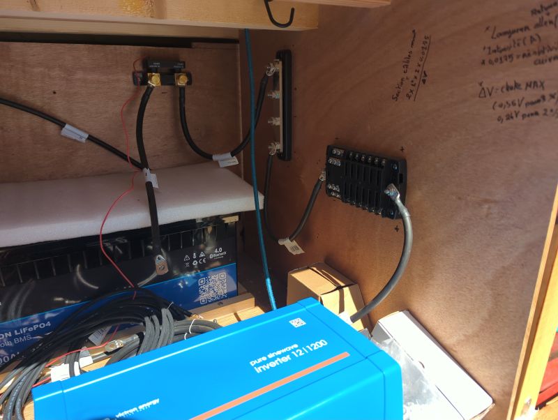

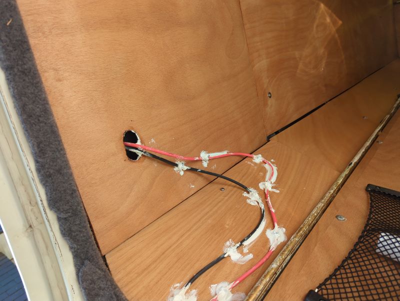

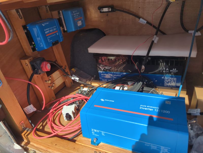

Bon, v'là l'installation électrique. J'ai tout posé a blanc, et j'ai monté quand ca me semblais bon.
J'ai fais ressortir les câbles, j'avais pas mon éléc et j'ai commencer mon aménagement en 1er. Donc bon on trouve un moyen de les acheminer vers l'installation. J'ai choppé des attaches câbles avec les clous et mis un coup de sika histoire que ca reste en place et pour le moment ca tiens plutôt ses promesses.
MercoRoots
Messages: 259
Re: Installation éléctrique du 207D c'est pas fun l'éléc
Messagepar MercoRoots » 01 PMvDim, 09 Aoû 2026 12:57:33 +000057Dimanche 2009 041240

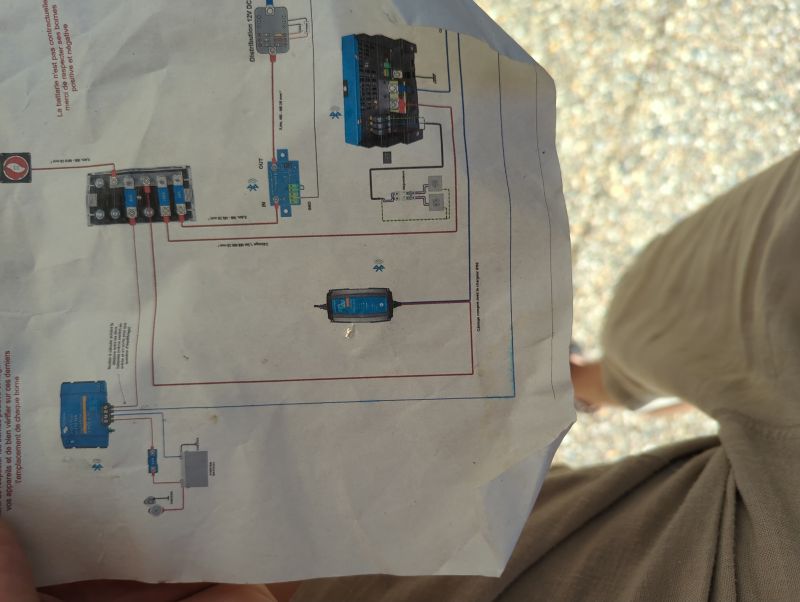

Le plan ressemble a ça :
Franchement j'suis très content, c'est clair et ca facilite l'installation :)

Messagepar MercoRoots » 01 PMvDim, 09 Aoû 2026 13:11:29 +000011Dimanche 2009 040140
J'arrive à mon 1er problème.
Je sais que pour les branchements il faut respecter un ordre de branchement strict.
Me semble t'il qu'il faut d'abord brancher la batterie direction le régulateur, donc vu que j'ai un coupe circuit j'ai qu'a tout brancher jusqu'a celui ci le mettre en : OFF et installer la dernière section jusqu'au régulateur pour le mettre en positon : ON.
Et après faut que je branche le panneau solaire jusqu'au régulateur MPPT. La aussi vu que j'ai un coupe circuit bipolaire je peux tout brancher directe dessus le mettre sur : OFF et installer ma dernière section jusqu'au régulateur.
Apparemment il faut bâcher le panneau pour éviter qu'il produise de l'électricité, histoire d'éviter les soucis.
Pour le débranchement c'est l'étape inverse je crois.
Il faut déconnecter le panneau ( mettre le coupe circuit sur : OFF ) et après déconnecter la batterie ( mettre le coupe circuit sur : OFF ).
Est ce que j'ai bon jusqu'ici ?
