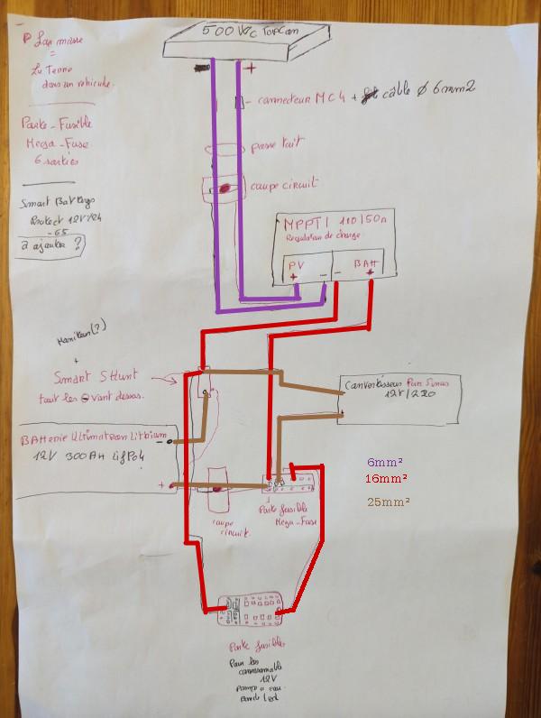

Maintenant faut que je fasse un plan pour voir mettre tout se jolie monde en place.

Messagepar MercoRoots » 01 PMvMar, 16 Déc 2025 20:36:59 +000036Mardi 2009 040840
Merci beaucoup pour les réponses ! Ca m'a bien motivé !
Du coup j'ai refais mon plan il y'avait des grosses erreurs au niveaux des branchements.
Voilà ce que ca donne, là je trouve que c'est bien, je progresse petit a petit et c'est grâce a vous :)
Du coup, plus besoin de busbars -, avec le smart shunt tout les - ( négatifs ) vont dessus. Il y'a un petit câble à brancher sur la borne + de la batterie et hop le tour est joué :)
En soit je me disais qu'il serait bien d'avoir le kit avec le BMV histoire d'avoir un moniteur qui me permet de connaitre l'état de charge de ma batterie.
J'ai rajouté un porte fusible Mega-Fuse pour mettre tout mes câblages positif sur une seul platine avec pour chaque entré un fusible. Comme ca plus besoin d'en foutre a balle sur la borne + de la batterie, tout se mets dessus. Par contre je ne sais pas encore si je suis limité en Ampérage de fusible.
Et pour finir le fameux porte fusible qui concerne le circuit 12V ( pompe a eau, spot led, ... ). Il ne fait pas exception, il sera sur branché sur la platine fusible mega-fuse pour le positif et pour le negatif lui sera branché sur le smart shunt.
Je pense que la je commence a être bien au niveau de l'installation sur plan.
matX34 a écrit:6mm² c'est le max pour un connecteur MC4, je pense que c'est légèrement surdimensionné, ce qui est généralement une bonne idée!
De toute façon c'est du 6mm2 par défaut il me semble ? Apres je n'ai pas encore fais mes calcules de câbles et je sens que ca va être sympa :roll:
matX34 a écrit:Perso pour les raccordements de courte distance, par exemple entre ton MPPT et ta batterie, et ta batterie et ton convertisseur, (j'imagine que c'est tout au même endroit?), je fais tout en 16mm², c'est la section max pour les MPPT et au moins je sais qu'à ce niveau j'ai zéro chauffe ni chute de tension, avec 6mm² t'es ric rac pour ce genre de tensions, en sachant qu'une connexion c'est parfois un peu résistif aussi donc autant limiter au max. (Je fais ça aussi dans les tableaux de maison).
Oh très bonne idée ! Voilà qui me rassurerai en effet ! Oui j'ai prevu de tout mettre a coté pour évité d'avoir de trop longue section de câble donc que ce soit cherrrr :/
Pour le MPPT je ne savais que le max c'etait du 16mm2, c'est bon de le savoir merci beaucoup pour l'info !
Du coup avec cela j'aurai donc du 16mm2 qui viendra du MPPT au porte fusible. Du porte fusible, associé a un fusible ( reste encore a déterminer ) jusqu’à la batterie. Pour finir du porte fusible au Convertisseur 12/220.
J'ai une question qui me trotte dans la tête, si de base je suis censé être en 10mm2 avec un fusible de 85 Ampères, En 16mm2 je vais devoir changer le fusbile pour passer de 85 amperes a 137amperes. Est ce que surdimensionner ses câbles et donc adapter ses fusibles en fonction de, causerai un soucis matériel, voir deviendrait dangereux ?
matX34 a écrit:Dans le manuel ils disent pas besoin de rajouter un fusible si tu dépasse pas 1.5m de longueur de cable jsuqu'à ta batterie.
En revanche ils recommandent 25mm² pour le raccordement, et effectivement avec l'abaque que j'utilise en 16mm² t'es juste pour 200A.

Oh ! j'savais pas mais bon vu qu'il sera raccordé au porte fusible il en aura un en plus.
Par contre je ne comprends pas ton histoire de 25mm2, du coup je devrait mettre du 25mm2 du convertisseur au porte fusible jusqu’à la batterie, comment ils arrivent a une telle section ? Finalement le porte fusible fout un peu la merde ?
Ouaip sur le tableau en 25mm2, il recommande un fusible mini de 214 Amperes.
Autrement le tableau permet sans trop faire de calcule de trouver ta section de câble et ton ampérage pratique pour les fusibles.
matX34 a écrit:Et en alternatif 230V tu peux y aller, avec 1.5mm² c'est 3.7KW de possibilité, plus que ce que ne pourra jamais fournir ton convertisseur, donc tout en 1.5mm²

Messagepar matX34 » 01 PMvJeu, 18 Déc 2025 15:00:22 +000000Jeudi 2009 040340
Petit retour rapide sur tes sections de cable, voici ce que je pense qui est bon:
Petit rappel théorique rapide: La puissance P est égale à l'Intensité I multipliée par la tension U: P=UxI
Ensuite, plus l'intensité dans un conducteur est élevée, plus il chauffe, et on a donc un risque incendie. Plus on augmente la taille du conducteur, plus d'intensité peut y passer sans chauffer et perdre de l'énergie inutilement.
Donc en 12V dans un petit fil 1.5mm², je fais passer effectivement environ 9A pourquoi pas, ce qui donne environ 100W avant que le fil ne chauffe. En 230V, dans le même fil, mes 9A deviennent 2KW d'énergie avant qu'il ne chauffe.
Donc, notre panneau 500W, pour envoyer la patate jusqu'au convertisseur, ils est autour de 40V et 13A selon la datasheet, donc en 6² t'es plus que large. C'est aussi gros pour prévoir d'y brancher d'autres panneaux éventuellement (en dérivation, ce qui augmenterait l'intensité). Mais reste en 6² c'est propre et bien, rien ne sert selon moi d'économiser 30€ là dessus.
MercoRoots a écrit:J'ai une question qui me trotte dans la tête, si de base je suis censé être en 10mm2 avec un fusible de 85 Ampères, En 16mm2 je vais devoir changer le fusbile pour passer de 85 amperes a 137amperes. Est ce que surdimensionner ses câbles et donc adapter ses fusibles en fonction de, causerai un soucis matériel, voir deviendrait dangereux ?
Le but du fusible c'est de céder avant le fil qu'il protège. En résidentiel, on préconise 50A max pour du fil de 10mm² (mais c'est pas les mêmes distances, plus le fil est long, plus il chauffera s'il est trop petit). En gros, à 100A ton fil va fondre (j'éxagère), mais ça n'arrivera pas puisque le fusible aura fondu avant.
Ton MPPT il va cracher 50A sur la batterie pendant de longues heures, c'est pas juste un appel de courant, autant limiter la chute de tension et les échauffements au max. Sur courte distance en 10 je pense que ça le fait sans problème, mais ça passe en 16 aussi tant que ça va dans tes borniers. Au final sur mon dessin je pense qu'en rouge t'as le choix entre 16 ou 10, à voir ce qui rentre dans tes borniers (par exemple sur le porte fusible).
Dans tous les cas le manuel du MPPT préconise un fusible entre 55 et 70A pour protéger ses internes.
A toi de voir!
MercoRoots a écrit:En alternatif, c'est le courant 230v ? J'ai cru comprendre qu'en 12V c'est pratiquement que tu 1.5, 9 ampères, voir du 2,5 en 21 ampères de ce que j'ai compris.
Là j'ai pas trop compris ce que tu voulais dire... Mais pour alimenter des équipements 12V ça vaut le coup de bien regarder en fonction de la puissance qu'ils vont faire. Pour un chargeur de téléphone ou un treuil tu mettras pas la même section de fils. Tes ampérages m'ont l'air corrects. Et donc fusible adapté, 10-15A selon la distance.
Dernier point théorique pour bien comprendre l'importance de la tension dans le dimensionnement:
La chute de tension d'un bout à l'autre d'un fil est liée aux pertes en chaleur sur le trajet. Elle dépend de la distance, de la seciton du fil, et de l'intensité en ampères qui le traverse (en gros...). Elle est donc fixe peu importe la tension.
Par exemple, pour une ligne en 1.5mm², 15 mètres aller, 15 mètres retour, en y faisant passer 16A de courant, j'ai une chute de tension de 6,36V. Donc dans une maison en 230V, c'est pas vraiment un souci, moins de 3% de pertes. Sur un système en 12V en revanche, c'est plus de la moitié de ton jus qui s'est barré pour réchauffer tes cloisons lol.
En réduisant la distance, à disons 4 mètres aller, 4m retour, toujours avec 16A, on a 1.7V de chute de tension. Donc pour aller de l'avant à l'arrière de ton camion, c'est déjà pas loin de 15% d'énergie qui s'est foutu le camp en échauffement de fils! Donc 30W perdus sur les 200 qu'on voulait faire arriver de base.
Je me sers de cet abaque, je l'ai pas fact checké mais il me semble plutôt bien foutu dans sa prise en compte des spécificités liées aux aménagements de camion:
https://clubphotosa.free.fr/van/abaque.php
Avec cet outil ça sera plus facile de dimensionner ton installation 12V, et la page est pleine de bonnes infos!
Hésite pas à redessiner pour la partie 12V et partager on pourra regarder les sections ensemble!
Bon courage bientôt fini la partie recherche et développement :lol:
EDIT: j'espère que c'est pas trop brouillon, je me rends compte aussi que j'ai zappé de répondre sur la partie 25mm² batterie, mais je pense que la réponse est là haut. C'est un calcul en fonction de la distance et de l'ampérage, tu peux simuler sur l'abaque que j'ai partagé.
Tes fusibles ne foutent pas la merde, ils sont avant tout des sécurités liées au courant max admissible dans un fil ou bien dans un appareil, en ce qui me concerne tu peux en mettre après chaque connexion si ça te chante! Ils doivent être dimensionnés en fonction de l'intensité qui va aller d'un appareil à un autre. Ensuite les fils doivent pouvoir admettre le courant qui va les traverser, donc celui du fusible. Je sais pas à quel point je suis clair...
A+ :D
