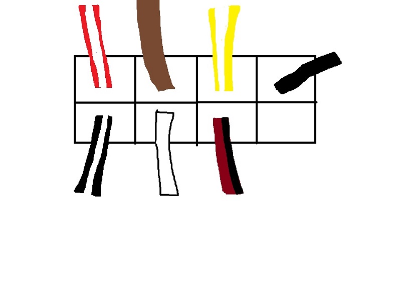

Bon, les couleurs n'ont rien à voir ni avec l'autoradio, ni avec les couleurs qu'il y avait sur ma vieille polo...
Sur la polo le gros marron c'est la borne -, le rouge c'est le +, pareil, et le jaune c'était marron rayé de rouge...
Là franchement lequel est la borne -: le marron, le noir? Et les autres, mystère...
Pour voir où vont les câbles, il faut enlever la boîte à fusibles et je pourrais voir? :? Je ne sais pas trop quoi démonter pour voir où vont ces câbles...
J'ai fait un schéma des couleurs qui vont sur la fiche, si quelqu'un a une idée de quoi est quoi...

Messagepar Neruloi » 01 PMvVen, 03 Juil 2020 13:37:00 +000037Vendredi 2009 040140
Est-ce que tu avais vu ce sujet ? --> viewtopic.php?f=23&t=7424#p109017
L'idéal serait que tu aies un multimètre pour mesurer les tensions au connecteur. Tester en position 20V toutes les combinaisons de cases, d'abord sans la clé pour trouver le "+ permanent", puis en mettant le contact, pour le "+ après contact". Ensuite tu reprends les mesures avec les phares allumés si tu veux tenter ta chance avec l'option, assez pratique, qui baisse la luminosité de certains autoradios quand tu roules de nuit…
L'écran du multimètre t'indique quand la tension est négative donc tu sais de quel côté est le fil de masse et voilà.
Pour ce qui est de suivre les câbles, je connais pas ton camion, mais si c'est "d'origine" ça va sûrement être noyé dans un faisceau et tu pourras pas forcément le suivre physiquement… Ça peut valoir le coup de jeter un œil si le tableau de bord est simple à démonter, à toi de voir : si un fil va à la boîte de fusible, c'est un +12V permanent ou après contact, s'il est dérivé d'une loupiote quelconque, c'est la fonction "illumination", et si un fil fait contact avec le châssis ou la tôle, c'est la masse ;)

Messagepar jujum » 01 AMvSam, 04 Juil 2020 00:13:26 +000013Samedi 2009 041240
Yo! Non j'avais pas vu ce sujet, j'ai dû utiliser les mauvais mots pour mes recherches, du style fils couleurs autoradio ou je ne sais quoi...
On est donc en plein dedans, là! Malheureusement il n'est pas trop sûr pour le marron qui serait le jaune moderne...
Je vais essayer de récapituler ce que tu me dis (pardon pour mon ignorance):
le + permanent, ce serait le fil rouge (dans les trucs modernes), c'est à dire la borne positive de la batterie (?), branché aux fusibles, alors...
le + après contact, c'est le fil jaune, celui qui marche quand on met le contact ( :ugeek: ) et aussi branché aux fusibles?
si un fil fait contact avec le chassis ou la tôle c'est le noir, la masse.
Pour distinguer le + permanent de celui qui ne l'est pas il faut donc essayer en tournant la clé de voir avec un multimètre, c'est le seul moyen, si j'ai bien compris
J'ai bien un voltmètre-multimètre qui me poursuit depuis que j'essayais de réparer un générateur il y a des années mais j'avoue que je ne m'en suis jamais servie :mrgreen: (limite phobie en fait^^) mais bon je vais bien trouver un tuto qui m'expliquera ça...
Le tableau de bord est facile à entrouvrir, déjà, je vais voir
Bon les autres fils ça doit être pour les enceintes, il y en a 4
Gros merci pour ton aide et tes explications, tout me semble déjà beaucoup moins obscur!!!

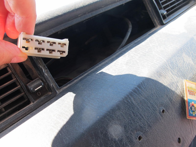

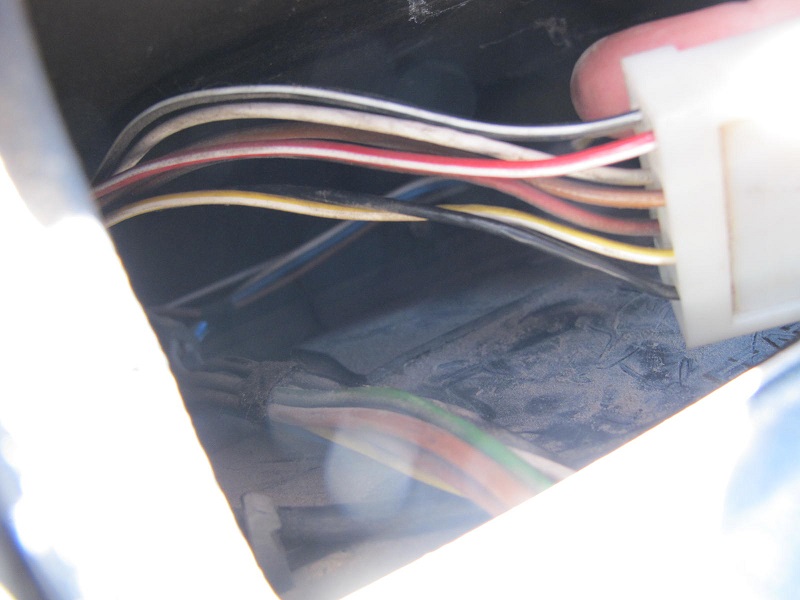

Messagepar jujum » 01 PMvSam, 04 Juil 2020 19:00:34 +000000Samedi 2009 040740
Bon j'ai un peu avancé dans mes recherches, armée de mon multimètre j'ai trouvé les trois câbles pour l'alimentation, mais je ne sais pas qui est qui...
Le fil marron avec le côté noir du multimètre + le fil rouge/blanc avec le côté rouge= 12,97
Le fil rouge/noir avec le côté noir du multimètre + le fil rouge/blanc avec le côté rouge = 12,97
Et ça fait bien sûr -12,97 si j'inverse les côtés rouge et noir.
Je suis en train de réaliser que je n'ai pas essayé rouge/noir et marron ensemble... Où bien ça ne faisait rien? :?
:mrgreen: va falloir que j'y retourne alors...
En tout cas dans le sujet dont tu m'as mis le lien Neruloi, il y avait une erreur avec le câble noir... c'est le rouge et blanc le bon...pas étonnant qu'elle ne soit pas arrivé à faire fonctionner son autoradio!

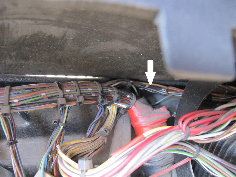

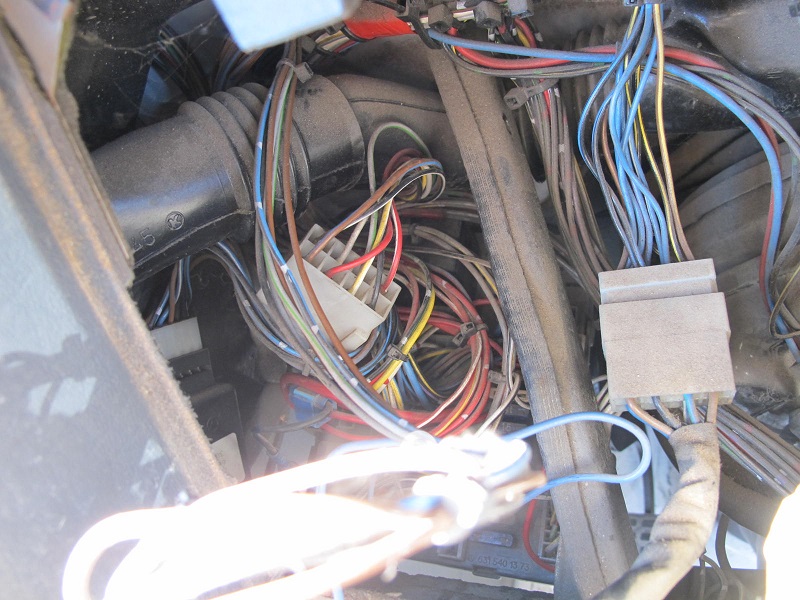

Bon sinon j'ai enlevé le tableau de bord pour suivre les câbles histoire de voir où je peux mettre des enceintes, mais alors là c'est le cauchemar absolu, une autoroute de câbles pleine d'échangeurs, et partout du jaune à rayures, du noir, du blanc, ce que je cherche, quoi...
On peut le voir sur la droite avant qu'il ne se fonde dans un gros faiceau:
Bon j'ai essayé de suivre le faiceau mais c'est vraiment le bordel, et puis ça se divise en trucs... Est-ce que ça pourrait-être les câbles qui arrivent dans la grosse broche blanche? Mais il y en a qui ont changé de couleur en route, et ça ressort de la broche encore d'une autre couleur :|
Franchement je sais pas si c'est trouvable... Peut-être que quelqu'un avec un MB100 saurait où sortent les câbles pour les enceintes?

Messagepar Neruloi » 01 AMvDim, 05 Juil 2020 00:03:11 +000003Dimanche 2009 041240
Bon c'est super si tu as un multimètre
Je comprends pas trop car il semblerait que tu aies deux fils de masses (tu dis avoir testé ta phase (+), qui serait le fil rouge/blanc, avec deux sources possible pour le pôle noir (-) du multimètre, et avoir obtenu une tension positive à chaque fois), ce qui ne servirait à rien, mais bon peut-être que c'est comme ça (je suis pas spécialiste à vrai dire j'ai appris à faire ça cette année) ou alors ces fils se baladent et à l'autre extrémité, l'un d'eux touche une partie métallique du camion sans que ce soit voulu ?
En général dans un connecteur comme ça on s'attend à avoir une seule masse (pôle négatif/noir du voltmètre), et un ou plusieurs fils de phase (pôle +/rouge).
Tu n'as vraiment eu que ces deux combinaisons qui t'ont donné une tension ?
Dans tous les cas si tu as trouvé un + et un - , ça suffit à faire tourner le poste (si tu n'as qu'un fil + , tu branches le jaune et le rouge du connecteur iso standard dessus)
Pour ce qui est des branchements d'enceintes, franchement t'embête pas à chercher le câblage si les enceintes ne sont pas présentes. Dans mon t1 je me suis d'abord pris la tête pour savoir où placer mes hauts-parleurs, en terme de profondeur, praticabilité etc. ça m'a pas laissé beaucoup de choix (j'ai eu juste la place dans le ciel de toit et j'en suis assez content)
Ensuite une fois l'emplacement déterminé, tu choppes du fil de cuivre souple (double, avec marquage de couleur pour respecter les polarités), tu le fais passer là où ça t'arrange, tu dénudes les extrémités et tu raccordes (attention, la polarité des hauts-parleurs n'est pas très importante mais les deux doivent être polarisés pareil).
Autant pour amener le jus à ton poste tu peux esquiver cette démarche si tu récupères les fils testés au multimètre, autant si y a pas de baffles, ben tu vas devoir les installer :mrgreen: tu en as de côté ou tu dois encore te les fournir ?

Messagepar jujum » 01 PMvDim, 05 Juil 2020 19:24:18 +000024Dimanche 2009 040740
Mais bon sang mais c'est bien sûr, il suffit de mettre ses propres fils pour les hauts-parleurs... je ne comprends même pas comment je n'y avais pas pensé :roll: Merci!!!
Bon pour les câbles d'alimentation j'ai un peu avancé. J'avoue que quand j'ai lu ta réponse je me suis tout de suite dit que j'avais peut-être inversé les fils rouge et noir du multimètre, c'est tout à fait mon genre, mais en fait non.
Alors c'est bien ce que j'avais dit hier, et rien quand je fait le marron et le rouge et noir ensemble.
Mais j'ai recommencé avec moteur allumé, et là, le résultat c'est toujours 12 entre le fil rouge/blanc et le marron, et 12 entre le rouge/noir (côté rouge du multimètre) et le marron (côté noir). Et quand je fait rouge/noir (côté fil rouge du multimètre) et rouge/blanc (côté noir), ça me donne 0,22
Il y a donc une sorte de faux contact avec le fil rouge/noir? C'est pas grave si je branche le tout?
Bon si j'ai bien compris, le fil marron est l'équivalent du fil moderne noir, le fil rouge/blanc est le fil jaune moderne, et le rouge/noir c'est le rouge, alors. Est-ce que tu confirmes?

Messagepar Neruloi » 01 PMvDim, 05 Juil 2020 20:26:37 +000026Dimanche 2009 040840
jujum a écrit:Bon si j'ai bien compris, le fil marron est l'équivalent du fil moderne noir, le fil rouge/blanc est le fil jaune moderne, et le rouge/noir c'est le rouge, alors. Est-ce que tu confirmes?
Tout-à-fait :) (si j'ai bien suivi !!) C'est cool il te reste plus qu'à récupérer un connecteur ISO et à raccorder tout ça.
Pour le reste je pense pas qu'il y ait de faux contact, à ta place je prêterais pas attention aux mesures inférieures à 1V, enfin tu verras bien si le poste fonctionne ou pas. Mais attends peut-être l'avis de quelqu'un de plus calé sur la question si tu veux être sûre.

J'ai confondu le fil 12V+ après contact avec le 12V+ permanent.
Evidemment ça ne marchait pas. Mais quand j'ai inversé les fils pour réparer mon erreur, ça ne marchait pas non plus!
Petite vérification au multimètre ce matin, et le fil rouge/blanc (le permanent, celui qui doit être branché avec le jaune) ne marche plus :shock:
Les deux autres, masse et 12v+ après contact, sont ok quand je met le contact.
Est-ce que j'ai fait une grosse connerie en inversant les fils?
Un peu d'aide serait la bienvenue!!!
Merci!
