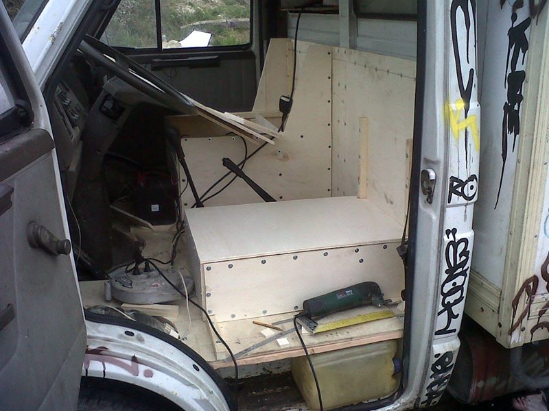

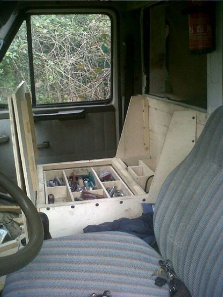

Bon voilà je me decide à mettre quelques photos de ce dont je suis le plus fier sur mes derniers camions... qui consiste à refaire les sieges avec plancher et support en bois..
Les photos parlent d'elles mêmes:
On commence avec le C25. On voit bien l'avantage de l'espace gagné, la facilité pour passer de devans à derrière. Ainsi que la facilité pour nettoyer :)
Par contre je n'ai jamais fini de faire le système de siège pliable prévu à droite. Je m'étais dit que ça serait un test de motiv si je trouve une meuf ou un pote de voyage ça serait à lui de se faire son siège mais personne veut voyager avec moi :(

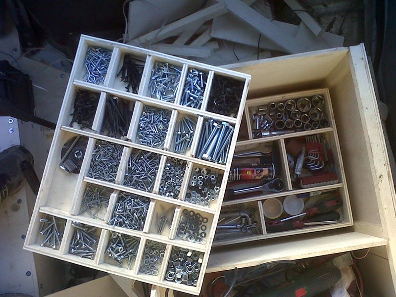

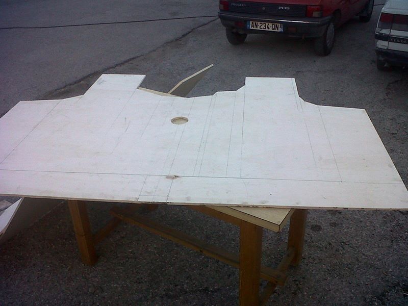

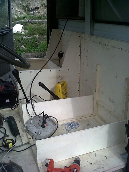

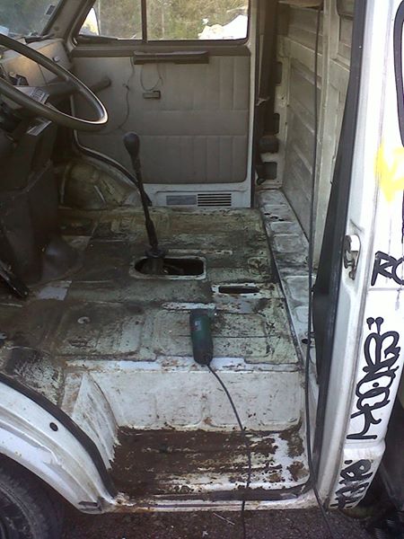

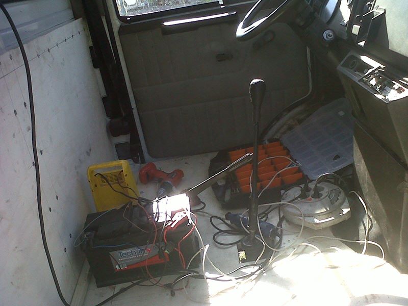

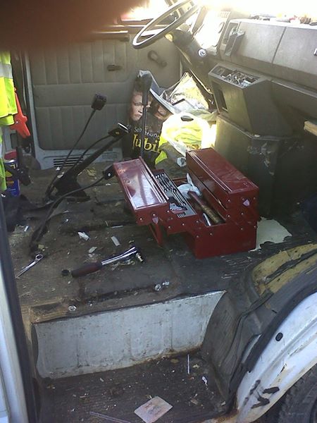

Je continue avec les tofs de l'iveco, là ça a été plus compliqué vu la forme à découper. L'idée cette fois c'était de faire un vrai coffre mécanique sous le siège passager. Car j'avais remarqué avec le c25 que j'avais souvent laissé trainé des petits trucs à faire par flemme d'aller chercher les outils à l'autre bout du camion...
ne pas oublier le trou pour le frein et main et manche de vitesse :lol: :lol:
ça commence à prendre forme :)

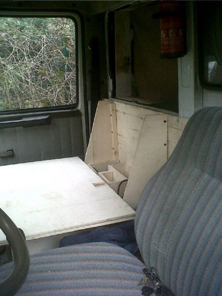

Là il faut un minimum de précision pour que ça s'agance bien. Enfin moi je ne quasiment jamais de plans mais je m'en sors bien :)
siège deplible
