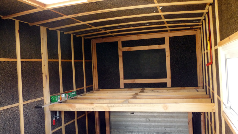

Salut tout le monde j'ai réçament acheté mon poids lourd caisse polyfon j'ai commencé à isolé j'ai juste un petit problème de choix pour toit il est en fibre un peut bombé je sais pas trop comment l'isolé sachant que je veux repartir sur un faux plafond pour mon styrodur

J'ai la même chose dans mon camion.
J'ai commencé par 30mm de styrodur entre les montants de toit (qui faisaient 30mm).
Puis une couche croisée de 30mm de liège.
Pour finir du contre plaqué de 5mm sur un contre lattage de 18mm (pas indispensable d'ailleurs).
J'ai gardé la courbure du toit je trouve ça chouette.
Et avec 60mm d'isolation + 18mm de contre lattage + le cp mon toit est vachement moins souple.
A refaire je crois que je virerais la fibre pour faire un toit en polyfont ou en panneau sandwich.
Plus simple pour les panneaux solaires et possibilité de marcher dessus.
Mais ça me va comme ça.

Yes t'a suivi la courbe moi je serais bien partie sur un faut plafond plaqué mon styrodur mais au dessus j'aurais un creux la peau si il faudrait l'isolé quand même

Evite les vides d'air, c'est vite des pièges à condensation, en plus en hauteur, tu arrose partout.. :?
