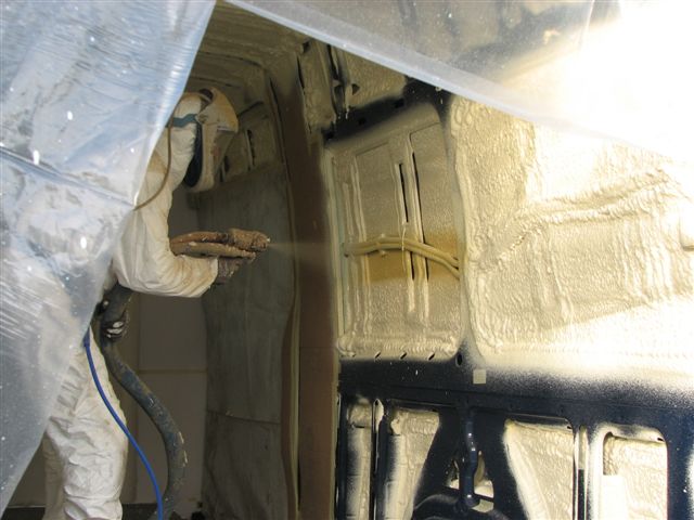

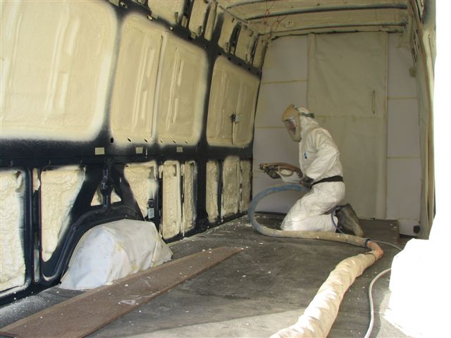

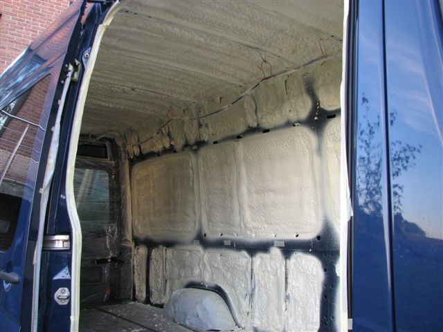

quelques photos pour illustrer

Sur un autre forum :
le prix , c'est en fonction de l’épaisseur de la surface et du déplacement de l’applicateur avec le matériel
mais tu peux compter entre 20 et 30 € du mètre carre pour une épaisseur de 4 a 5 cm sans égalisation
Par contre sur tes photos il reste un max de métal après application du coup bonjour les pont thermiques.

loiseleur a écrit:Sur un autre forum :
pour les pont thermiques sur les photos, la personne expliquai quelle recouvrirai les montant après.
je me disais que je pourrai déjà vissé des tasseau sur les montants comme sa il projetterai à "niveau"
comme sa serait fait en même temps qu'une maison les frais vont être réduit c'est pour sa que j'en profite. mais si une isolation faite "main" me coute 500 euro et la mousse 700, je me fait pas chier, sa ira plus vite et surtout pas de condensation.

Et , faut arreter la valse des prix, une iso "maison" c'est très loin de 30 € le m2 en ep7 ( compte la moitié, même moins), encore heureux
Dans tes photos, le mec à du plaquer un autre isolant par dessus vu que le projeté à rempli les corps creux ( en fait si y fait rien en plus de ce qu'on voit, il a carrément jeté la mloitié de l'argent par la fenetre et aurait mieux fait de plaquer direct du PU) mais même dans ce cas il a mis 60% de son pognon pour 40% de son isolation
Si tu peu, colle puto des "lamelles" maison de PU ( découpées dans des plaques) au mastic colle sans solvant, tu va galérer légérement ( pk faut coller le temps que ça colle) mais tu sera mieux isolé

Messagepar antharxgaz » 01 AMvMer, 07 Jan 2015 09:43:36 +000043Mercredi 2009 040940
bon après la structure est différente sur mon 508 par rapport au master, beaucoup moins de montant visible une foi mousser, et le patron a dis que de toute façon en protégeant il y en aura forcément partout donc les montant auront quand même une petite couche dessus ( j'avais oublié de préciser sa).

Oui, en fait y'à pas de miracle hein, on en revient toujours au même problème, soit tu fait toi même soit tu payes 3x le prix ( et là c pas une expression, 20 ans d'expérience ferons toujours la différence :D ) :ugeek:
Pour tes montants c pas 5 mn de mousse qui suffiront à pas faire condensée en surface quand y fera -10°C dehors mais bon, met une bande hydrofuge ( un BON scotch quoi) avant de plaquer en bois dessus et c bon
