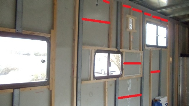

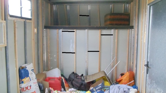

voilà j'ai quelques questions pour la première couche de tasseaux.(je vais agraffer mon multi dessus)
Dois je en mettre des tasseaux en plus transversalement (rouge et noir sur les photos)? Dois je en mettre juste aux endroits où je veux mettre des meubles ? ou es ce que je verrais ça plutôt sur ma deuxième couche de tasseaux ?

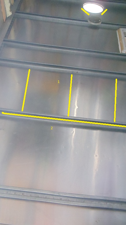

Avez vous une astuce pour coller les tasseaux avec du sica au plafond ? j'ai peur que ça tombe durant le séchage. Je vais encastrer des tasseaux dans les longerons en les vissant et collnt au sica et je vais en mettre d'autres plus petits ecomme sur la photo.

Pour coller tes tasseaux au plafond tu dégraisses puis colles et avec d'autre tasseaux tu laisses en pression plusieures heures.
Moi j'aurais rajouté les tasseaux au endroits exact des meubles pour avoir de quoi visser (je suis peut être trop prévoyant...) et, la ou le "mur" risque d'être une peu mou, j'en aurais également remis mais que à la 2nde série.
.Ta porte à droite et montée à l'envers non?-

okey merci bien, pour la porte, elle s'ouvre vers l’extérieur. C'était dans le sens que je voulais.
