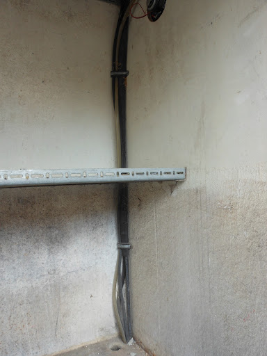

Voila l'intérieur d'Arturo, une belle isolation a été faite, l'ancien proprio n'a pu me dire avec quels matériaux. Il m'a simplement expliqué qu'elle s'arrêtait à mi-hauteur, et que le reste c'était juste du CP.
Pensez-vous que ca serait suffisant? Je me dis que ca serait dommage de tout péter pour tout refaire mais si c'est préférable je le ferai.

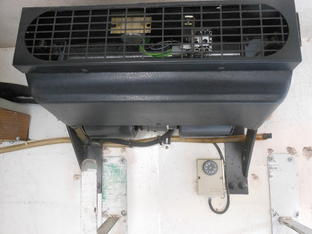

Il y a même une clim, à recharger il parait (donc elle a une fuite qqpart, mais c'est peut-être pas méchant), qui va de -30 à +30 degrés. Je réfléchis à la conserver et vais la faire regarder par un climatiseur :

il est isolé que jusqu'a mi haiteur c'est sa ?

Messagepar clara gorgone » 01 AMvVen, 26 Oct 2012 09:55:51 +000055Vendredi 2009 040940
Oui, à moins que sous le CP il y ait eu une couche d'isolant quelconque. J'ose pas encore tout démonter....!

Messagepar JessBzH » 01 AMvVen, 26 Oct 2012 09:57:08 +000057Vendredi 2009 040940
l'isolation c'est LE truc à ne pas négliger!
perso, j'aurais tout virer pour recommencer et être certaine de l'isolant utilisé! c'est pas comme si tu venais d'acheter un cams déjà aménagé!
remettre tout à nu, guetter les éventuels points de rouille, faire tes découpes pour les baies et lanterneaux et après poser un bon isolant me parait plus logique! ;)

Messagepar clara gorgone » 01 AMvVen, 26 Oct 2012 10:06:05 +000006Vendredi 2009 041040
C'est bien ce que je n'osais pas trop me dire, héhéhéhé!L'isolation a été faite par un pro apparemment, mais pour des fleurs!
J'ai aussi choisi ce fourgon car sur l'extérieur, il n'y a pratiquement aucun points de rouille (surement bien bichonné). Comparé à la plupart que j'ai visités où les portes arrières sont toutes bouffées en bas, lui n'a rien. Mais tu as raison dans le principe.
Il ne me reste plus qu'à me renseigner sur les isolants les plus fins et les plus performants (j'ai aussi envie d'oser espérer que j'arriverai à installer le couchage en largeur pour gagner de la place....)

Messagepar clara gorgone » 01 PMvLun, 03 Déc 2012 16:01:11 +000001Lundi 2009 040440
Alors j'ai tout démonté, et tout était isolé en polystyrène de 40mm. Le seul hic : 2 grands plats en fer non galvanisés servaient d'armatures pour soutenir l'isolation du plafond, et ça a bien rouillé sévère, en plus ca commençait à attaquer les grosses armatures du fourgon.....
