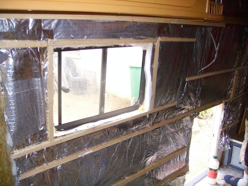

salut les bricolos, j'arrive au moment crucial de l'isolation et une question me taraude............. je vais tasseauté pour agrafer mon multicouche sur des tasseaux mais comment je les fixes ? colle, ok,,,,, quel genre ? sika 11 fc ? vis ? clous ? :mrgreen:
je les mets à la verticale mais comment faites vous pour les plaquer en attendant que la colle prenne ?
au fait pour ceux qui agrafent , quelle taille d'agrafe ? pour le vide entre deux couches d'isolant ;;;;;;;;;;;;;; tasseaux sur tasseaux ? vissés ? comment ?

sika 11fc serré au serre-joint (bien dégraisser avant de poser du sika, et une nuit de serrage) et des visses auto-perfo sur les partie ou tu peux avoir un doute.

Pour les tasseaux collés au sika, je les ai callés 1 nuit avec des tasseaux de 2m de long le temps que ça sèche.
pour le plafond tu calles contre le plancher et pour les parois verticales, tu peux les caller entre elles.
J'ai utiliser des vis autoforeuses pour visser dans les montants mais fais gaffe à pas les prendre trop longues histoires de pas traverser le camion :D

merci Busta,,,,,,, c'est bien ce que je pensais ,,,,, va m'en falloir des tasseaux et de la colle,,,,, tu les as collés tout les combien de cm tes tasseaux et genre quelle largeur ?

Je les ai collées sur toutes leur longueur et toute leur largeur :D
J'ai passé environ 12 tubes de sika. ( quand tu vois le prix d'un tube :twisted: )

ok je vois ce que vous voulez tous me dire,,,,,,,,,,,, un truc que j'ai du oublier,,,,,,,,, je fais une double isolation avec du multicouche,,,,,avec deux lames d'air,,,,,,,,,,,puis je fini au lambris sur les paroi et certainement le plafond en contreplaqué,,,,,,,, ce qui complique c'est cette double isol,,,,,,,,

c est simple tu mais les tasseaux sur les renfort de caisse je sait pas si tu voie ce que je veux dire Image soit tu mais les tasseaux sur le coté du montant soit tu mais les tasseaux sur le montant tous dépend si tu veux garder de l espace ensuite tu mais le multicouche et ensuite tu mais les tasseaux sur le multicouche pour faire tenir les tasseaux sur le multicouche soit tu pointe c est ce que j ai fait , soit tu perce un trou avec l aide d un fer a etain car tu peux pas percer le multicouche voila j espere que tu a comprit mon explication Image

Les camions que j'ai eu l'occas' de démonter était fait de cette façon là, et c'était pas joli en dessous, la visse rouillée, de l'humidité partout... et suivant l'isolation il était moisit, etc... -------> Effet Pont thermique
