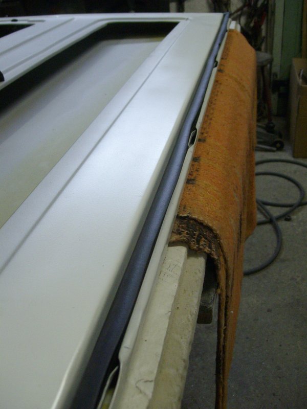

Messagepar oratof » 01 PMvSam, 17 Déc 2022 21:57:57 +000057Samedi 2009 040940

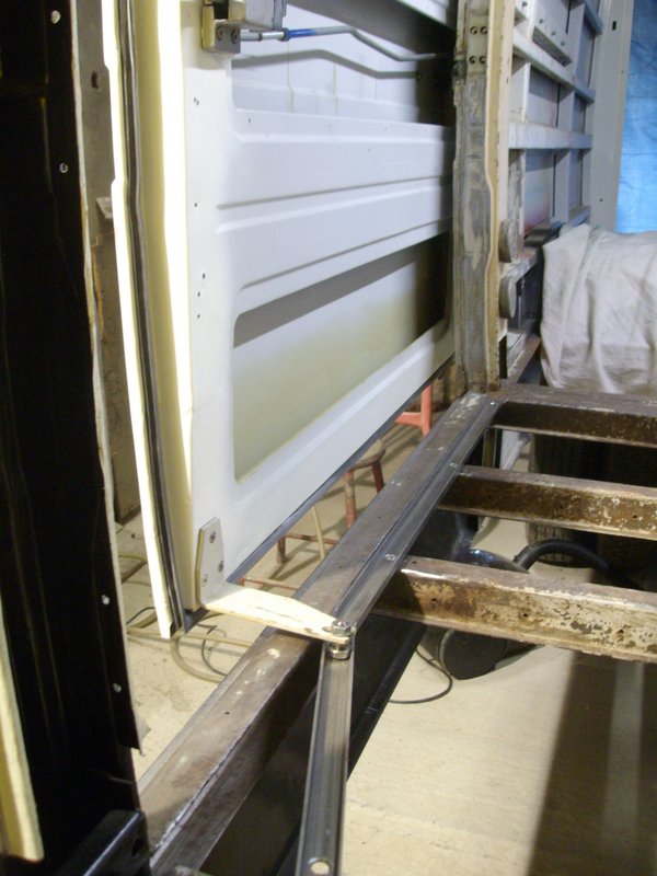

je me suis lancé dans expérience du joint 225.82 vendu au comptoir de Toulouse .
pour le moment je l'ai monté uniquement sur la porte latérale, mais on retrouve la même chose sur les portes arrières et avant.

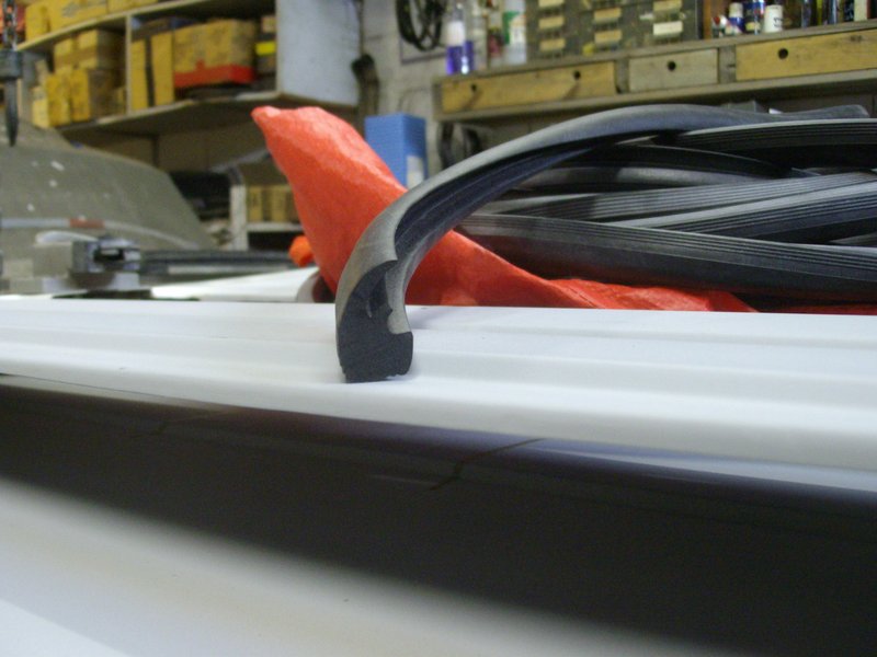

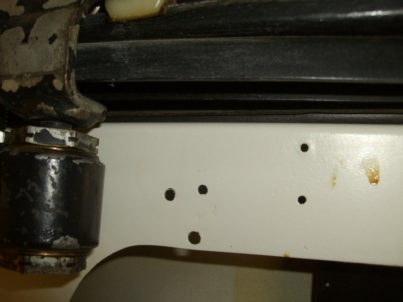

pour le haut et le bas de porte, malgré les trous d'évacuation d'eau, il se monte tres bien.
Avec une gorge de porte en bon état, pas besoin de le coller, juste pour les angles.

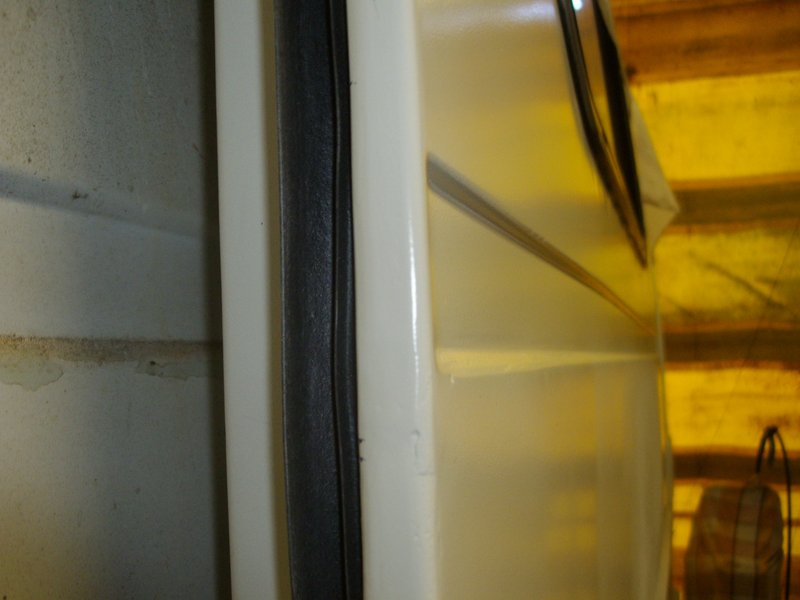

pour les parties verticales, il faut le découper pour enlever de l'épaisseur aux endroits ou il y a une rainure sur la porte
et faut prévoir des lames de cuter à la toc ! c'est impressionnant la vitesse à la quelle cette mousse désaffûte une lame.

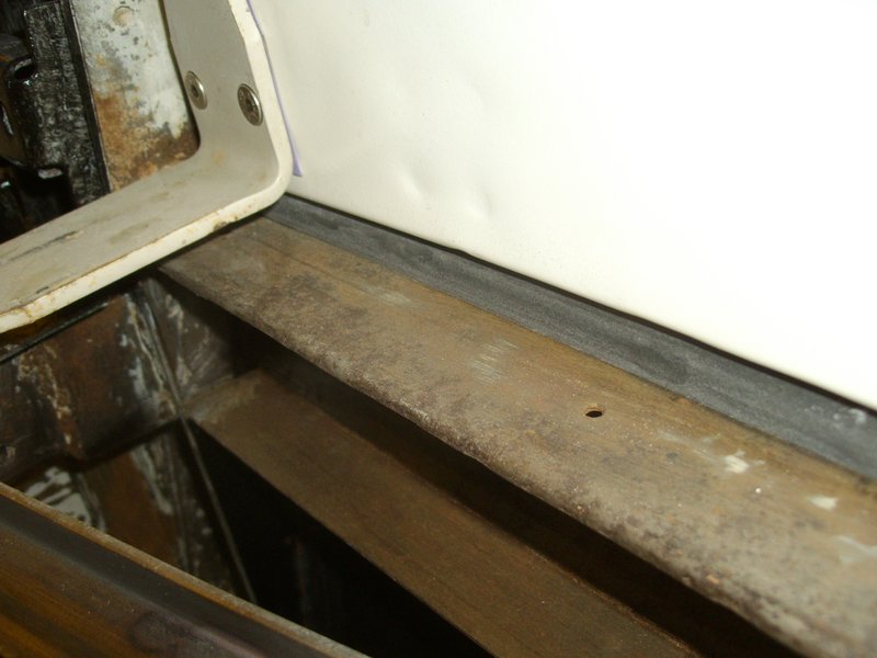

pour la partie placage, j'ai pas testé en dynamique avec le camion, mais deja comme ça, le profilé plaque juste juste sur 1 ou 2 millimètres, pas plus.

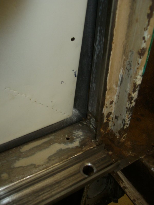

angle arrière inférieur
en haut de porte
et bas de porte
peut etre que cela suffit pour l'étanchéité, mais ce qui est sur c'est que ce joint ne récupère pas un défaut d'alignement ou de courbure des portes :roll:
suite pour l'essaie en dynamique sous la pluie... dans qlques ans :lol:
