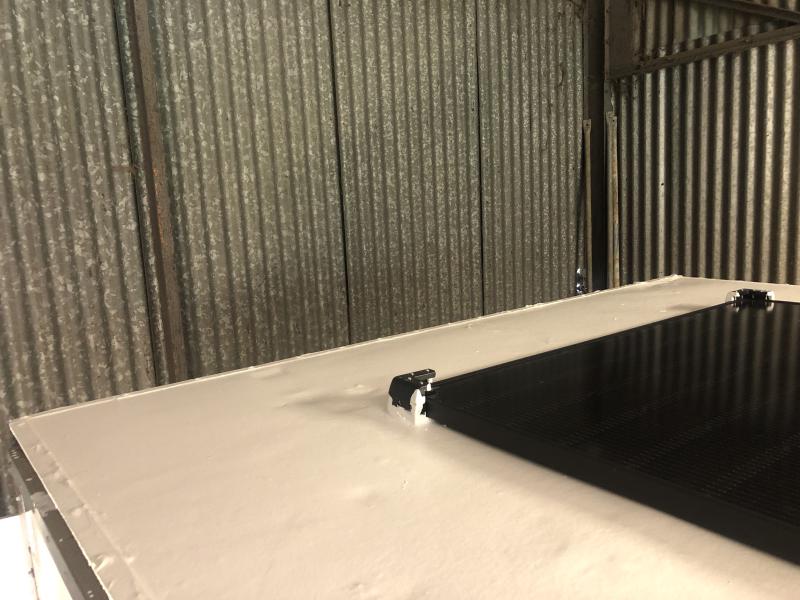

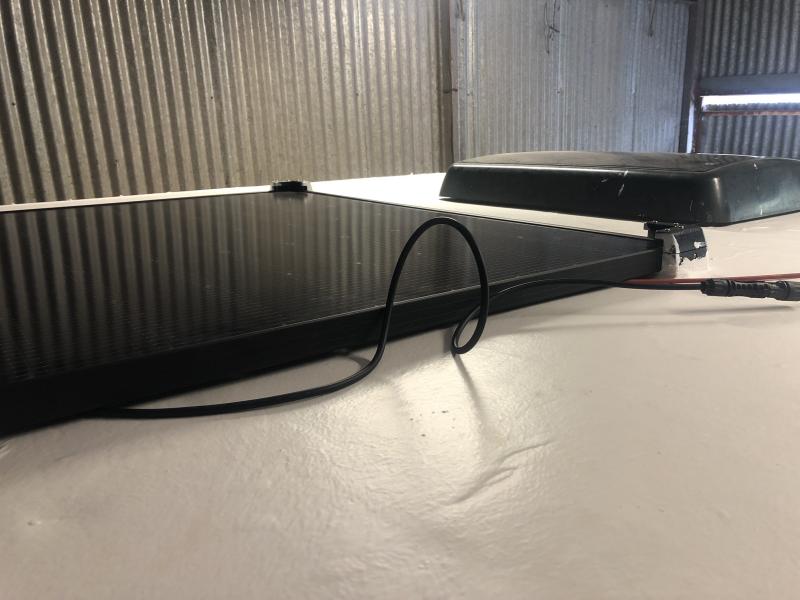

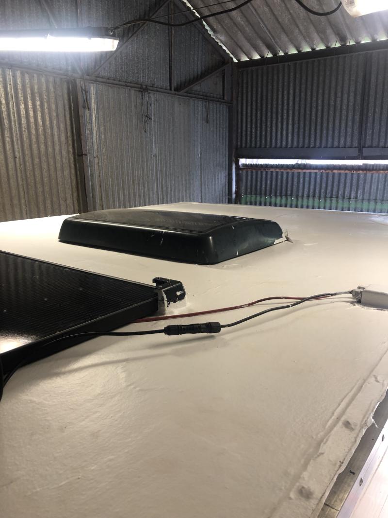

Messagepar Lesdentsdelavulve » 01 AMvLun, 08 Juin 2026 11:44:47 +000044Lundi 2009 041140
Jour 11 à 16
Hello!
La suite, pour les jours suivants, ça a été d’ajouter les couches de résine, jusqu’à la cinquième pour utiliser l’entièreté de la matière nécessaire et recommandée par la marque (pour l’efficacité Max tout ça). Ensuite les joue 14 et 15, j’ai ajouté 2 couches d’arcathan Traffic pour rendre le toit circulable (notamment pour mettre le panneau solaire). Jour 16, je pose le panneau solaire et la c’est finis chantier :)) J’ai enfin pu retirer Queenie de sa tour d’ivoire.. bien protégée qu’elle était des intempéries! Retour à la maison!
Voilà le résultat :
C’est beau c’est propre tout ça, et j’ai eu vite l’illusion que c’était fixé avec toute cette thune et temps passés dessus mais que nenni.. le lendemain, première pluie (oui direct la Normandie tu m’diras..) et la nouveau point de fuite exactement au niveau de la capucine comme avant! Je m’arrache les cheveux.. j’envie d’y foutre le feu mais je me reprends 2 minutes et je retourne au charbon! Je vais désosser le plafond du camion pour voir ce qui y’a en dessous du coup (ce que j’aurais du faire dés le début en fait..)

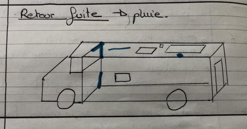

J’ai fait un schéma de tous les points de fuite que j’ai pu observer depuis le début du problème :
Bon voilà je pensais fermer ce topic j’étais toute fière mais je vais encore vous embêter avec ça! Je vais pas prendre la route tranquille pour l’été encore.. aïe!

En photo, ce quue tu as fait à l'air propre.
Si je comprends bien tes images, tu as encore des fuites sur la jonction capucine/caisse et au milieu du toit ? (le point)
Au milieu du toit, ça correspond à une fixation d'un des panneaux solaires ?
Tu es sur des points d'entrée ? (si ton camion est isolé, plaqué, l'eau peut circuler et resortir bien loin de son point d'entrée, je suis devenu dingue avec quelques infiltrations de ce type pour localiser le point d'entrée ! (un jour il goutte à droite, le lendemain à gauche et jour 3.... au fond du camion :lol: ) Si c'est vide, c'est plus simple :D
Pour la capu, elle est bien solidaire de la caisse ? pas de problèmes de fixation qui fait qu'elle pourrait vouloir prendre son indépendance ?...
