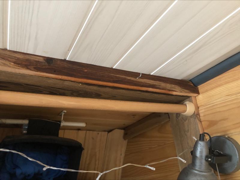

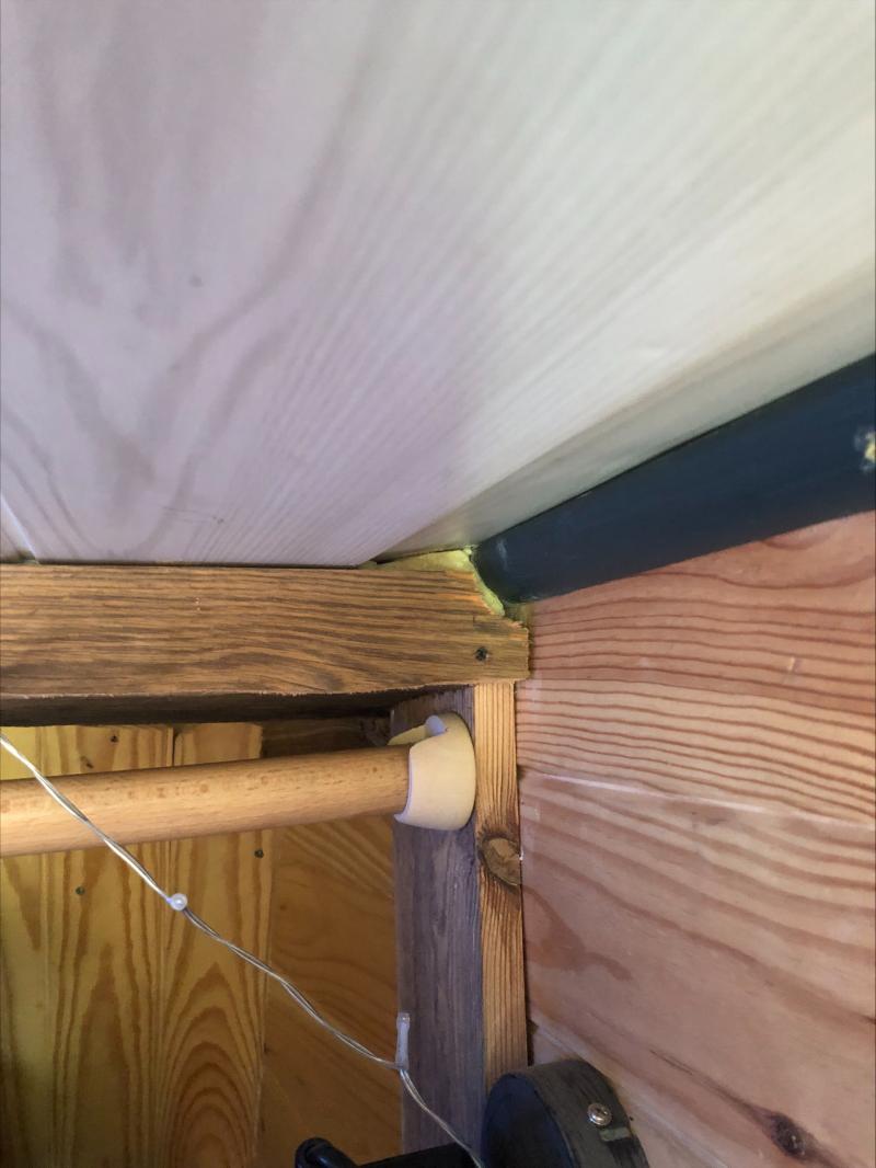

Ça fait un ptit moment que ça traine de mon côté (mars) sans que je réalise l'étendu des dégâts et surtout sans que je remette les roues dans une belle région pluvieuse qui est la Normandie! J'ai donc commencé par voir ça à l'intérieur du camion, sur la jonction capucine/caisse que du côté droit :
J'ai enlevé le bois pour voir par dessus mais avec la mousse expansive on voit pas grand chose.. ça a quand même coulé et goutté jusqu'au "sol" de la capucine..

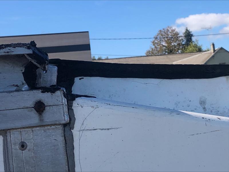

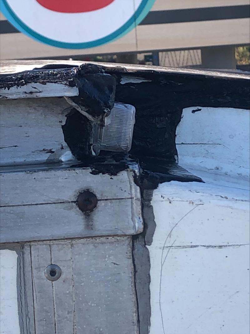

Il y a une plaque d'alu qui fait la jonction entre la caisse et la capucine. En allant y jeter un coup d'oeil, les joints autour de la caisse ont l'air bons, mais c'est au niveau de la plaque et surtout du goudron qui a été foutu pour coller que j'ai l'impression que celui-ci s'est dégradé (notamment avec le soleil et la chaleur il a fondu par endroits).
Alors je me suis dit c'est peut-être là ou au niveau de la capucine la plaque alu était pas complètement collé. J'ai mis un coup de Boursin comme on dit par chez moi sur la plaque devant mais rien y change au niveau de la fuite.

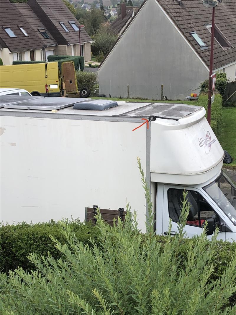

Bref! Là je suis à penser fort que ça vient de la capucine du coup, je pense :
- enlever la plaque alu décapeur thermique et voir ce qui s' trame en dessous
- tout bien cleaner
- si besoin colmater mais avec quoi ?
- remettre une plaque neuve collée au Sika 11FC et rivetée en plus ?
- rajouter des bandes et peinture d'étanchéité
- en profiter pour refaire les joints autour
Vous pensez que c'est un bon plan d'attaque ? J'ai surtout peur de ce que je peux trouver sous la plaque d'alu..

Oui ta méthode me semble bonne
par contre utilise du Sika Marine à la place du Sika 11Fc, il est plus résistant aux intempéries et surtout aux UV
Pour la plaque Alu, il faut voir ce qu'il y a en dessous et surtout pourquoi elle a été mise :?: :?: :?:
De toute façon, ta capucine est en plastique ( ABS ou polyester + fibre de verre .....)
donc il faut toujours éviter de juxtaposer des matières trop différentes
car leurs coefficients de dilation sont trop différents et ça créer automatiquement des problèmes :(
Bon courage pour le nettoyage, le goudron c'est une vacherie :evil:
PS: à l'intérieur, démonte tout ce qui peut l'être car ça risque de moisir et même pourrir.

Pour le problème sur ta capucine, je ne serais pas étonné qu'il ai tapé dans un passage trop bas, ça arrive souvent.
Tu peux peut être le voir par l'intérieur.
Connais tu l'historique de ton bahut :?: ( par exemple véhicule de livraison ou de location )
Ps: pour retirer le plus gros du goudron
tu prends une spatule en acier et un décapeur thermique,
tu chauffes la spatule et tout en chauffant ta spatule tu racles le goudron en faisant attention de ne pas chauffer la capucine qui n'aime pas du tout l'air très chaud puisqu'elle est en plastique ;)

Gros chantier en perspective.. Si tu comptes garder ton camion encore longtemps, quand les beaux jours reviendront, il faudra prévoir de t'attaquer à l'ensemble des joints (comme le gris de la cornière alu, on voit que le mastic est sec et craquelé, ce serait pas mal de refaire les parties externes des joints (pas la peine de démonter la cornière :mrgreen: ) avec du mastic frais et bien élastique. Surtout les joints horizontaux.
Sur la partie tartinée de goudron, si il y a des bons espaces à combler une fois le goudron enlevé, ce serait pas mal d'utiliser du Sika 710, c'est un mastic assez souple (genre Nutella/miel à température ambiante) c'est trés collant, et surtout ça reste souple, donc même si il y a dilatation et mouvements, ce mastique suivra et absorbera tout.
Par contre, si tu ne veux pas qu'il ramasse toutes les merdes qui viendront s'y coller, il faut donc prévoir de le recouvrir avec une couche de mastic qui durcira et fera une protection par dessus.
