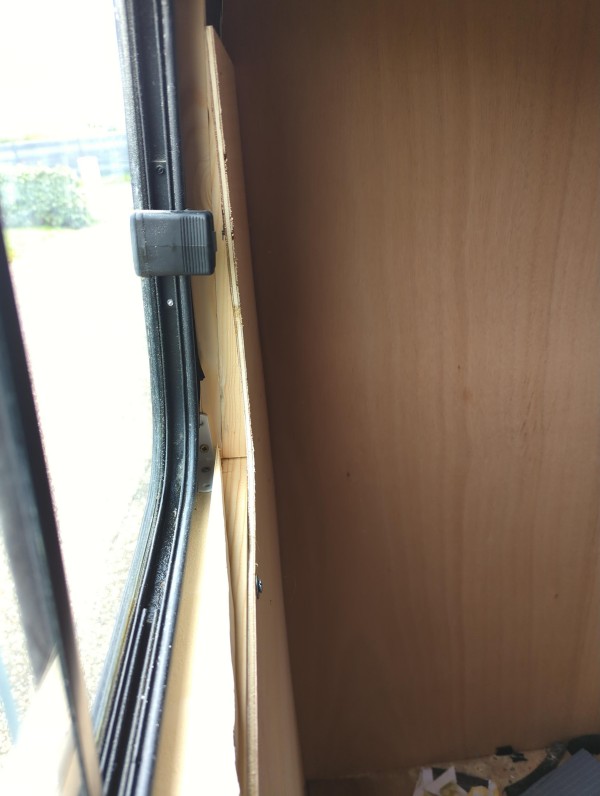

Pour le coup je vais pas en mettre énormément juste de quoi faire un les contours des fenêtres pour les meubles je me fixerais sur les arceaux internes.
Pour ma plus grosse fenêtres c'est facile elle est au milieu d'un jolie carré du coup c'est pas trop de prise de tête ;)
Par contre petit erreur de ma part j'aurai du mettre la 1ere couche d'isolation avant parce que je me suis fais chier a la rentrer sous les tasseaux.
J'ai bien doublé mes tasseaux au niveau de la fenetre pour avoir un contour bien solide et j'ai fixé cela avec du sika et des serre-joints toute une nuit, c'est costaud :)
Pour la 2eme fenetre c'est le même procédé et on fixe les grands tasseaux avec des vis pour pas que ca bouge ;)

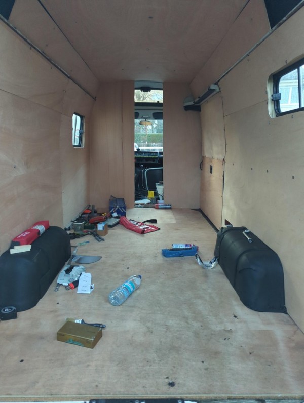

Une fois cela terminé je passe à la découpe de mon cp et c'est vraiment sympa a faire bon y'a des moments j'ai pris du temps sur des trucs a la con.
Pour le matos j'ai utilisé une scie sauteuse, une ponceuse a bande fine et une raboteuse.
Pour mes passages de roues un petit gabarie carton et c'est nickel !
Je teste a blanc et c'est propre au bout du 3eme coups ca fait plaisir.

Rhaa je commence à me plaire dedans !
J'ai bien pensé a coupé mon cp au milieu du gros renfort vertical pour pouvoir fixer l'autre coté cabine sans souci.
Pour le toit c'est pas ultra pratique faut bien centré la planche et penser a la faire se reposer sur des tasseaux pour pouvoir la fixer après sinon c'est un peu la merde :/
J'ai quand même mis des grosses rondelle histoire d’élargir l'appuis des tête de vis, j'avais un peu peur qu'avec les vibration ça finisse par s'abîmer.

Et voilà pour finir le cp est fini a 90% ca y est :)
Et pour les fenêtres j'ai fais une petite coupe de travers en me prenant avec un feutre sur le cp pour que ca vienne bien se plaquer :)
