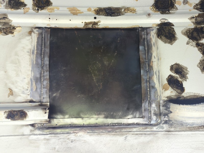

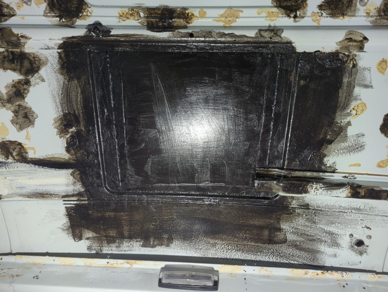

La 1ere étape c'est de refermer définitivement le lanterneau avec un plaque de 2mm au semi auto.
Comme ca c'est mieux ! Plus de risque de fuite.
Apres une petite couche de peinture anti rouille et framentop histoire de bien faire.
Bon apres ca j'ai du intégralement dégraisser la tole avec le Cleaner et bordel j'ai fais ca sans masque en restant dans l'merco Pouuuaaa ca défonce le crâne donc faut bien prendre un masque et des gants.

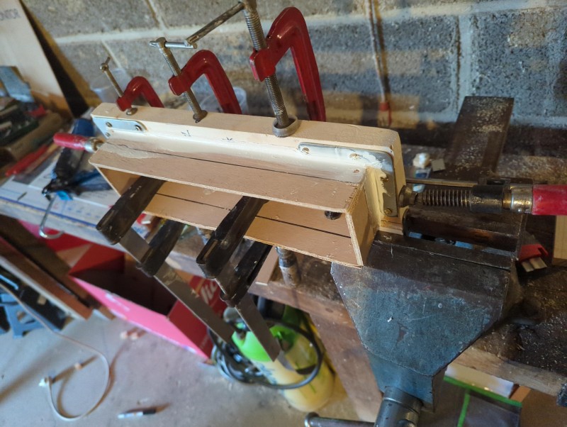

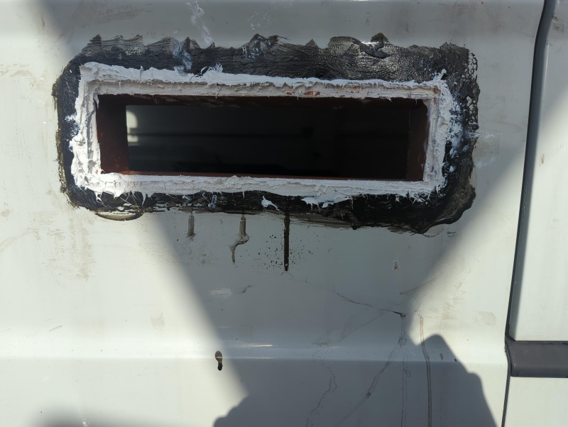

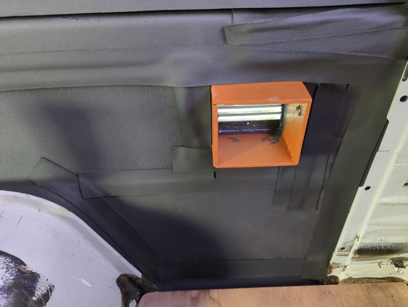

Bon après cette incident j'ai commencé a faire mes cadres d'aérations franchement c'est un peu chiant je trouve que j'ai un peu trop d'aération pour la surface mais bon au pire j'ai de quoi les boucher au caz'ou.
Petite photo de la fabrication d'un cadre, j'ai utilisé du sika 522 des clous et des vis en plus.
Apres cela une petite préparation de carrosserie s'impose, j'ai pioncé et mis du framento mais avec aucune délicatesse du coup j'ai des effets coulures mais c'est clairement pas le pire la pose avec le sika ca a été super chiant je m'en suis foutu autant sur moi que sur le merco une grosse cata !
Faut toujours penser a faire un montage a blanc avant de mettre le sika pour voir si tout va bien. Ca peu paraître logique mais ca ne l’étais pas pour moi du coup j'ai miséré comme un con et quand je me suis aperçu que la grille d’origine ne passait plus a cause de mon carde en bois je l'ai forcé et je l'ai pété .... Du coup j'ai du en choppé une en urgence mais aucune grille correspondais au trou elles etaient toutes trop petites du coup j'ai du faire avec et c'est passé plus que juste :roll:

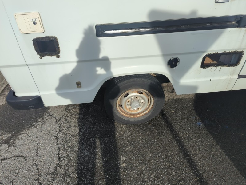

Cela me fais pensé je n'ai pas pris de photo de la fameuse grille, j'en ferai une a l'occas'.
En attendant j'ai mis un coup de pinceau sur mes cadres, puis je les aient collés au sika et dans la foulé j'ai fixé les grilles avec des vis autoforeuses en inox pour pas que ça rouille ( par contre 5balles les 14 vis euh c'est pas donné )
Enfin, ces aérations sont maintenant derrières moi oufff ! Aller je passe aux tasseaux.

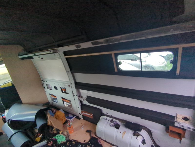

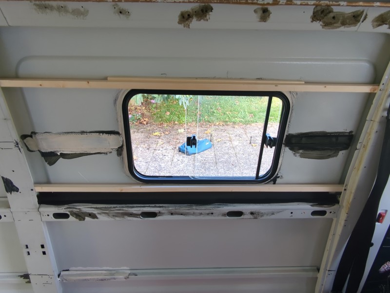

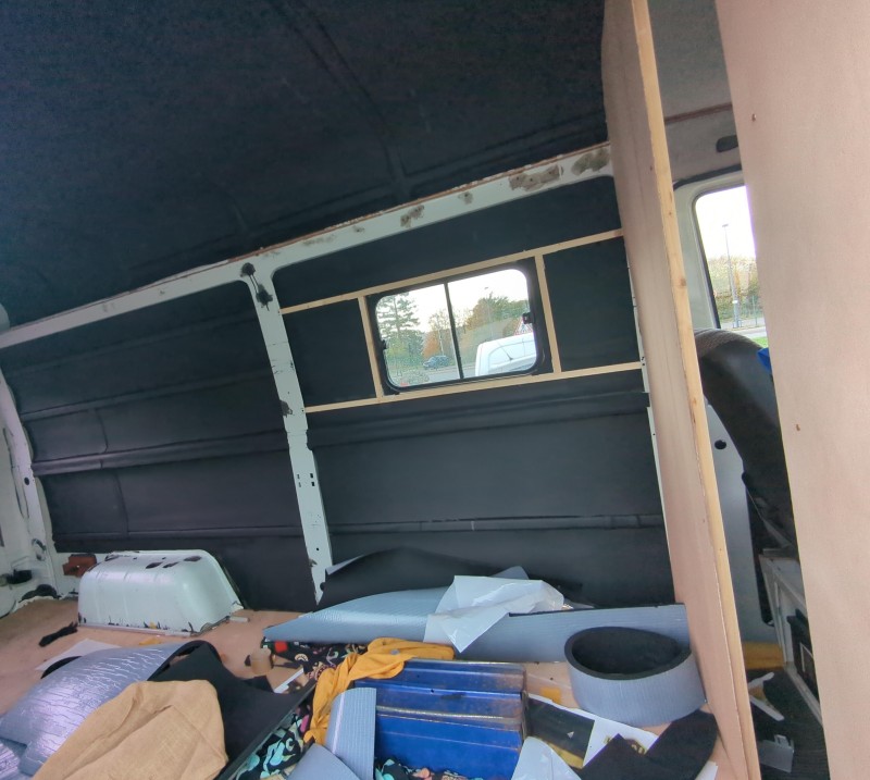

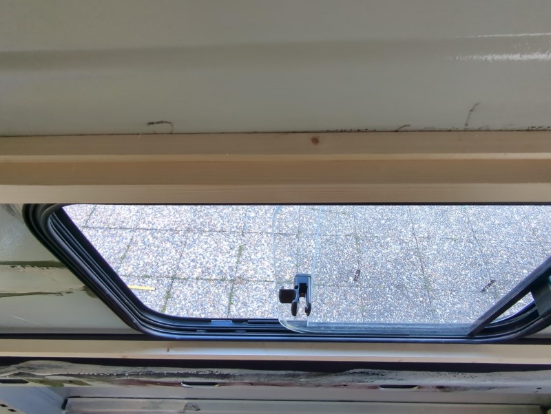

Pour le coup je vais pas en mettre énormément juste de quoi faire un les contours des fenêtres pour les meubles je me fixerais sur les arceaux internes.
Pour ma plus grosse fenêtres c'est facile elle est au milieu d'un jolie carré du coup c'est pas trop de prise de tête ;)
Par contre petit erreur de ma part j'aurai du mettre la 1ere couche d'isolation avant parce que je me suis fais chier a la rentrer sous les tasseaux.
J'ai bien doublé mes tasseaux au niveau de la fenetre pour avoir un contour bien solide et j'ai fixé cela avec du sika et des serre-joints toute une nuit, c'est costaud :)
Pour la 2eme fenetre c'est le même procédé et on fixe les grands tasseaux avec des vis pour pas que ca bouge ;)

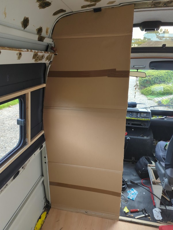

Pour ma séparation de cloison j'ai du la faire moi même je n'en avait pas a l'achat du merco donc comme d'habitude j'ai pris du carton pour faire mes gabaries et hop la le tour est jouer.
Ah si la seule précision c'est que le carton est super chiant je m'en suis rendu compte a la fin du coup pour l'autre partie j'avais pris des grandes affiche en papiers que j'avais fixés avec des aimants pour après la découpe au cuter sur place sans trop galérer.
Et voilà le resultat une fois fini je suis assez content ca rend bien ;) J'ai zappé là aussi les photos pour la structure de tasseaux qui va venir permettre de fixer les cloisons. Mais pour résumer il y a un tasseau un bas fixer avec des vis puis 2 grand en perpendiculaires qui vont être fixer sur le tasseaux du bas avec des équerres et aussi en haut.
On les voient un peu sur cette photo.

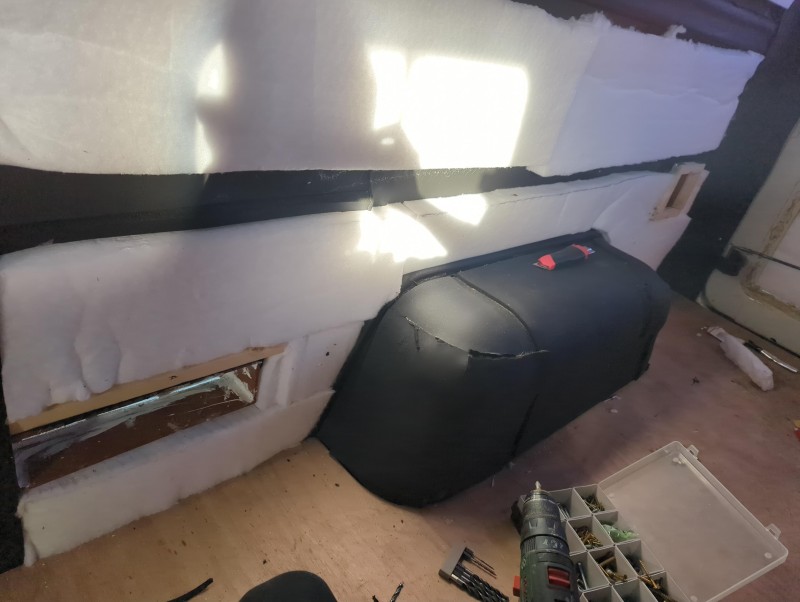

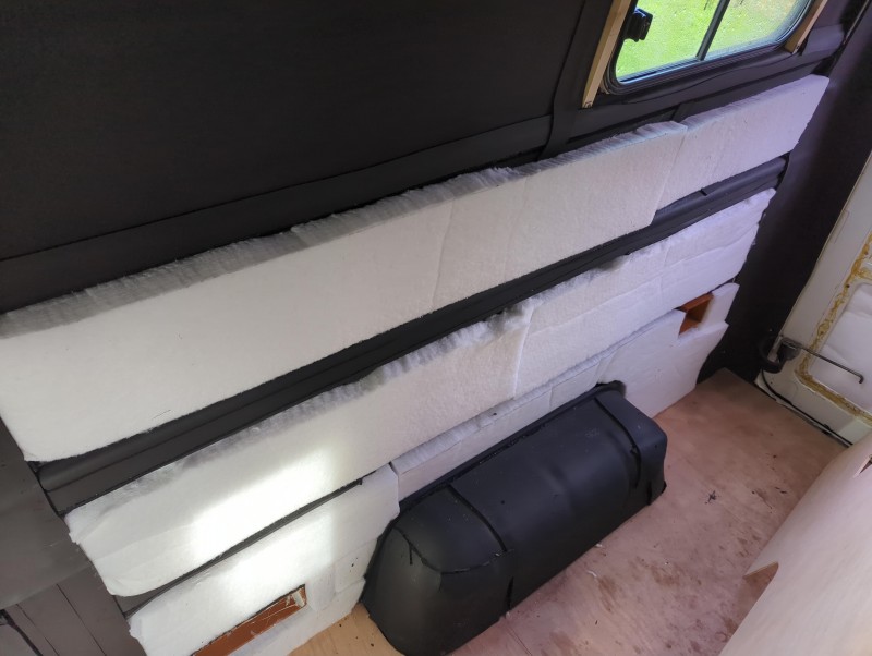

Bien sur pour l'isolation c'est tout simple, mais pour éviter les pont thermiques il faut d'abord isoler les renforts de carrosseries avec le tape ou l'insul roll de 6mm pour après bien poser le 19mm par dessus.

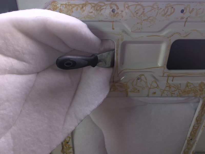

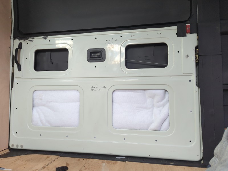

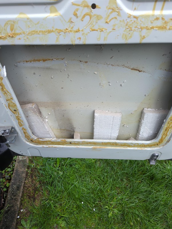

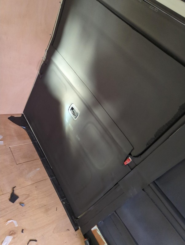

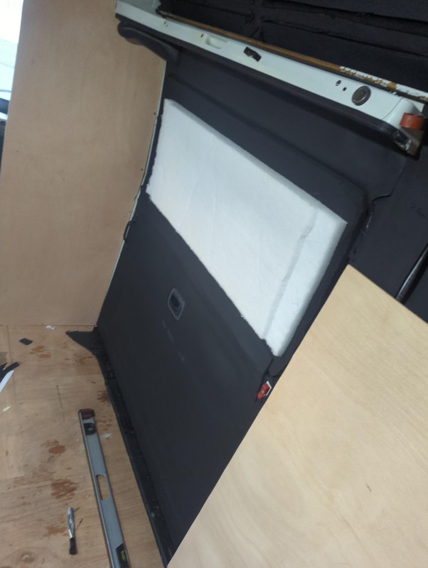

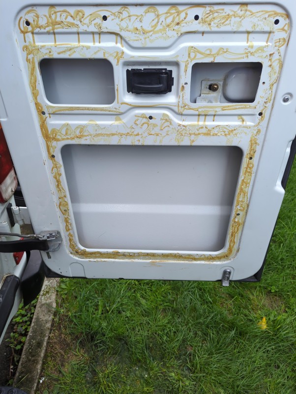

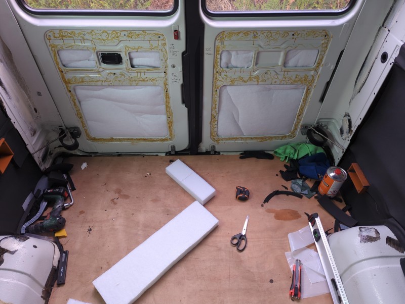

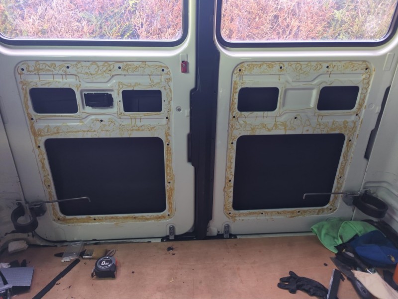

Pour les portes, faut bien nettoyer l’intérieur et passer l'isolant par les trous et c'est assez chiant quand celui ci est auto adhésif ca se colle de partout donc faut être un peu minutieux et le tour est joué.

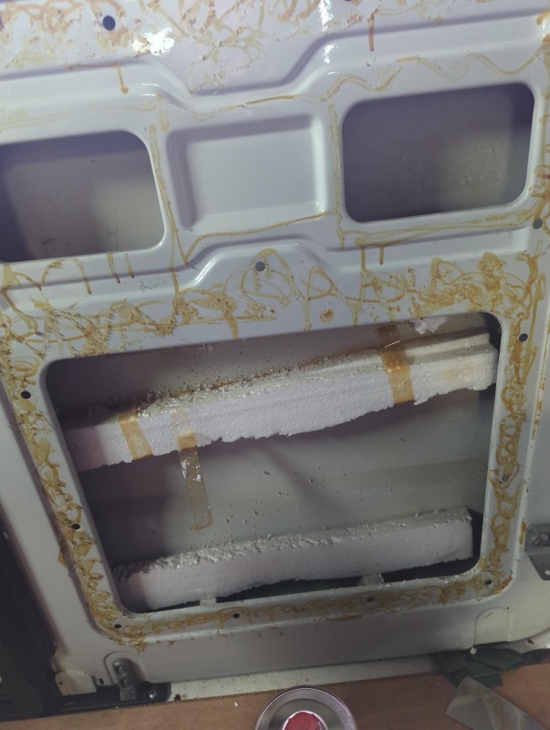

Dans l'ancien aménagement il y avait du polystyrène mais pas en grosse quantité et pas de manière homogène du coup j'ai viré ca.
Manque plus qu'un bon nettoyage et la vache c’était ultra gras dedans je sais pas pourquoi j'ai mis facile 3h juste enlever cette crasse. J'ai du racheter une bouteille de Cleaner et j'ai passer la quasi totalité des 1L pour ces 2 portes :?

Une fois nettoyer ca rend vachement bien mais surtout ca va bien coller par dessus ;)
Maintenant place à la 1ere couche en 19mm.
Pour finir y'a plus qu'a mettre l'écopeg' histoire de bien combler tout l'espace possible et d'avoir une bonne épaisseur sans lourdeur. Pour bien le faire rentrer il faut prendre une petite spatule bien solide et forcer tout doux.
Et voilà une fois fini en soit je sent déjà une différence dans la porte elle est un peu plus lourd puis les bruit dessus sont étouffés j'aime bien.
Pour la porte latéral c'est le même délire.

Pour le contour de mes aération j'ai essayer de prendre le max d’espace possible et je pense bien a mettre du tape sur mes découpes.
Bien évidement je vais doubler mon insull roll en bas en remettant du 19mm.

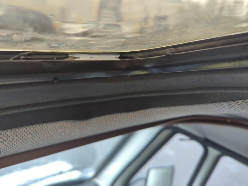

Tiens d'ailleurs je viens de me rendre compte que j'ai mon lanterneau dans la partie conducteur qui fuit :/

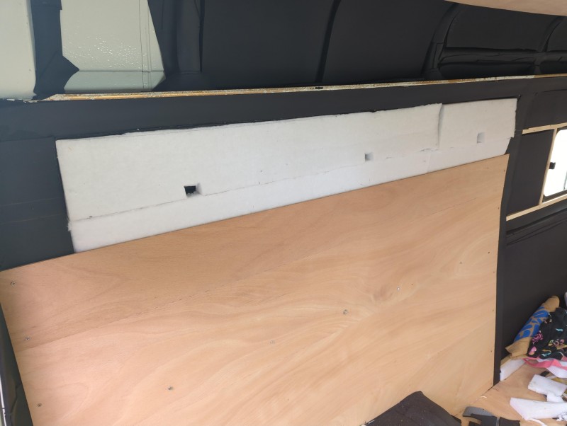

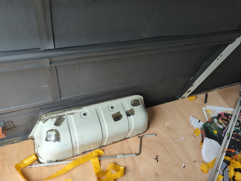

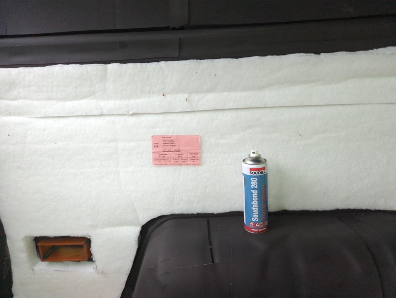

Apres avoir bien doublé l’épaisseur il me reste encore du vide du coup c'est là ou je vais faire péter mon ecopeg.
Par contre faut vraiment acheter un ciseaux pour les taches difficiles parce que c'est trop la merde a découper et le cuter ce n'est vraiment pas l'idéal c'est bon pour se couper ...
breff apres avoir galéré a découper tout ça je suis ravi de voir qu'il s’emboîte plutôt bien :)
Pour le faire tenir en haut j'ai utiliser une bombe de colle spécial.

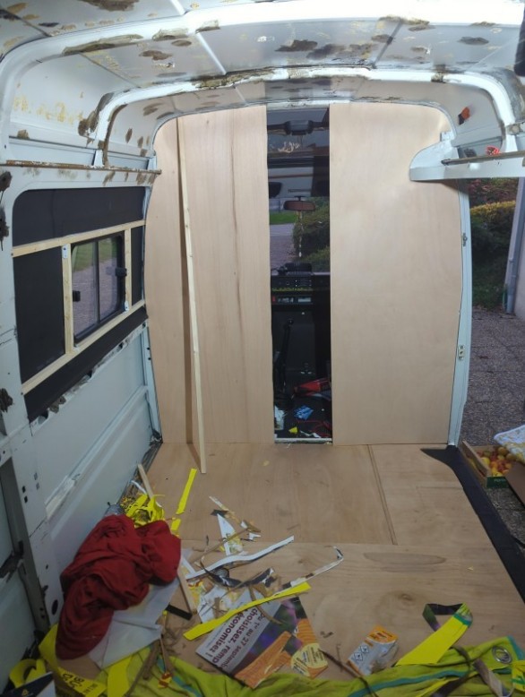

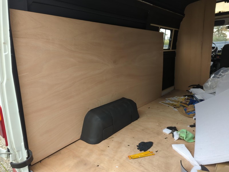

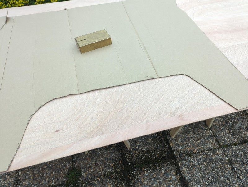

Une fois cela terminé je passe à la découpe de mon cp et c'est vraiment sympa a faire bon y'a des moments j'ai pris du temps sur des trucs a la con.
Pour le matos j'ai utilisé une scie sauteuse, une ponceuse a bande fine et une raboteuse.
Pour mes passages de roues un petit gabarie carton et c'est nickel !
Je teste a blanc et c'est propre au bout du 3eme coups ca fait plaisir.

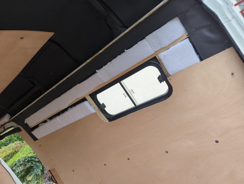

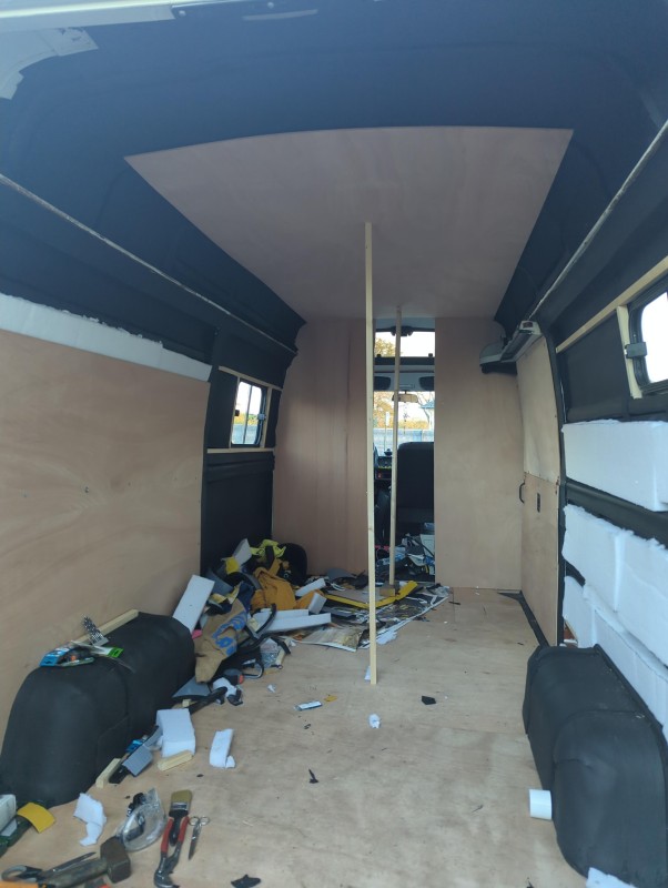

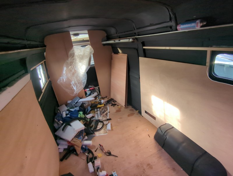

Rhaa je commence à me plaire dedans !
J'ai bien pensé a coupé mon cp au milieu du gros renfort vertical pour pouvoir fixer l'autre coté cabine sans souci.
Pour le toit c'est pas ultra pratique faut bien centré la planche et penser a la faire se reposer sur des tasseaux pour pouvoir la fixer après sinon c'est un peu la merde :/
J'ai quand même mis des grosses rondelle histoire d’élargir l'appuis des tête de vis, j'avais un peu peur qu'avec les vibration ça finisse par s'abîmer.
Bon je continue mon isolation avec l'écopeg.
Pour le reste j'ai oublié de prendre les photos mais il me manque un peu d'isolation pour continuer autrement tout mes pour les murs sont déjà découpés.
Je vous tiendrais aux nouvelles je pense début de semaine prochaine le temps de recevoir ce qu'il me manque :)

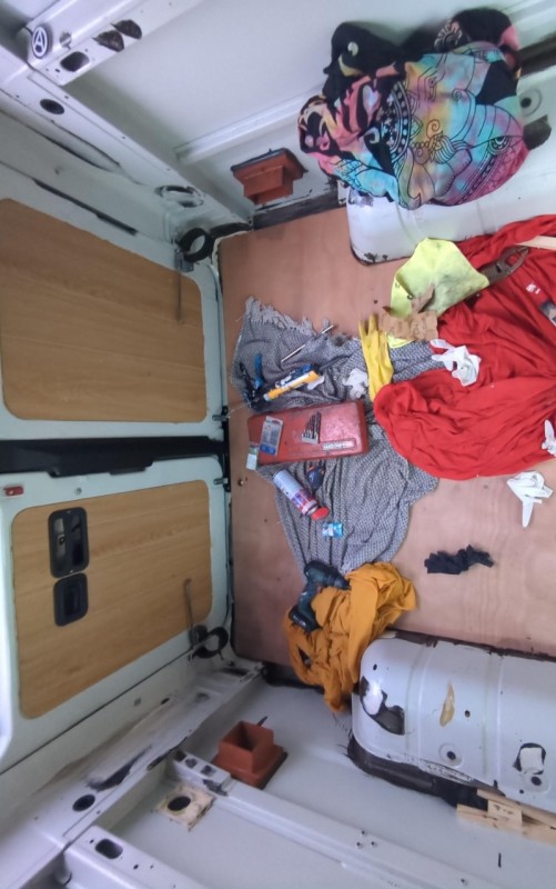

Et voilà pour finir le cp est fini a 90% ca y est :)
Et pour les fenêtres j'ai fais une petite coupe de travers en me prenant avec un feutre sur le cp pour que ca vienne bien se plaquer :)
