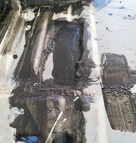

Voilà le fameux trous que j'ai envie de rebouché, d'ailleurs il y en a un autre juste a coté de forme ronde pour passer l'ancien tuyau de l'évier.
Après le ponçage.
On voit le petit trou rond à coté de la porte latérale qu'il faut que je rebouche aussi.
Bon une fois fini c'est bien propre plus de rougaille en vu, y'a plus qu'a mettre du frameto :)

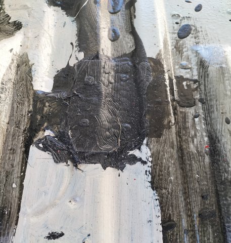

Avec une bonne couche de frameto ca donne ca :)
je ne savais pas si c'etait utile mais j'avais un pot d'anti rouille a finir du coup j'ai recouvert le framento, au moins la je suis sur que ca va être protéger pour un moment ;)
Mais j'ai oublié la photo zut je la posterai ce soir alors :)

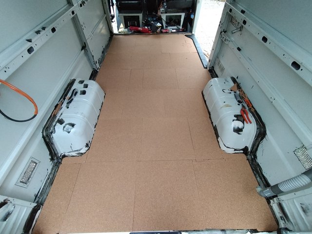

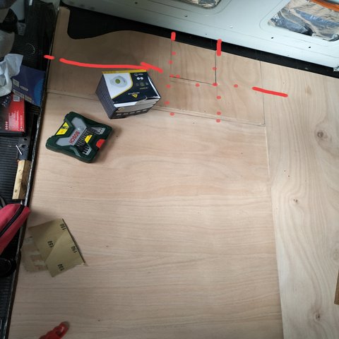

Du coup avant de poser le sol il fallait déjà reboucher les trous de l'ancien aménagement. Je ne me suis pas cassé la tête, j'ai percé ( penser a mettre du lubrifiant sur le foret fer sinon il risque de casser/ s'user ) et riveter ( avec des rivets inox ) en jointant avec du sikaflex 11fc.
Puis le 2eme, il fallait être 2 sinon c’était trop la galère, je n'avais pas d'aiment assez puissant.

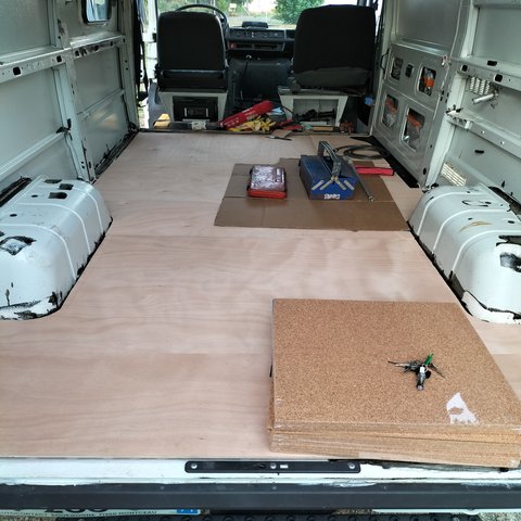

Maintenant place a la pose du liège toujours en suivant la même logique je ne me casse pas la tête, je pose des dalles de 10mm les découpes et hop le tour et joué, plus qu'a poser le cp :)
Franchement j'aime bien le rendu et j'adore l'odeur ! Faut juste bien pensé a doublé suivant les gros enfoncements du sol ( 4 de mémoire ).

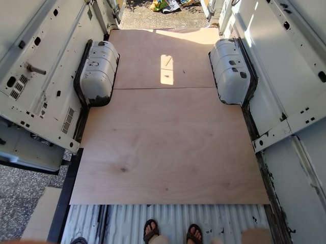

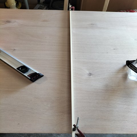

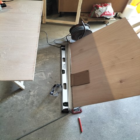

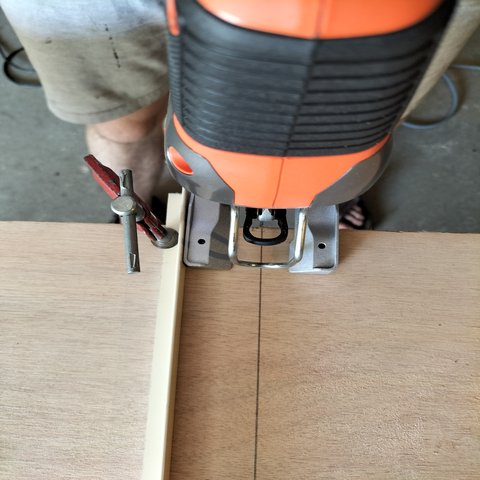

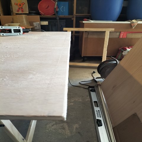

Bon maintenant place a la découpe du cp :)
Pour ce faire j'ai utilisé une scie sauteuse des serres joints, 3 tréteaux, une ponceuse et une petite barre de fer en forme d'angle pour me guider, la scie sauteuse c'est vraiment pas pratique pour faire des coupes droites :/
Arrivé a la fin j'avais mal placé mes tréteaux du coup la plaque de cp est tombé juste a coté de mon pied :roll:
MercoRoots
Messages: 236
Re: Installation d'un sol sur un 207D L2H2
Messagepar MercoRoots » 01 PMvSam, 19 Juil 2025 22:53:30 +000053Samedi 2009 041040
Oufff
Cela dit je ne suis pas peu fier de ma coupe ca vaut bien un doigt de pied en moins :mrgreen:

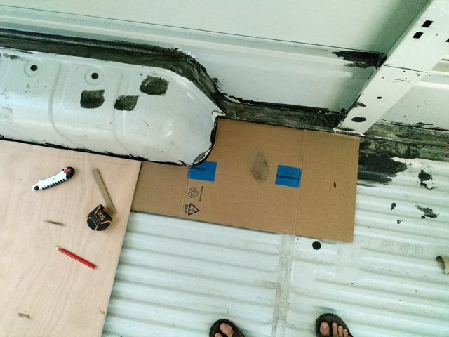

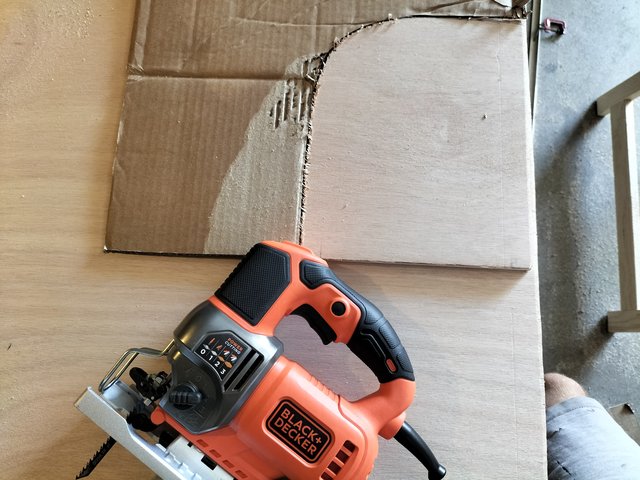

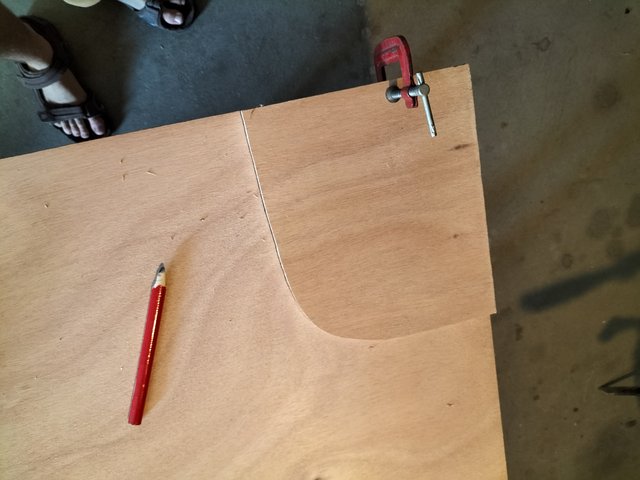

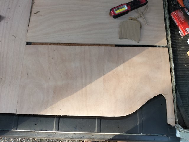

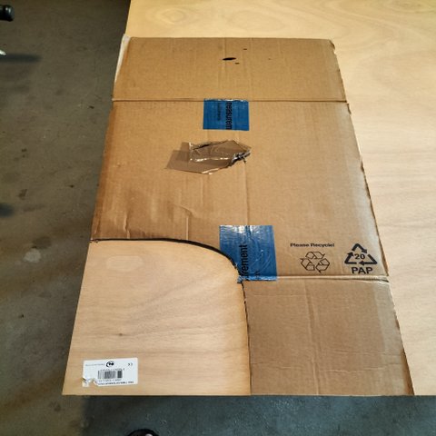

Pour faire les passages de roue c'est tout simple j'ai pris un carton découper et cela deviens mon gabarie decoupe 1 seul suffit : )
J'le pose sur ma plaque j'essaie de retravailler l'arrondie.
Par curiosité je compare un peu voir se que ca donne et finalement je suis pas trop mal :)
Après c'est ma chute en bois qui devient mon gabarie.

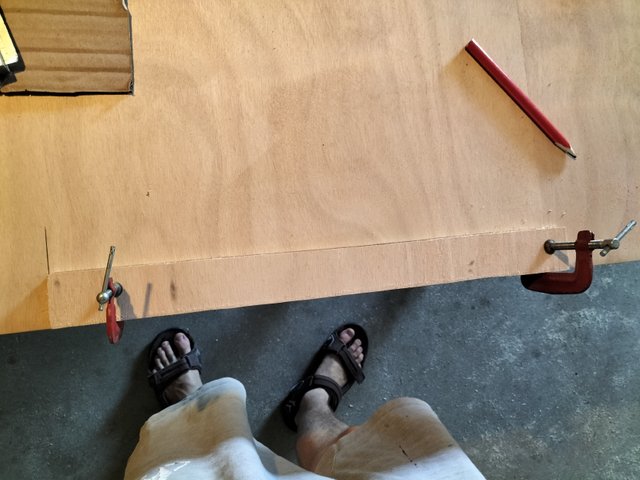

Messagepar MercoRoots » 01 PMvSam, 19 Juil 2025 23:02:16 +000002Samedi 2009 041140
Je tiens a préciser qu'il faut toujours bloquer la planche avec des serre joints pour éviter qu'elle glisse, j'ai fais la bourde c'est pour ca :mrgreen:
Bon j'ai sauté quelque étapes mais tu as compris l'truc normalement.

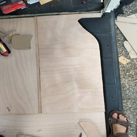

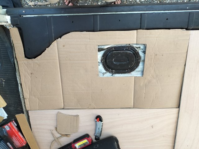

Pour faire le déport de la porte latérale c'est la même chose un carton et hop en reporte sur le CP.
Bon la partie un peu chiante, le fameux col de signe...
Et a la découpe je me suis complètement craqué, j'avais trop le seum :mrgreen: Vu le prix du cp j'avais pas l'intention d'en racheter. du coup j'ai du redécouper une petit partie a la scie sauteuse j'ai pris plus large et j'ai poncé pour qu'il puisse rentré sans soucis :)
MercoRoots
Messages: 236
Messagepar MercoRoots » 01 PMvSam, 19 Juil 2025 23:15:05 +000015Samedi 2009 041140
Bon ca fera l'affaire.
me reste plus qu'a couper mon accès pour ma crépine de mazout !
Voilà fini !

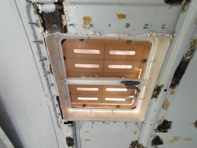

bon par contre il va falloir que je m'occupe du lanterneau il a plut y'a pas longtemps du coup mon bois a pris de l'eau dans la tronche .... Ca fait une super auréole maintenant, peut-être que ca me portera chance ? :mrgreen:
Quelle idée de le foutre là sans déconner, en plus un 35x35 pfff relou.

MercoRoots a écrit: la scie sauteuse c'est vraiment pas pratique pour faire des coupes droites :/
C'est normal, c'est pas fait pour :mrgreen: (une circulaire est mieux.. Mais c'est pas grave, sur les photos ça a l'air trés bien quand même :D
Sinon, j'ai à peu prés les mêmes sandales, mais aussi des chaussures de sécurité, pour bricoler, c'est mieux :twisted:

STF a écrit:C'est normal, c'est pas fait pour :mrgreen: (une circulaire est mieux.. Mais c'est pas grave, sur les photos ça a l'air trés bien quand même :D
Ah merde, ca explique bien des choses du coup :roll: merci ;)
