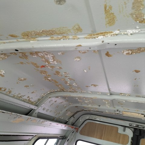

Salut les bricolos !
Voulant réaménager mon fougon car l'ancien aménagement était juste dégueu' et fait à l'arrache j'ai tout enlever.
Comme isolation il y avait du multicouche couleur alu scotché, vraiment pas fou l'isolent est trop aérien et toutes les parois étaient humide de fou, le bois avait totalement moisie et les vis dans les arceaux ont rouillées... Breff on vire tout ca...
Puis derrière cette isolation au niveau toit ce sont révélés pleins de traces colles avec des bout de polystyrène. La colle est dure comme du béton et c'est un sacré taff pour l'enlever. Du coup j'ai pris une grosse spatule bien solide chez e leclerc et un bon marteau et ca se décolle mais il y a des restes que je ne peux pas enlever du coup j'ai brossé histoire d'avoir une surface poreuse et d'enlever les billes de polystyrène.
Ma question est : est ce que c'est possible de coller un isolant ( armaflex ou plaque de lièges ) par dessus de vieille traces de colles ?
d’ailleurs il me manque un arceau, il a été découpé a la meuleuse je ne comprends pas le but de la manoeuvre :geek: Enfin ils ont mis un lanterneaux au milieu de celui ci du coup en découpant il a du pété ...
vraiment a l'arrache....
Si vous avez une technique aussi pour enlever la colle sans trop se faire chier n’hésitez pas j'suis preneur :D
Tu peut utiliser du decap four (avec soude) sa marche assez biens en plusieurs passe et en frottant.
Par contre protège tes mains au bout de 4 bombes sa commence a piquer :lol:

Pourquoi veux tu enlever ces traces de colle?
Ton plafond à l'air d'être tout propre, tu risques d'abimer la peinture et donc de devoir repeindre.
De toutes façons, tu vas, je pense, remettre un isolant et un plafond qui vont tout cacher ;)
La colle , n'est ce pas de la peinture sans pigments :)

Messagepar MercoRoots » 01 PMvMer, 14 Mai 2025 19:41:20 +000041Mercredi 2009 040740
Salut merci pour les réponse ca m'aide bien :) !
yffic60 a écrit:Ton plafond à l'air d'être tout propre, tu risques d'abimer la peinture et donc de devoir repeindre.
Absolument si je peux éviter de tout enlever ca m'économiserais tu taff, mais j'avais juste peur que la colle fasse foirer l'isolation au moment de coller ou après c'est pour ça :)
Mais si ça ne craint rien oh bah je m'embêterais pas avec ca alors ;)

Messagepar yffic60 » 01 PMvMer, 14 Mai 2025 20:05:30 +000005Mercredi 2009 040840
gratouille les restes de polystyrène et c'est bon, si la colle tient, laisse la
Comment vas tu isoler ton toit?

Messagepar MercoRoots » 01 PMvJeu, 15 Mai 2025 12:07:02 +000007Jeudi 2009 041240
Top c'est fait y'a plus de billes :D
Mhmm je ne sais pas trop quel isolant utiliser, y'a tellement de choix, je sais déjà ce que je ne veux pas, un isolant aérien et susceptible de retenir l'humidité et de faire moisir mes plaques de contre plaqué et en plus avec l'éléctricité je ne pense pas que cela soit top ^^
Je fais quelque recherche sur le forum et tout ce qui est polystyrène/syrodure... sont de bon compromis. Mais je kiff pas trop toucher ces matières :mrgreen: du coup je pensais a de l'armaflex ou du liège en plaque. Mais je veux quelque chose de pas trop lourd. Donc tout dépendra du moment.
