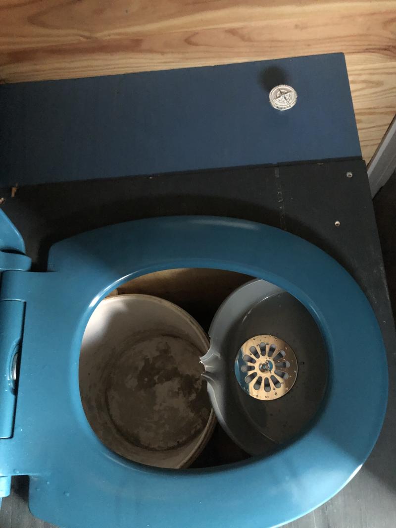

Dans Queenie, vieille caisse 413 de 2001, y’avait des toilettes sèches installées par l’ancien proprio! Le problème des toilettes sèches c’est plutôt l’urine comme il a été dit! Alors j’ai vu ça :
https://emnatsu.wordpress.com/2022/08/28/toilettes-seches-pour-van-30e/
Étant mon principal problème (même si oui je fais souvent pipi dehors), j’ai tenté de faire un séparateur d’urine DIY avec un bidon de 5L, v’la le résultat =

Messagepar rsgqkweekkk » 01 PMvMar, 18 Mar 2025 21:24:21 +000024Mardi 2009 040940
putain, cool....bien vu ta methode, simple et efficace, parce qu'on pas toujours envie de sortir au grand air.
j'ai pas de photo mais v'la moi ma methode pour l'autre seske: pipi dans l'evier :mrgreen: parce que moi il debouche aussi dehors direct.
