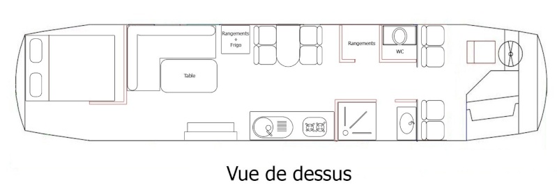

Voici le plan .. a fignoler encore un peu ..

Messagepar neun » 01 AMvVen, 13 Fév 2009 09:44:48 +000044Vendredi 2009 040940
il est sympa l'aménagement de ton bus.

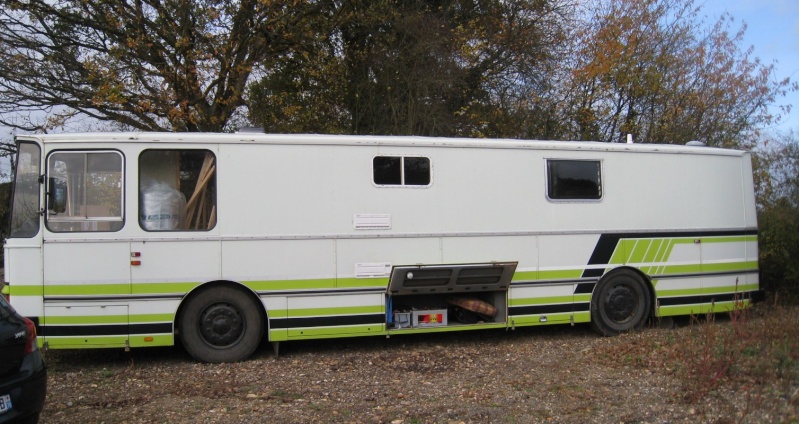

Là une photo générale ..
Ya une petite antenne tv sur le toit, même si c'est loin d'être la priorité, j'ai essayé de passer tous les cables dans les cloisons et dans l'isolation du sol. Comme ca, ni vu, ... ni vu !:)

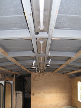

Là ce sont les néons LED qui remplacent les ampoules des plafonniers.
En tout cas l'elec est quasi fini et c'était pas une mince affaire mais au moins c'est réglé ! Je donnerai des détails sur le matos et l'install si ca en interresse certains.

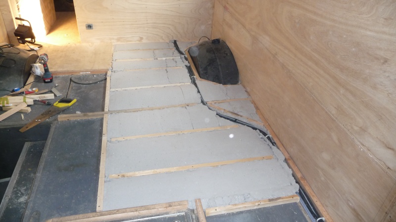

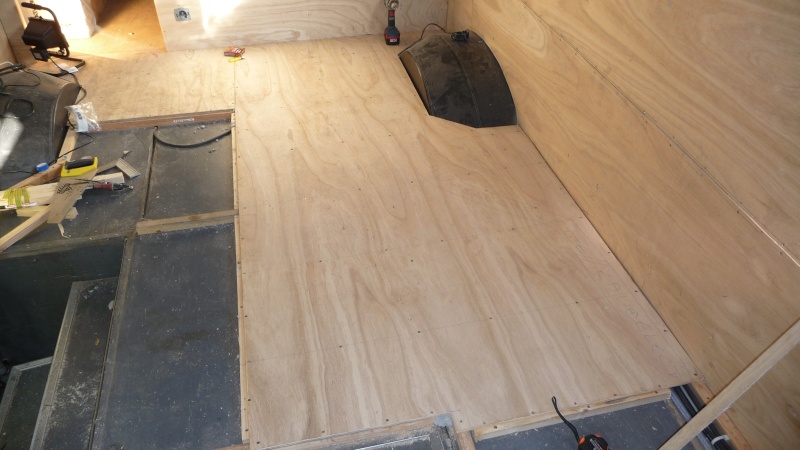

Et enfin quelques photos de l'isolation du sol. Pour ca j'ai utilisé de la ouate de cellulose en panneaux. Je ne sais pas si vous connaissez mais c'est bien pratique :)
Au niveau performance c'est 4 fois mieux que la laine pour situer un peu ..
C'est fait à partir de papier recyclé. Et donc voilà ce que ca donne..

@eltds> J'ai fait ca sous photoshop .. dessus et coté à l'échelle. Le seul soucis c'est que j'ai pompé le contours sur quelqu'un et je ne me rappelle plus qui.. donc pour le copyright c'est raté
Si tu veux je t'envoie ca par mail
