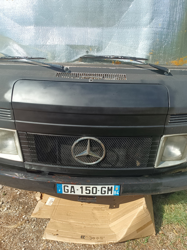

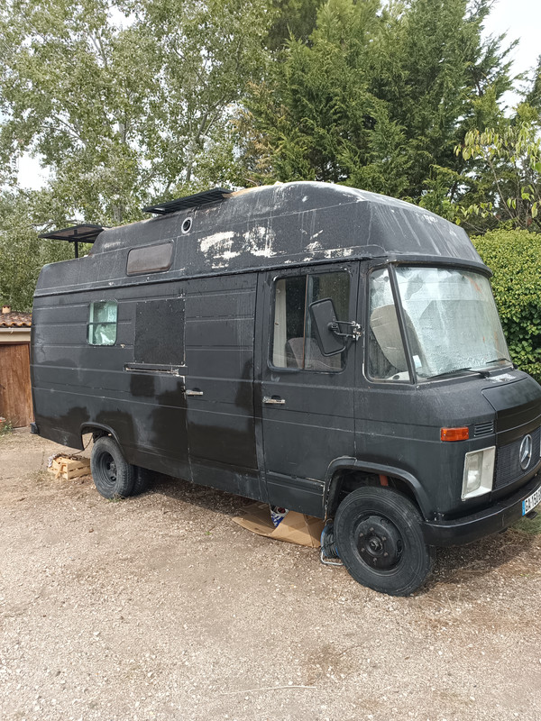

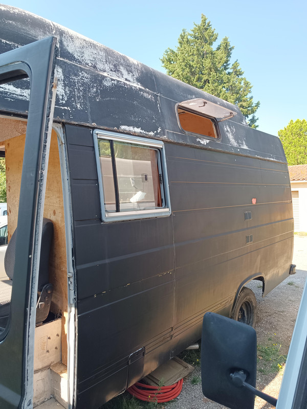

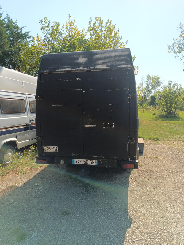

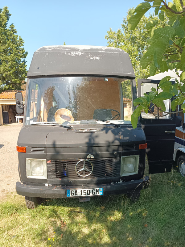

Je met mon petit VL en photo ici avec ces tout petits feux avant qui lui donne une certaine allure.... a vous d'en distingué toutes les subtilités est de les commentés si le cœur vous en dit. sinon je vous comprend, pas de soucis ^^ :D
Pour la mise en contexte avec toutes ses parenthèses: (été 2025):
Là c'est quand je l'ai extirper des mains du bipèdes (pour rester courtois) qui après avoir passer un certain temps a s'être bien acharné a agresser sont interrieur, l'a tout simplement laissé a l'abandon dans un champ durant... pfff impossible de le savoir... certainement bien trop longtemps et même pas bâché... harffff , bref car cela est maintenant de l’histoire ancienne puisque il est désormais dans les mains d'un autre bipède (pour rester malgré tout sur un même double pieds d'égalité) qui malgré ces compétences en la matière et son budget limité (mais largement moins limité que pour le bipèdes précédent de toute évidence) , compte bien en prendre le plus grand soin.
Les premières photos qui pourrais laisser pensé qu'une simple peinture suffirais a lui redonner du peps (spoiler: il en fraudas quand même un peu +)
Certains auront peut être remarqué qu'il a désormais un nouveaux compagnon a ces cotés ! et si l'un d'entre eux arrive a déterminer de qu'elle modèle il s'agit ils gagnerons ! ... toustes le droits d'en savoir un tout petit peut + a son sujet par exemple... voila :D (rien d'incroyable)

Salut ,sympa ce beau hanomag!
Un petit 207 à côté ?

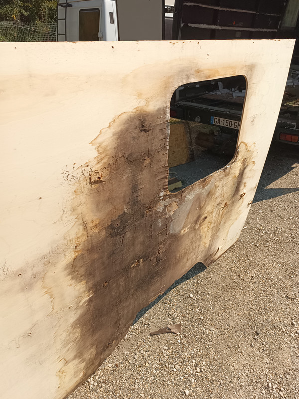

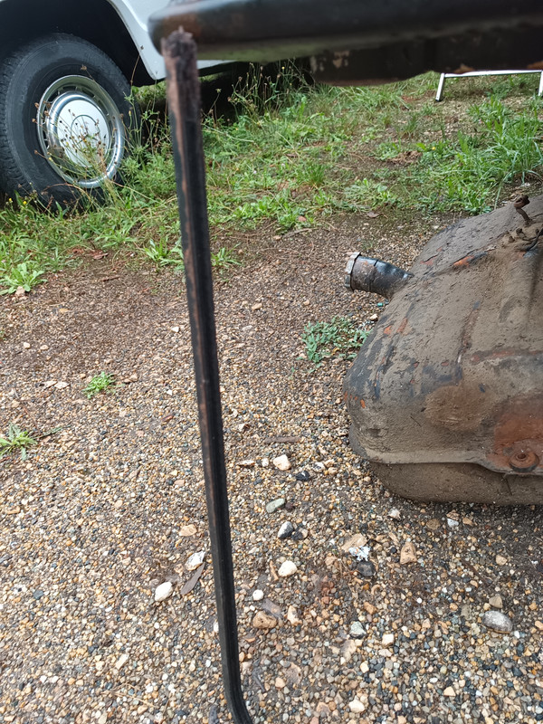

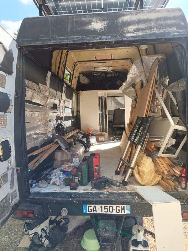

Premier problème (bon la il n'était pas comme sa... il était bien perforé le pauvre... (mais c'est la photo la moins récente que j'ai pu trouver, en cours de réparation...)

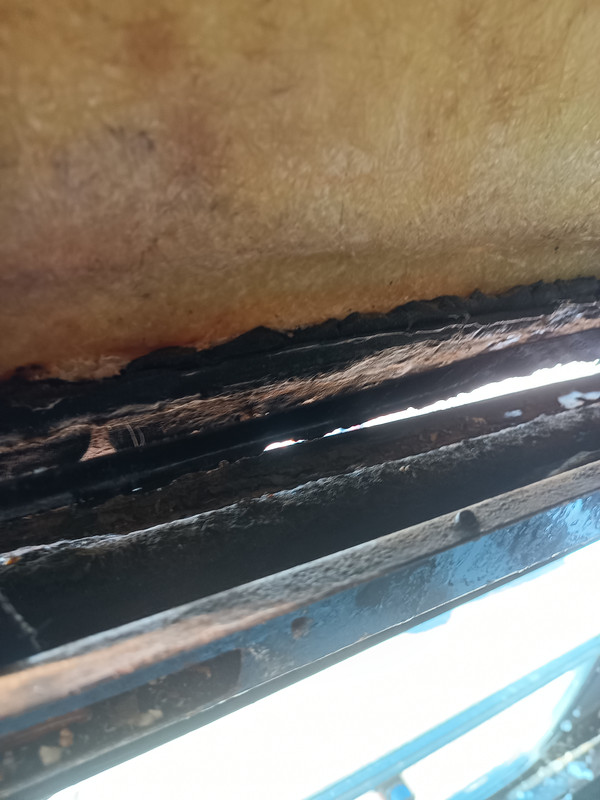

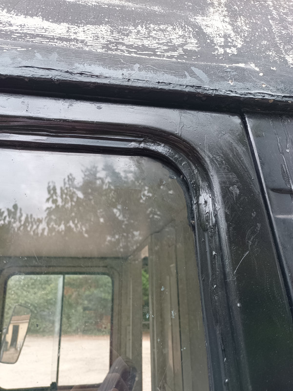

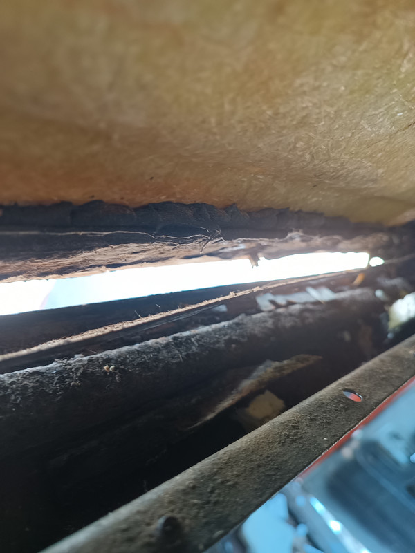

Deuxième problème (et pas des moindres) presque tout le tours de la rehausse (fixation) pas jojo du tout... pas très étanche le bestiau.
ce qui nous mène tout droits au 3iem problème directement en lien avec le deuxième....

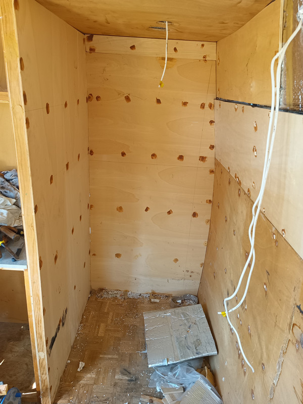

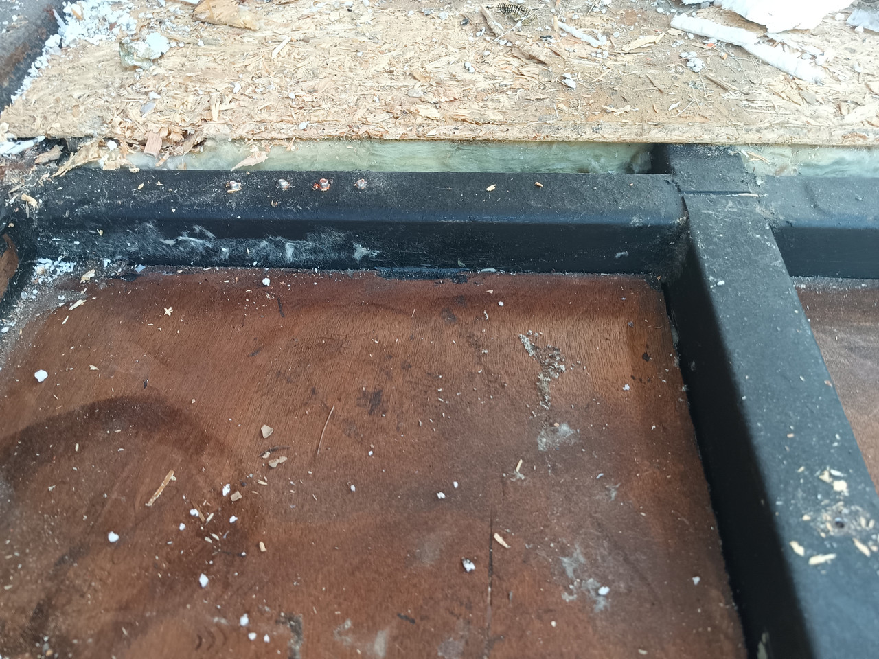

j'ai pas beaucoup d’illustration pour celui ci(je préfére oublier les photos d'avant :cry: ) mais j'ai dû changer du contreplaqué... un peut... un peut champipignoné pour certains, moins graves pour d'autres comme celui ci tranquillou.

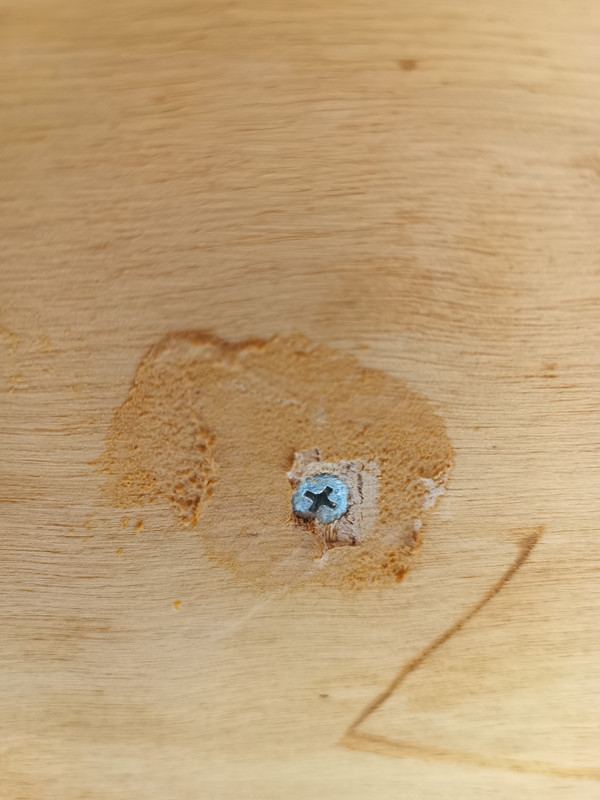

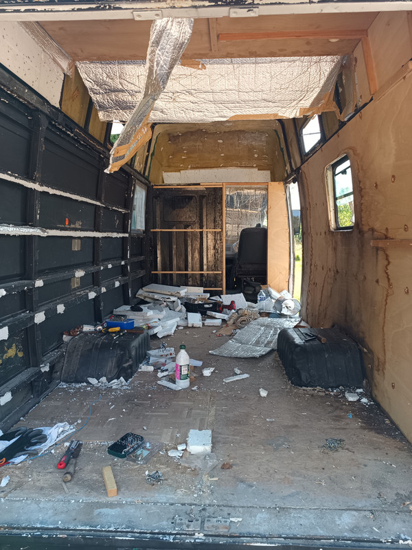

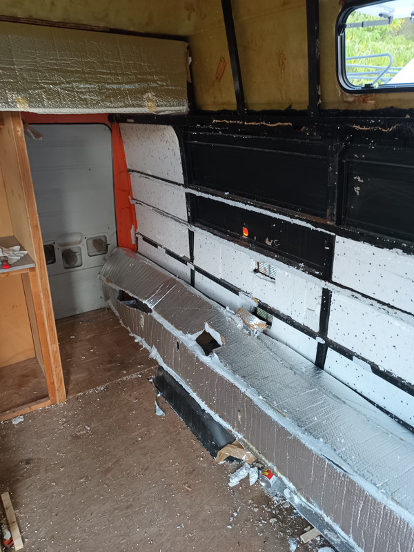

4iem... j'ai du dégager toute l’horreur que l'ancien proprio a commis a l’intérieur. iso... bref et pas mal de vis caché ! ((littéralement aussi :lol: ) dont une bonne partie bien rouiller , bien gripper bien mortes !)
berffff

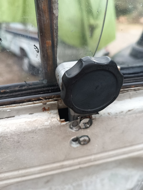

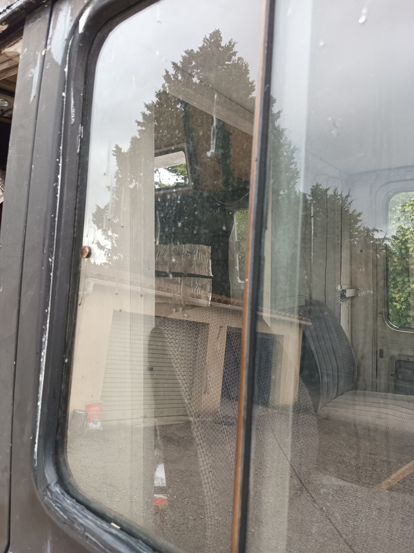

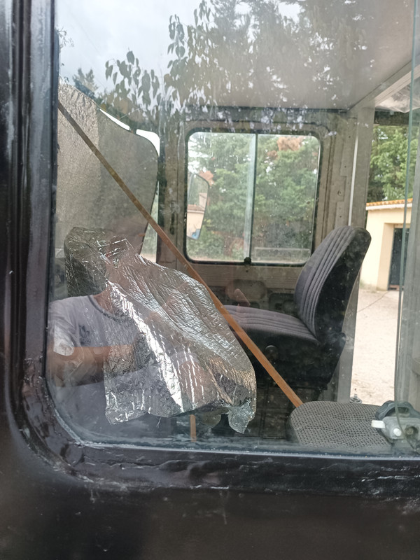

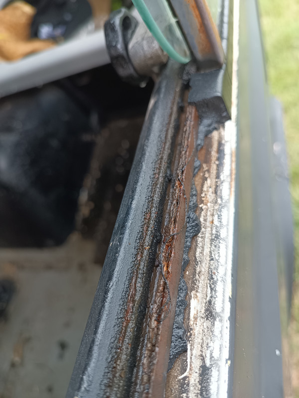

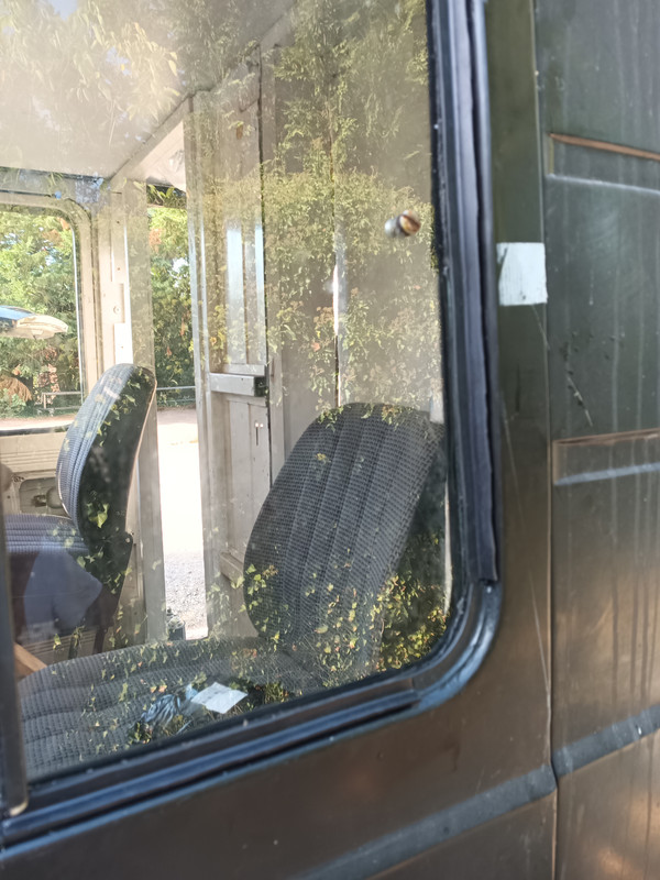

autres problèmes: joins et railles des fenêtres a coulisse de portes avant... (je mettrais la résolution provisoire quand on y seras)
autres:

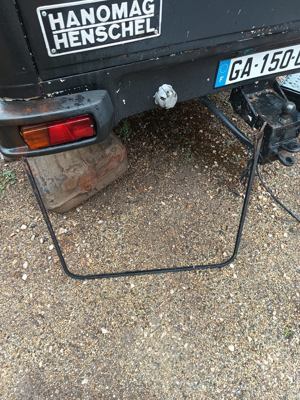

heureusement j'ai trouver 3 barillet d’occasion... ils fonctionnais quand il m'a vendu le camion puis 2 , 3 mois plus tard trois barillet mort... je ne comprend toujours pas ou est l'arnaque... un tour de magie... bref histoire ancienne.

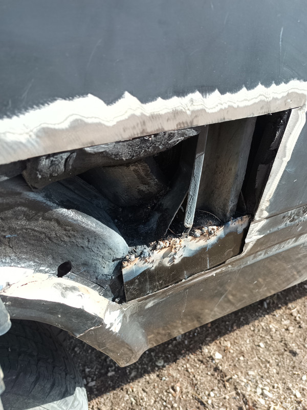

rouille perfo bas de portes avants...
deux , trois autres trous dans le camion aussi mais pas de photo la... photos de la résolution encore une fois plus loin puis j’arrête avec les problèmes on est pas la pour déprimer en + sa c'était il y'a un ans... je poste le prochaine épisode "résolution" dans une demis heure environs si j'ai les photos. (et puis franchement pour un vieux pépère comme sa laisser en extérieur il est plutôt clean niveau rouille.... pas mal de points mais très peu de perfo au finale) heureusement :)

maintenant l'épisode de la joie :D (enfin par rapport au précédent)
Déjà j'ai repeint le capot a la bombe 400ml Action juste pour tester et j’hésite très franchement a faire de même pour tout le camion ou presque (sauf le toit) sachant que j'ai un budget qui ne me permet rien d'autre pour aux moins les deux prochaines années a priori... (a priori car on est jamais a l'abri d'un gros gains haha)

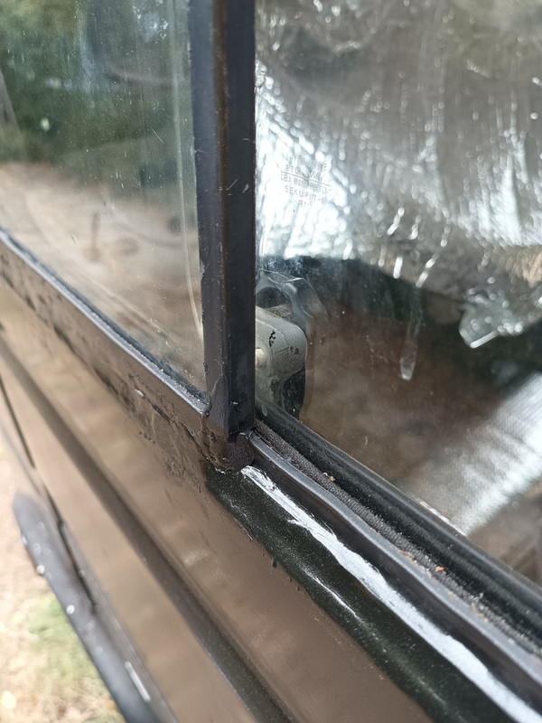

ensuite résolution (provisoire) de mon problème de joint et rails de fenêtre avec un bricolage a base de joins anti débordement de salle de bains et de mastique.... (je ferais mieux si je trouve le profilé adapté pour l'instant introuvable a un prix raisonnable en sur-mesure . c'est pas très beau mais fonctionnelle au moins. pour le "raille" j'ai chopper une barre de pareclose puis disquer , souder.

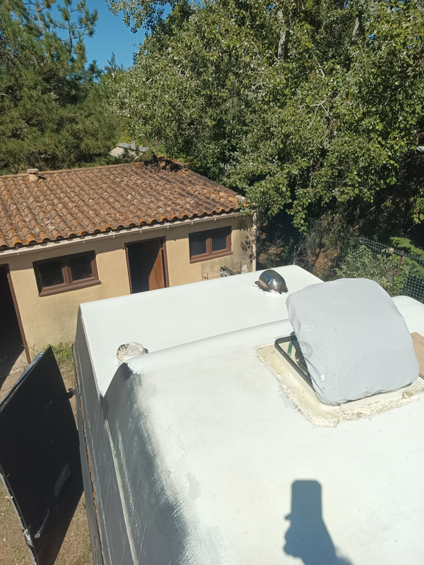

J'ai aussi gérer le problème de l' étanchéité de la rehausse en la fessant retomber de quelques centimètres dans la gouttière puis 2 couche de fibres de verre puis remplissage de gouttière au mastic auto / bateau. je peut retrouver 2 ou 3 photos si sa intéresse mais la je passe a la suite.

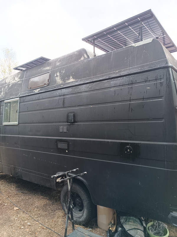

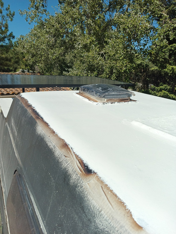

peinture du toit au rouleaux... après avoir passer une bonne couche de bitume pour ajouter de l'isolation / étanchéité même si c'était déjà étanche... poses des lanternaux et boucher un trou de lanterneaux au contreplaqué + 4 couche de fibre de verre... sa ne bougeras plus jamais a priori. + pose des 2 panneaux solaire après...
j'ai refais tout le sol... je vous passe sa.

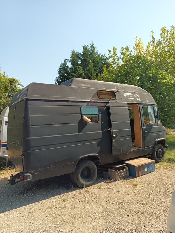

je passe pleins de choses faites et je met juste les photo de comment il est maintenant !
il me reste pas mal de choses a faire surtout niveau aménagement maintenant. je vais passer les étapes vidanges, changement de filtres , niveaux, etc (sauf si sa intéresse quelqu'un) et j'aurais possiblement des question la dessus ou pas en tout cas pour l'instant tout va bien.
Quand il y auras des nouveautés sur l’aspect extérieur et aménagement interieur je pourrais déposer des photos ici pour la suite mais je prend mon temps donc sa risque d'avancer tout doucement !
Merci d'avoir regarder cette engin jusqu'ici :)

HH-F46 a écrit:Certains auront peut être remarqué qu'il a désormais un nouveaux compagnon a ces cotés ! et si l'un d'entre eux arrive a déterminer de qu'elle modèle il s'agit ils gagnerons ! ... toustes le droits d'en savoir un tout petit peut + a son sujet par exemple... voila :D (rien d'incroyable)
Un Mercedes-Benz - 207 D James Cook Westfalia - 1979 :?:

SiByLlIn a écrit:Un Mercedes-Benz - 207 D James Cook Westfalia - 1979 :?:
Non , mais vraiment pas loin ;) James cook westfalia de correcte (et Mercedes-benz mais sa on s'en doute)
rsgqkweekkk a écrit:Il est terrible! ces phares carrés ca tue, ca donne un ptit coté camion de glace americain :D
d'ailleurs c'est moi ou on dirait le sphares "mercedes" mais montés en vertical?
Bon courage dans les travaux, pour le reste le jeu est trop facile, entre la rehausse, les enjo et la deco ca pue le 207 :mrgreen: (et le SUV euhh...ford, kia?)
c'est les phares du f46 d'origine avant que Mercedes-benz rachète le brevet pour faire des 508 avec des phares plus petit.
C'est pas un 207 du coup... il faut souvent se méfier quand c'est trop facile :lol:
pour le suv je ne suis pas sur mon terrain et il est passé qu'une seul fois, pas vu l'humain du suv c'était un Ford sans âme après le quelle ... sa aucune idée.
