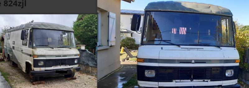

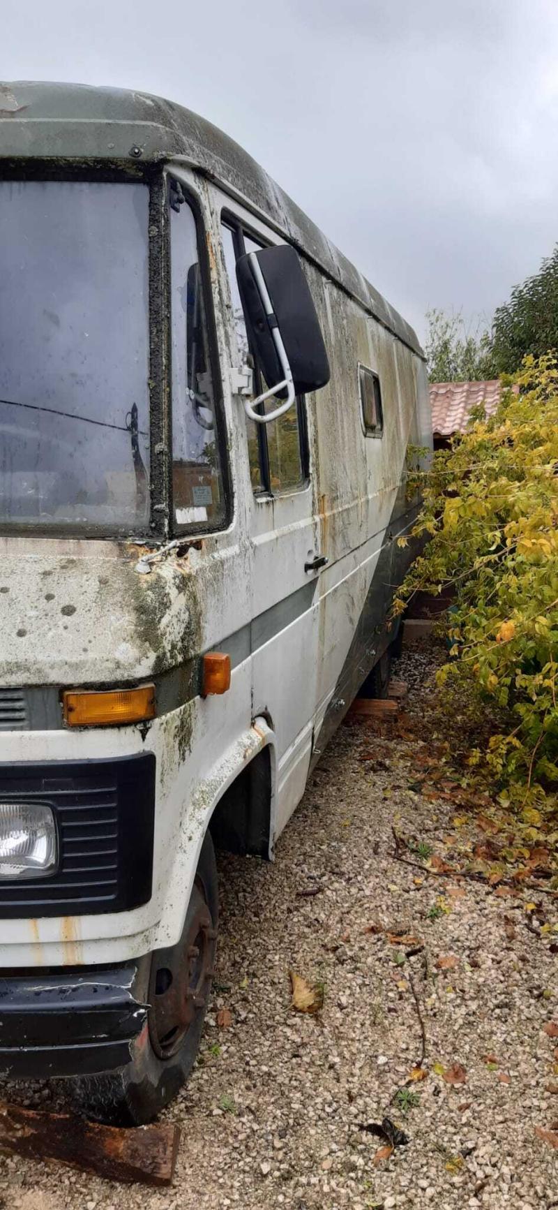

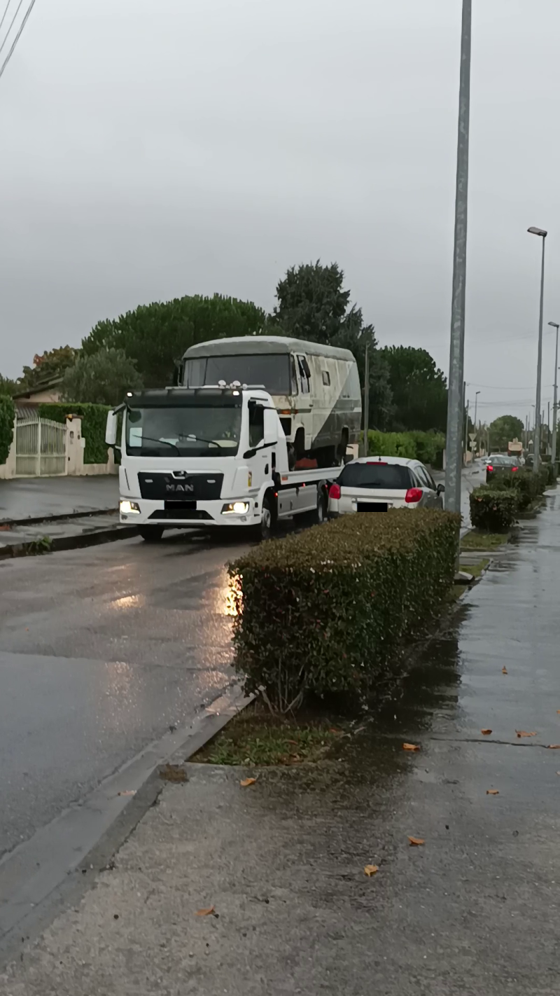

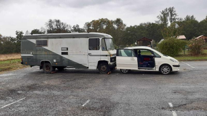

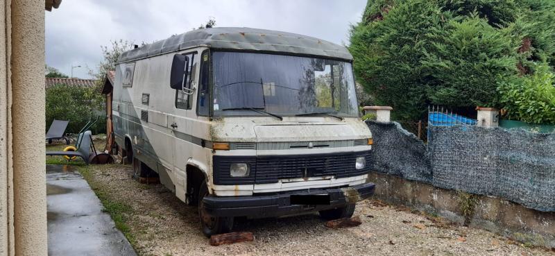

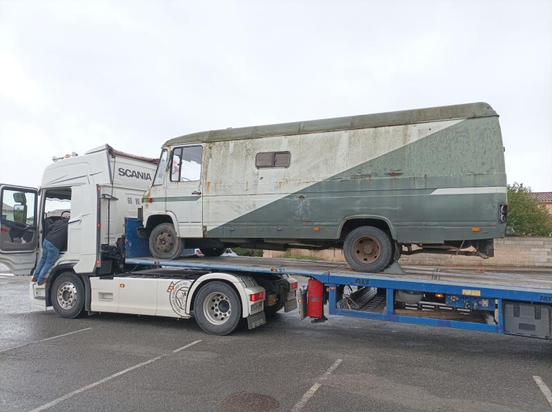

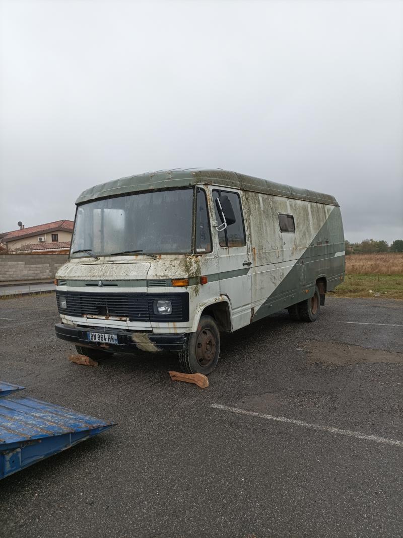

Voici Tempo, un 613 (O309) un projet de restauration de 15 ans :)
Après de long mois de négo avec les anciens proprio :
L'arrivé en porte char de Châteauroux à Toulouse.
Les derniers 600M pour arrivé chez nous.
Est enfin dans la cour !
Il y as beaucoup de taf, mes je pars optimiste et surtout je ne suis pas pressé ;)

Messagepar yffic60 » 01 AMvSam, 19 Oct 2024 09:37:21 +000037Samedi 2009 040940
Bonjour et bon courage,
parce que en effet y a du TAF :!:
L' intérieur et la mécanique sont dans quel état :?:

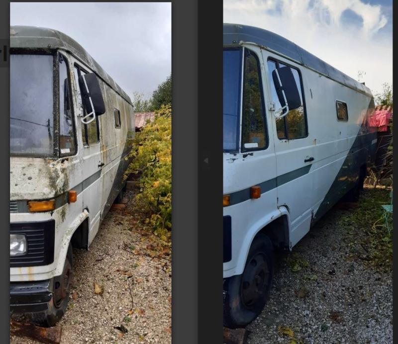

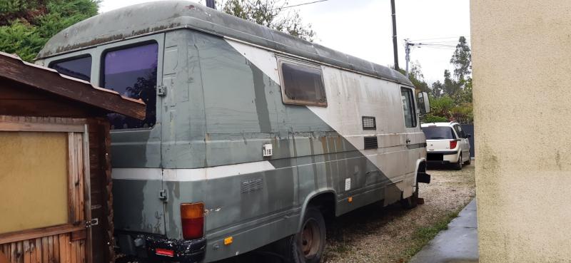

Messagepar bob8888 » 01 PMvDim, 20 Oct 2024 17:09:21 +000009Dimanche 2009 040540
Un dimanche biens productif..
Ensuite 2ème couche de javel pour désinfecté.
Pour le toit j'ai peur de l'affaisser si je monte dessus même si je ne suis pas très lourd je n'ais pas envie de plus l'abîmer, j'ai biens une idée pour monter dessus, mes j'avoue ne pas être totalement sûr de sont bon fonctionnement :
Je compte installer une couverture plié en 2 sur le toit dans le sens de la largeur, ensuite poser dessus une planche de contreplaqué elle aussi dans le sens de la largeur et puis monter dessus.

Messagepar cheb 85 » 01 PMvDim, 20 Oct 2024 18:13:16 +000013Dimanche 2009 040640
Nickel le nettoyage 8-) ça le rajeunit direct!
Pour le toit,c est de la tôle ? Si oui,tu peut y aller direct je penses,je fais dans les 80 kilos et je montes sur le mien(sprinter) comme ça.

Messagepar jujum » 01 PMvDim, 20 Oct 2024 18:56:04 +000056Dimanche 2009 040640
Bravo pour ce nettoyage de forcené, tout de suite ils a l'air bien plus sympa ce Tempo!
Une bonne tête et silhouette d'ailleurs, j'espère que tu n'auras pas trop de mauvaises surprises avec lui!
Vu la courbure du toit par endroit et le glissant d'une couverture ton projet me semble plutôt casse gueule... A ta place je prendrait la couverture pliée en 8 (pour faire un gros coussin plat, quoi), et je ne me déplacerai qu'assise pour que mon poids soit un peu réparti...
Sinon puisque l'as chez toi tu peux faire un échafaudage maison avec ce qui traine et mettre une grosse planche ou un truc qui passe au dessus :? M'enfin juste "ramper" sur les fesses doucement ça devrait le faire, c'est moins chiant!

Messagepar STF » 01 PMvLun, 21 Oct 2024 20:58:00 +000058Lundi 2009 040840
Version large en plus, il y aura de quoi se faire plaisir 8-)
Yapluka.. :mrgreen:
Sinon.. Vous l'avez bougé avec la 107 ou 108.. bref, la micropigeot ?? :shock:
Et je te souhaite que le tempo de la restauration se fasse sur un bon rythme, bien régulier ;)

Messagepar bob8888 » 01 PMvMar, 22 Oct 2024 16:02:16 +000002Mardi 2009 040440
yffic60 a écrit:Bonsoir
Mon fourgon L407D de 1980 a la même carrosserie que ton bahut.( longueur et hauteur )
Pour nettoyer le toit, je me sers d'une échelle que j'appuie contre la gouttière.
Pour éviter d'abimer celle-ci, j'ai scotché sur les 2 montants de l'échelle de l'isolant en mousse de tuyau de chauffage central.
Salut, Yffic.
Merci pour l'astuce je vais essayer sa (et je vais rajouter du papier bulle en + pour être sur), mes je ne suis pas sur d'avoir les bras assez long une fois en haut pour arriver au milieu du toit :lol:
STF a écrit:Version large en plus, il y aura de quoi se faire plaisir 8-)
Yapluka.. :mrgreen:
Salut Stf.
Non au final le porte char la fait descendre tout doux avec sont treuil, j'ais ensuite mis des buches pour le caler, et j'ais mis la 1007 devant "au cas ou" il y avait très peut de chance pour que les rondins s'envole :lol: je suis adepte du vos mieux prévenir que guérir.. (et puis sa fait une photos rigolote pour les archives ;) )

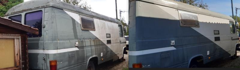

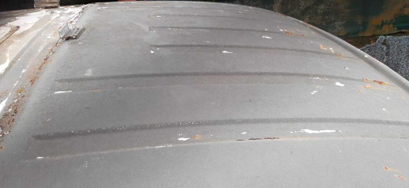

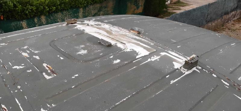

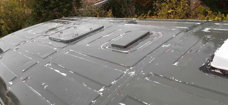

Messagepar bob8888 » 01 AMvSam, 26 Oct 2024 10:09:55 +000009Samedi 2009 041040
Le toit Avant/après. Les photos me rendent pas justice j'ai mis 4h, 6 éponges et 1l de produits :lol:
Au final Jai choisi ta technique Yffic :
Jai entouré le haut d'une échelle de papier bulle. Jai ensuite plié une couverture en 4 que j'ai mis au niveau des gouttière a chaque fois. Et j'ai frotter moitié par moitié. Pour le lavage cette technique marche bien. Par contre quand je m'occuperai des "points" de rouille il vas falloir un échafaudage.
bob8888

Messagepar yffic60 » 01 PMvSam, 26 Oct 2024 13:46:29 +000046Samedi 2009 040140
Chapeau
Pour les points de rouille on y arrive aussi avec l'échelle
Fais très attention aux joints entre les panneaux qui constituent le toit
il y en a 3 et c'est un vrai nid à me..rde car le mastic en vieillissant devient poreux donc l'humidité s'infiltre et ça rouille sous le joint :(

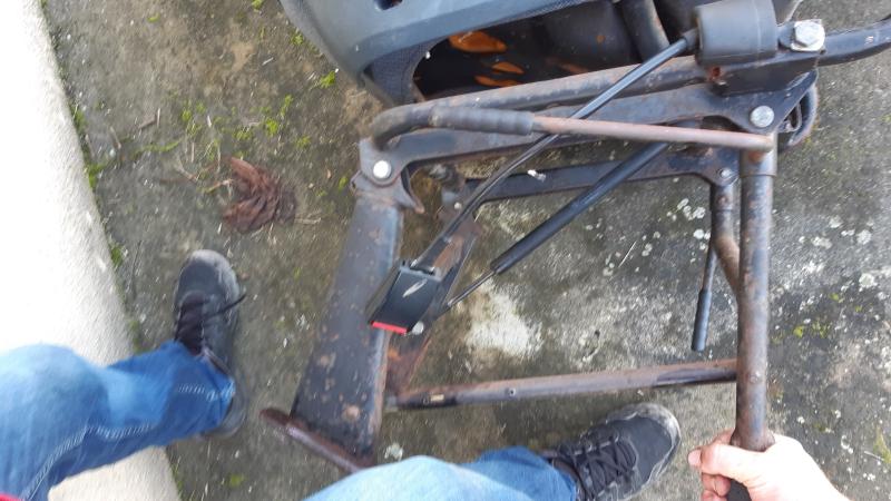

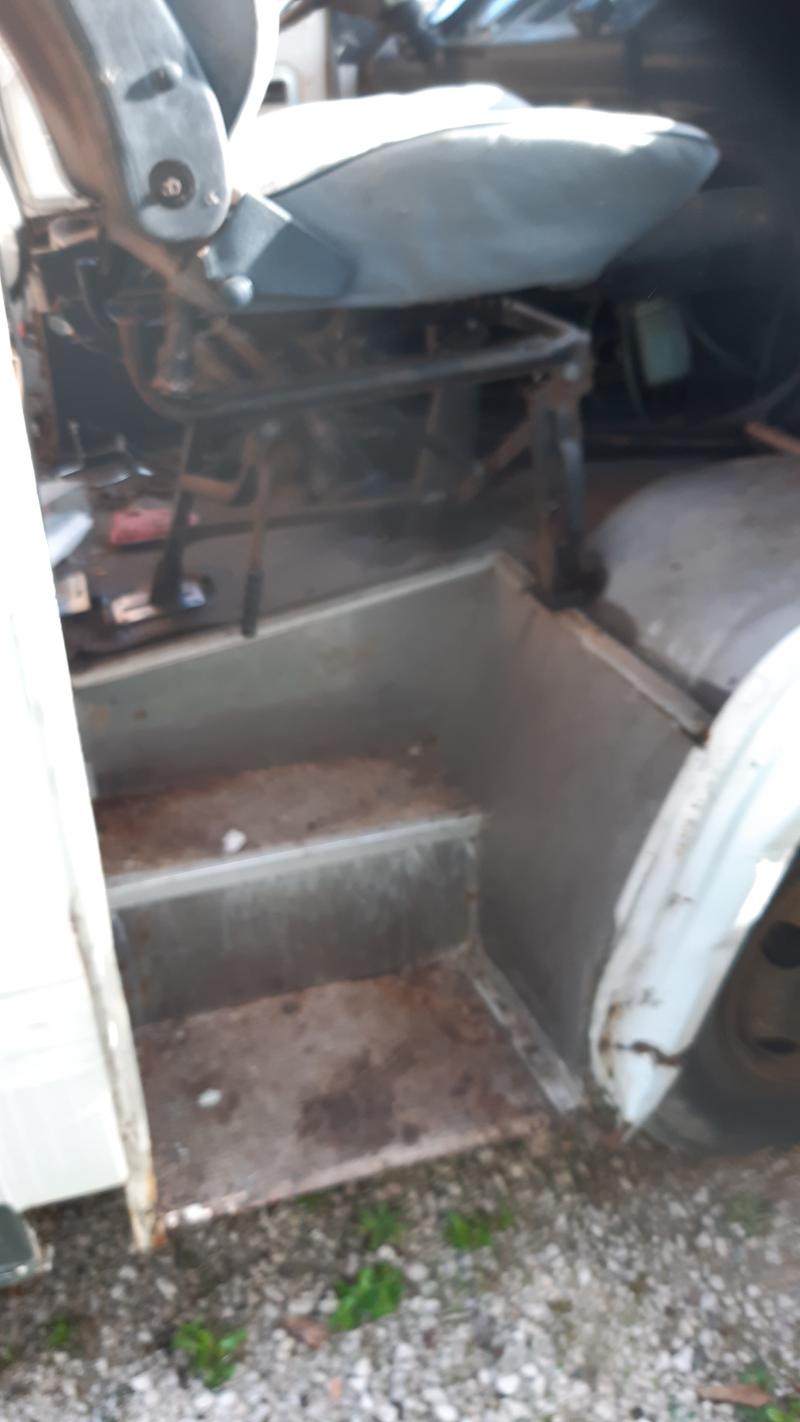

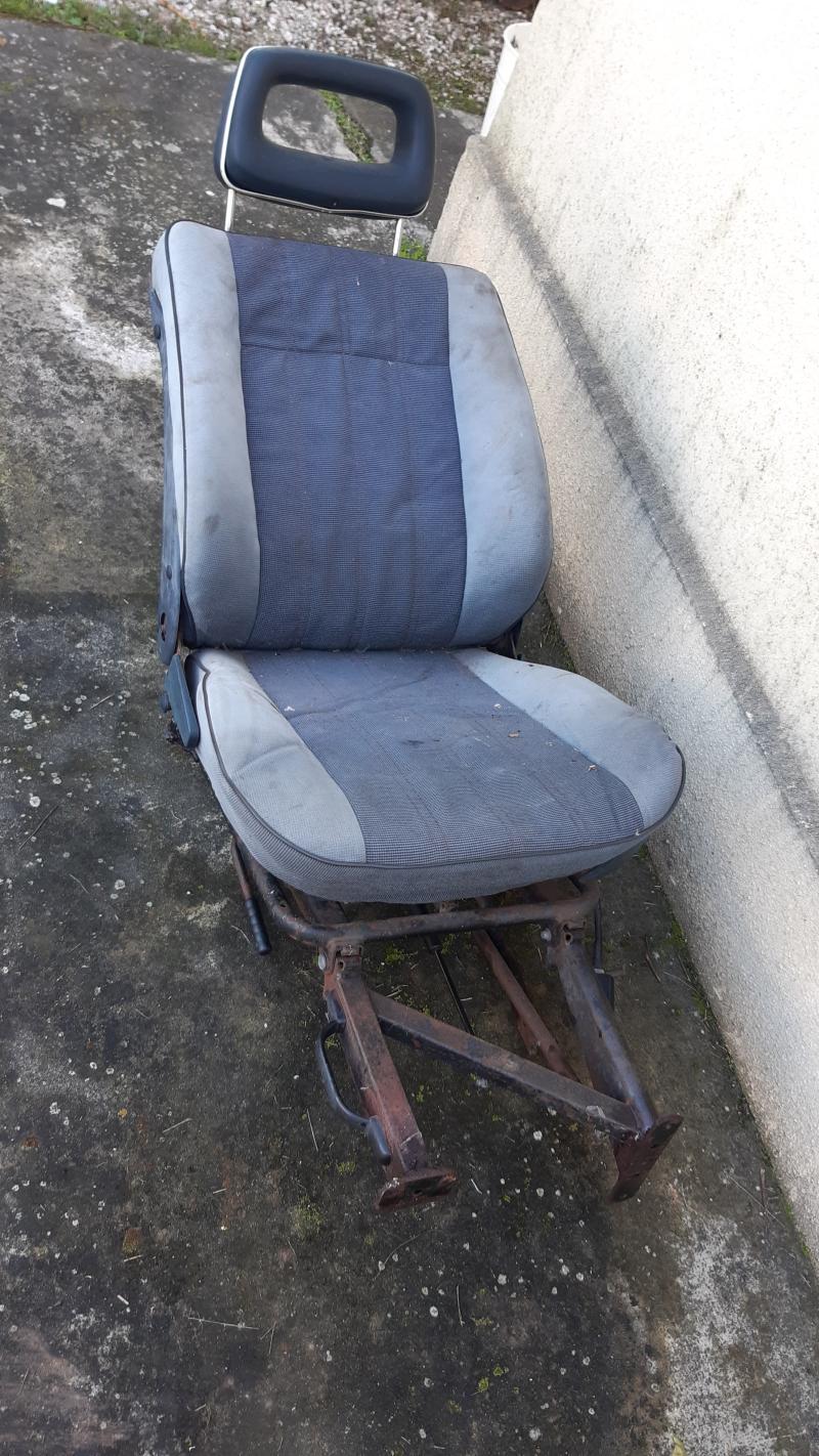

Par curiosité, est-ce que quelqu'un(e) connait ce modèle de siège passager , Merci :D
bob8888
Messages: 203
Localisation: Toulouse
Re: Tempo
Messagepar julio » 01 PMvVen, 01 Nov 2024 17:58:11 +000058Vendredi 2009 040540
C est un siège qui se repli pour faire rentrer les gens par la porte avant à l époque ou il était en bus.
Il ne faut pas secouer les nouilles quand on envisage une escalope avec une belle salade
cherche pl genre 609 ,709, 711, 809 en 4 places minimun [b]

Messagepar bob8888 » 01 PMvVen, 01 Nov 2024 18:33:01 +000033Vendredi 2009 040640
julio a écrit:C est un siège qui se repli pour faire rentrer les gens par la porte avant à l époque ou il était en bus.
Merci oui j'ai vus sa une fois sorti, je vais essayer d'adapter un siège "classique" j'avoue ne pas être fan du system.
