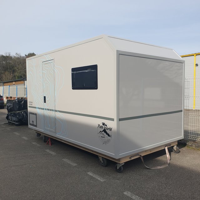

Après avoir perdu de vue le forum pendant pas mal de temps, on est de retour avec un Vario 815 Doka.
On était pas resté statique, j'avais construis une cellule pour un Defender 200TDI.
Le tout alu, 2 toits relevables blablalba .... bref tout est vendu.
Un jour une notif' lbc nous propose un Doka 815 avec blocage de diff arr. a un prix correct.

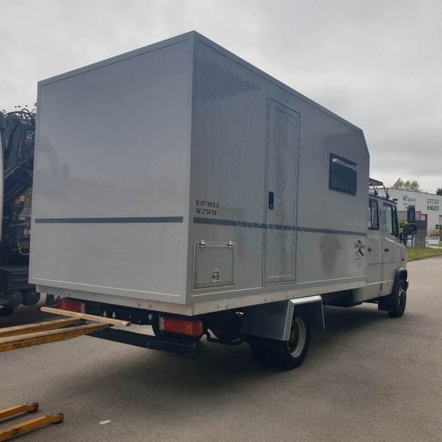

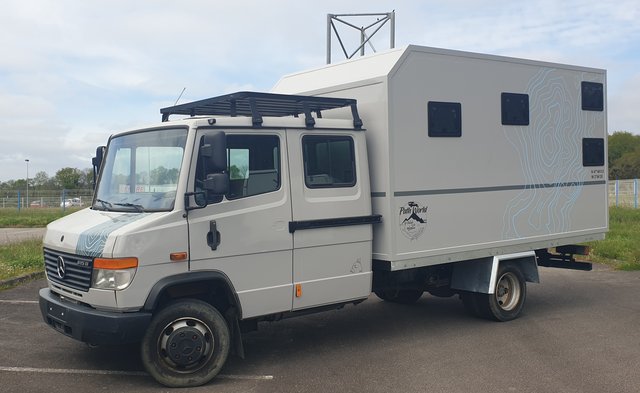

Allez hop nouveau défi, cette fois construire une cellule tout composite.
On modélise, on en envoie en prod' et hop on s'équipe pour snifer de le résine et de la poussière de Gel-Coat. Sans oublié de s'occuper du porteur ;)
et après quelques heures dans l'atelier la cellule est posée sur le Totoro! (Je sais ...mes enfants sont des poètes!!)
Pour l'intérieur on va attendre un peu ;)
Je ne m'étale pas sur les assemblages, le faux chassis, etc .... mais si vous avez des questions c'est avec plaisir de partager l'expérience.

Messagepar julio » 01 AMvLun, 15 Mai 2023 11:22:45 +000022Lundi 2009 041140
Super la cellule sur le 815
Premiere fois que je vois une porte lateral cote conducteur . C etait d origine ou c une modif ?

julio a écrit:Super la cellule sur le 815
D'origine !

Coulissante la latérale chauffeur :mrgreen:

Jolie la latérale conducteur, ça change !

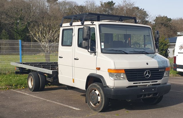

Messagepar DerricK » 01 PMvMar, 16 Mai 2023 21:22:48 +000022Mardi 2009 040940
STF a écrit:Coulissante la latérale chauffeur :mrgreen:
Bon retour parmi nous, bon la la jalousie (même si c'est mal, je sais Padre :twisted: ) m'oblige à te détester un peu, mais aprés je me dis que comme c'est un Vario, il y aura bien un moment où l’électronique fera chier :lol: :twisted:
Sinon, le faux châssis est monté comment ?(sur le châssis)
Inch' Allah ... pour l'électronique !! Euro3 on verra bien ....
Concernant le faux-châssis, il est bridé à l"arrière sur la châssis. Et des ressorts compressifs sont placés sur le reste des points d'ancrage. 5 de chaque côtés. Ceux arrières sont bridé à 1 mm et la course finie à 3 mm sur ceux avants. Petite culture offroad ;)
J'ai pas grand chose en photos sous le coude je complèterai si tu veux.
Le camion était encore orange il y un an ! ^^

Messagepar julio » 01 AMvMer, 17 Mai 2023 10:48:16 +000048Mercredi 2009 041040
Tu peux nous donner une fourchette de prix pour la construction de la cellule ?
Quel est le poids de la cellule et dimension ?
Il ne faut pas secouer les nouilles quand on envisage une escalope avec une belle salade
cherche pl genre 609 ,709, 711, 809 en 4 places minimun [b]
http://www.sortirdunucleaire.org/
http://compaillons.naturalforum.net/
julio
Messages: 686
Inscrit le: 01 AMvLun, 04 Aoû 2008 09:56:41 +000056Lundi 2009 040940
Localisation: 01 et 71
Re: De retour avec un Doka 815

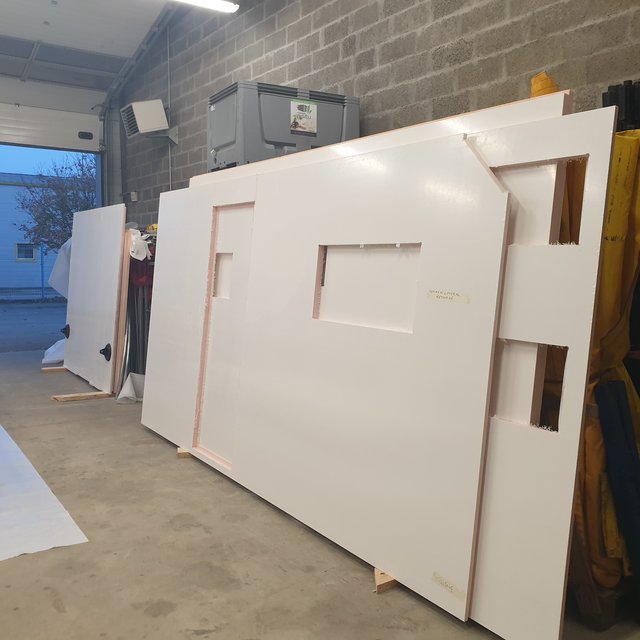

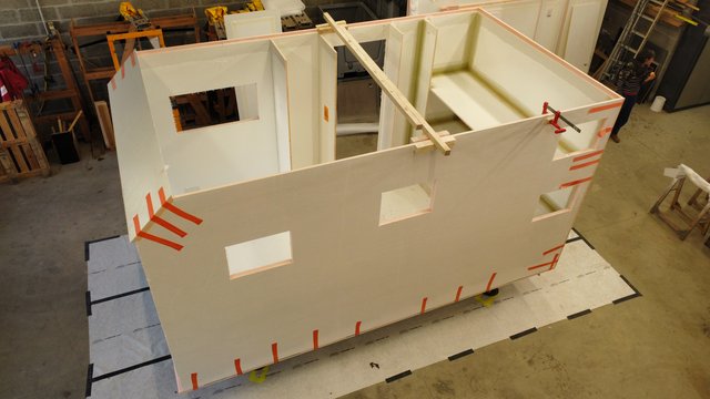

Messagepar DerricK » 01 PMvMer, 17 Mai 2023 12:27:45 +000027Mercredi 2009 041240
La cellule mesure en extérieure 4,20x2,20x2,30 (Lxlxh).
L'ensembles des panneaux ont été faits par MTC Composites.
Il sont en composites, pas de bois. Le plancher à des insert en alu de 10mm qui traverse la largeur du la cellule pour une reprise sur le faux chassis. Au dessus des inserts alu ont a une mousse de 600kg/m3.
Les panneau latéraux font 44mm d'épaisseur et sol/plancher 66mm. L'ensemble des panneaux intérieurs sont en 22mm.
L'ensemble des panneaux sont en mousse de 50KG/m3.
A la livraison, la palette contenant tout les panneaux pesait 700kg. A cela j'ai passé 25 kg de résine du tissus et de la colle bi-composante epoxy structurante (+/- 20kg)
Concernant le prix.
Je ne sais pas si tu es curieux de connaitre le prix de cette cellule ou c'est pour te donner une fourchette d'un DIY.
Les tarifs sont à titre indicatifs mais en gros juste les panneaux, en fev 2022:
Panneaux Latéraux = 1060€HT soit 1272€TTC
Peau polyester G60/30 – 2mm – renforcée Rowing 100 – blanc
Mousse PU 50kg/m³ épaisseur 40mm
Peau polyester G60/30 – 2mm – renforcée Rowing 100– blanc
Panneaux de face avant et arrière = 555€HT soit 666€TTC
Peau polyester G60/30 – 2mm – renforcée Rowing – blanc
Panneaux de plancher et de pavillon = 1145€HT soit 1374€TTC
Peau polyester W1000 – 3mm – blanc
Mousse PU 50kg/m³ épaisseur 60mm
Par contre, ce sont les usinages qui font monter les prix. Tout dépend de tes assemblages.
Ce qui à fait monter le prix c'est aussi les découpes pour portes et lanterneaux. Ces deux pièces sont des Outbound. Les coupes de pose sont à la con (cf doc constructeurs).
Après reste les cornières, soit tu pars sur de l'alu, inox ou full composite comme celle-ci.
C'est un vaste débat, j'ai bien poncé le sujet on peu creuser si tu veux.
Voilà j'espère t'avoir donné quelques infos, hésites pas au besoin.
