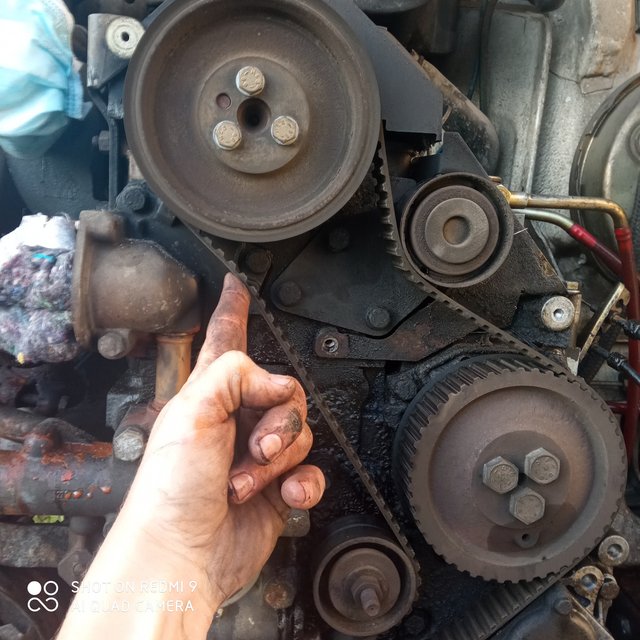

Vu que j'suis parti pour la distrib je me tâte à déculasser pour tout nettoyer comme il faut, des avis ?
En parlant de distrib, je crois avoir eu de la chance car je peux en forcant la retirer de la pompe... je dois avoir 3cm de débattement sur le brin le plus long. Le tendeur doit être grippé...

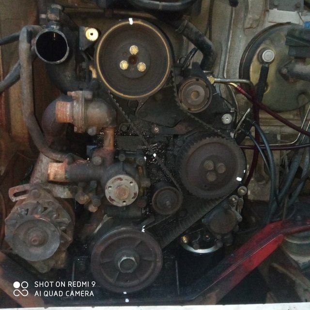

Je partais trop confiant, trop confiant :mrgreen:
La fameuse vis de vilo qui ne veut pas venir...
Tous mes tournevis pour piger ou bloquer le volant moteur y sont passés, là je bloque un peu...et cadeau, un beau bruit de frottement maintenant quand je tourne le vilo (bout de tournevis qui doit frotter contre le volant, un appel à l'aide du joint spy de boite qui doit être en souffrance 8-) )
L'architecture de la bête si quelqu'un-e a une idée
J'ai pensé à :
- Percer deux trous diamètre 8mm la poulie de vilo en opposé pour y foutre un outil (une barre) qui prendrai appui sur le support moteur.
Risque de déséquilibrer la poulie et d'être pas bon pour le vilo à votre avis ?
Merci merci

Alors, distrib' ok après quelques mésaventures avec les galets d'enroulement et tendeur. Une galère sans nom pour les extraire des pattes, extracteur, chalumeau... rien n'y a fait du coup je me suis retrouvé à avoir à racheter une paire de galets prémontés.
Référence des spi arbre à came et vilebrequin :
55x70x8 82015120 chez Corteco
70x90x10 82014700 chez Corteco
Après changement des filtres gasoil, plus de problèmes d'alimentation gasoil. L'impression d'être un aigle de la route à 90 sur les routes landaises avec la cabine presque à nue :lol: Je m'attendais à pire avec le 2.4...on verra une fois chargé.

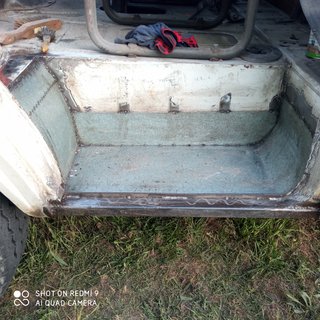

Ca avance doucement niveau carrosserie, un marche pied de posé, manque les finitions.
Il a été fait en tôle que j'avais sous la main, c'est à dire des plateau d'étagère métallique. (tôle 10/10)

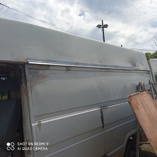

Aller ça avance doucement, en attente des ouvertures (baie coulissante + lanterneau) pour finir le placage intérieur (wouhha trouver du bois en ce moment c'est compliqué !)
D'abord marche pied conducteur (bien mieux fait que le passager, à voir si j'le refait ou si la personne qui monte passe à trav' c'est qu'elle doit pas monter :lol: ) tôle galva 15/10
Avant/après

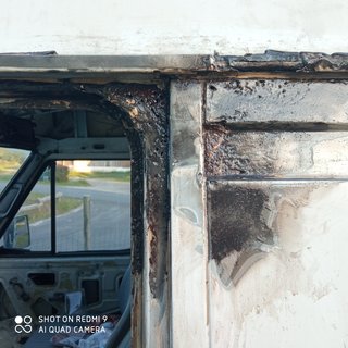

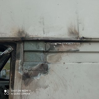

Bout d'gouttière/bout d'carrosserie (j'aurai peutètre juste du mastiquer la tôle...)
pour éviter d'utiliser 25cartouches de sika j'ai trouvé ça... Du nez de marche alu, j'ai trouvé ça sympa vu que ça fait gouttière.
C'est en 11mm d'ouverture du coup faut un peu raccourcir la vieille mais bon... Une fois la longueur terminée je mettrai une ptite bande de ruban goudronné pour la """"""finition""""""

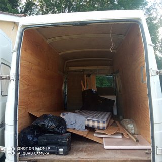

Après la dépose de l'ancien plancher, gros meulage à la brosse sur meuleuse, puis d'la peinture antirouille noirte (au cas où que quelqu'un veuille d'un iveco ces prochaines années quand j'm'en séparerai...), litelage, styrodur 30mm sol et 40 paroies, puis pose du CTP de 10...
Prochaine étape en attendant les ouvertures et pose des panneau solaires, dépose du parebrise et voir comment ça se présente.
En tous cas respect à celles et ceux qui font de la carrosserie de compèt car mine de rien, c'est pas facile (et meme après y avoir travaillé quelques années :lol: )
