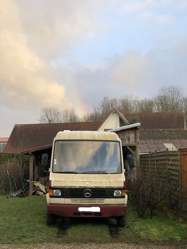

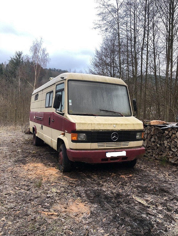

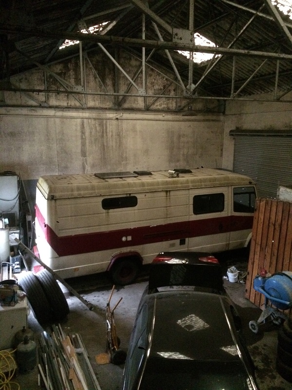

Petite présentation de "Pétrolette" un 609D de 1993 avoisinant les 400000 km au compteur, il est déclassé en VL et c'est un fourgon en 7m20 de longueur.
On l'a récupérer il y a quelque mois chez un copain qui ne l'utilisais plus, il était stocker sur un terrain depuis quelques années.
J'ai pas eu beaucoup d'information ni de dossier d'entretien sur le passer du camion si quelqu'un le connais ou l'a déjà vu peu être sur le forum on sais jamais
voici une photos du jour J
une autre stocker a l'abri provisoirement le temps de trouver un endroit ou commencer les travaux
il a reprit la route une derniere fois avant un bon moment je pense vu les quelques travaux a faire

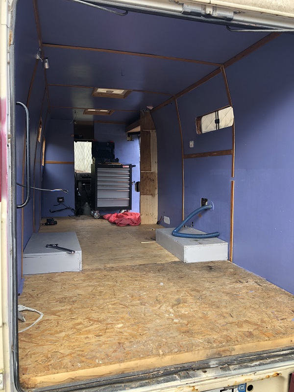

il était partiellement aménage mais on va tout enlever car il servira d'utilitaire pour le moment et dans le futur un aménagement autonome pour voyager normalement.

Messagepar 307DBEIGE » 01 PMvSam, 05 Déc 2020 16:42:13 +000042Samedi 2009 040440
L 'arc en ciel est sûrement un bon présage pour Pétrolette !
Bonne remise en état !

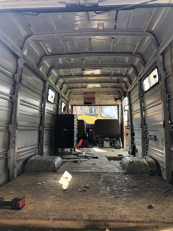

voila la suite on enlèvent l'ancien aménagement et l'isolation

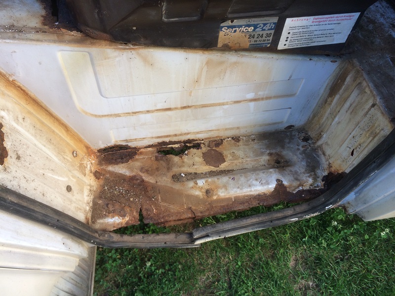

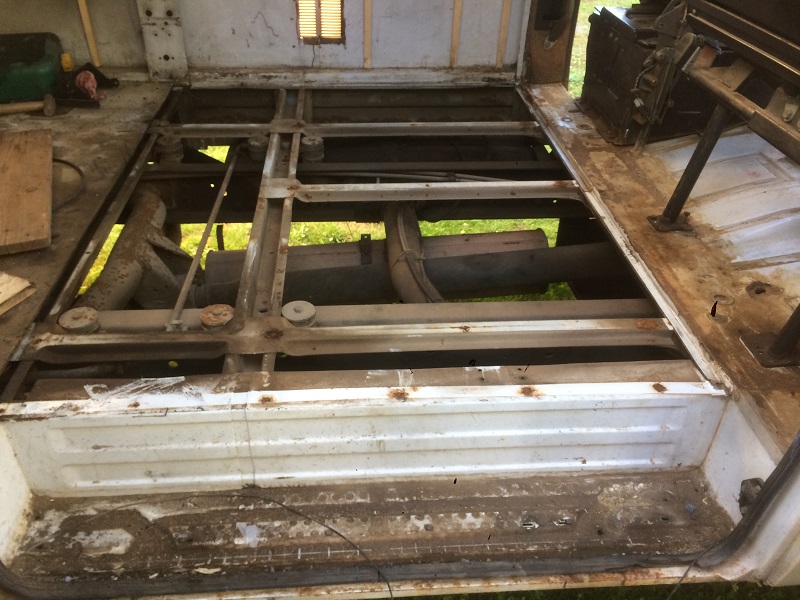

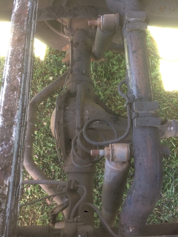

Messagepar joel67 » 01 AMvJeu, 10 Déc 2020 01:49:05 +000049Jeudi 2009 040140

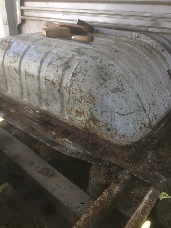

Le planche aussi y passe, il est pourri et percé par endroit pour l'ancien aménagement.
Et pour virer la rouille on y voit plus clair pour travailler ;)
Pour les aglos sur la photo c'etait du provisoire remplacer par des chandelles maintenant ;)

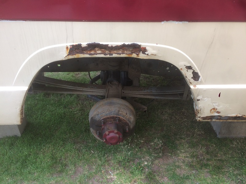

les passages de roues et ailes sont pourries

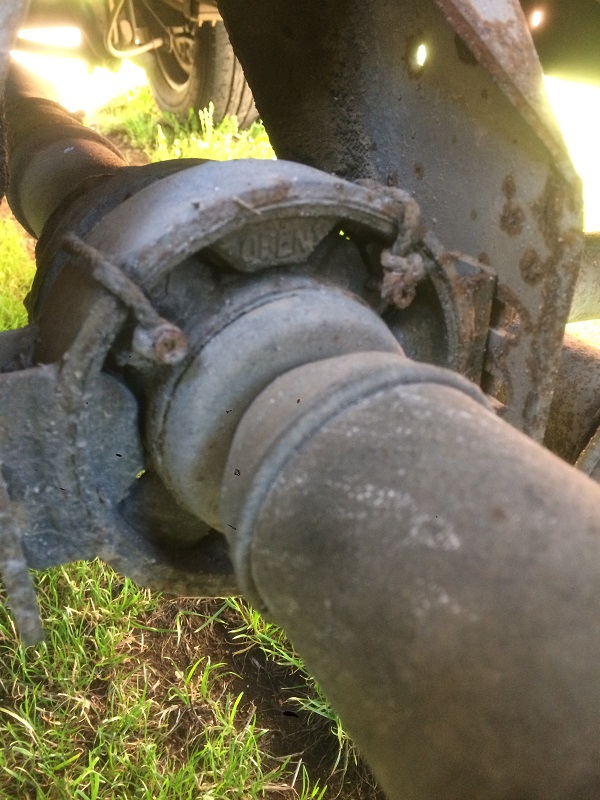

voila le palier d'arbre de transmission HS qui a était carrément bidouiller avec des vis et de la ficelle :shock:

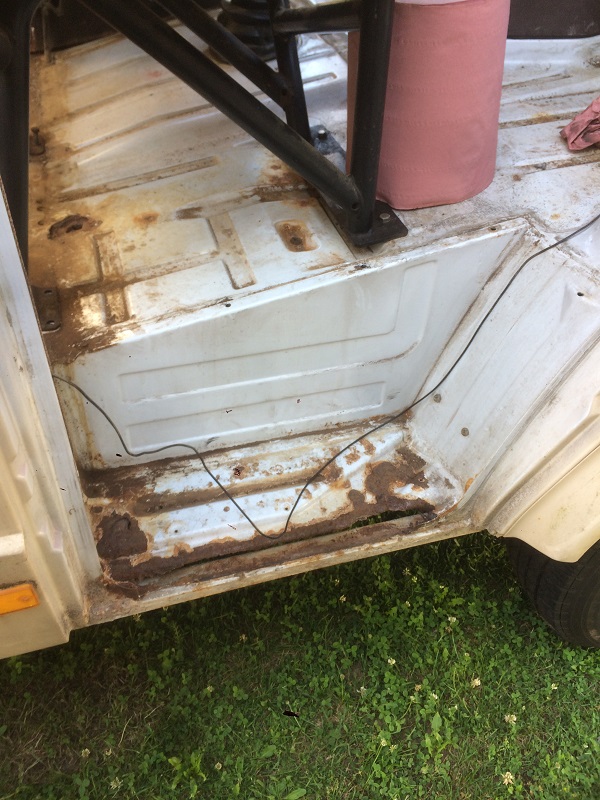

Messagepar joel67 » 01 PMvJeu, 10 Déc 2020 22:18:36 +000018Jeudi 2009 041040

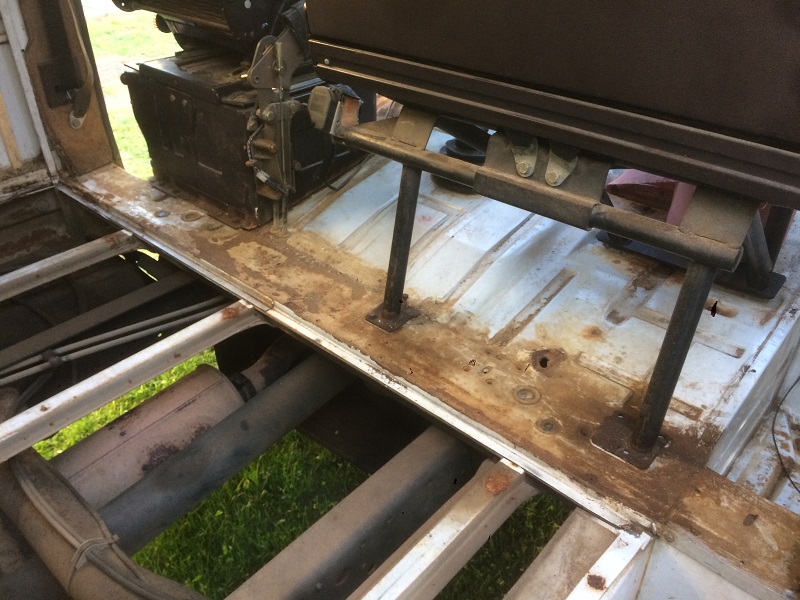

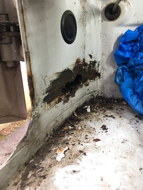

La cabine a l'avant aussi est bien attaque sous le siege conducteur qui ne tient plus qu'avec trois vis le bac a batterie n'a plus de fond et le plancher en dessous est pourris un petit trou aussi sous le siege passager.
Les marches pied sont bon a changer aussi.

Messagepar Truster » 01 PMvDim, 13 Déc 2020 14:22:08 +000022Dimanche 2009 040240
Il pas l'air trop mangé par la rouille . La réparation du palier d'arbre de transmission est fabuleux :lol: .

Truster a écrit:Il pas l'air trop mangé par la rouille . La réparation du palier d'arbre de transmission est fabuleux :lol: .
Je rejoint ce que dit Nikko, il faut gardé un accès au raccord de remplissage du réservoir. Sur mon 814 le filtre /soupape était colmater et il était impossible de remplir plus de 15 litres sans en mettre partout. Les durites était aussi toutes HS.
Bon courage pour le reste des travaux, tu as l'air bien parti.
deja trop pour moi haha
ha oui quand j'ai vu sa j'en croyais pas mes yeux :shock: j'ai ccommander un neuf bien sur

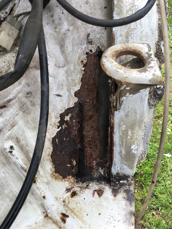

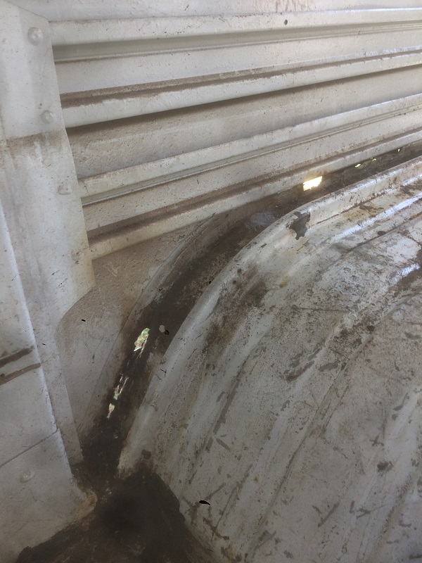

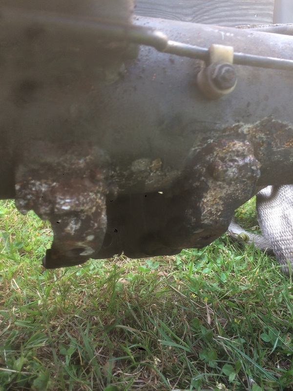

Messagepar joel67 » 01 AMvSam, 02 Jan 2021 03:05:09 +000005Samedi 2009 040340

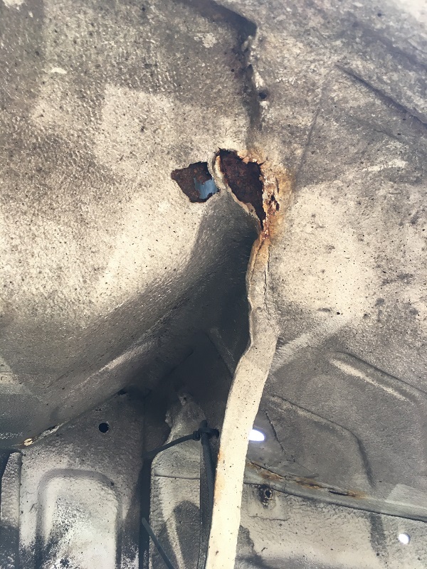

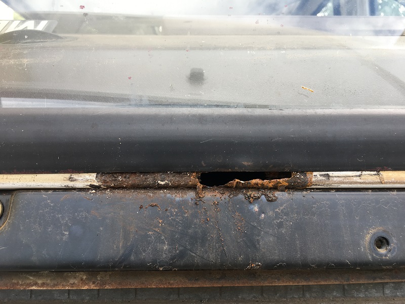

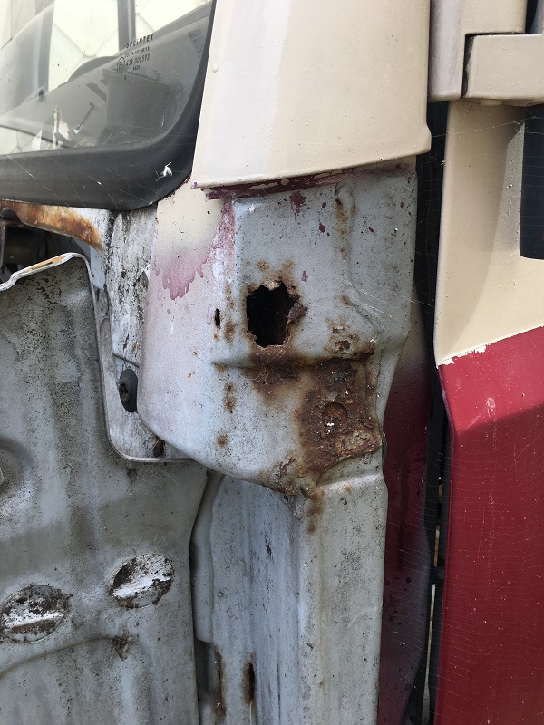

la suite des découvertes :(
sous le bocal lave glace
baie de par brise
derrière les ailes
passage de roue

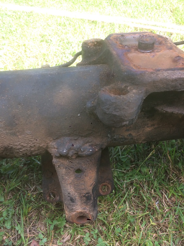

une soudure de fixation du support arrière de barre stabilisatrice qui a était mal refaite a reprendre donc

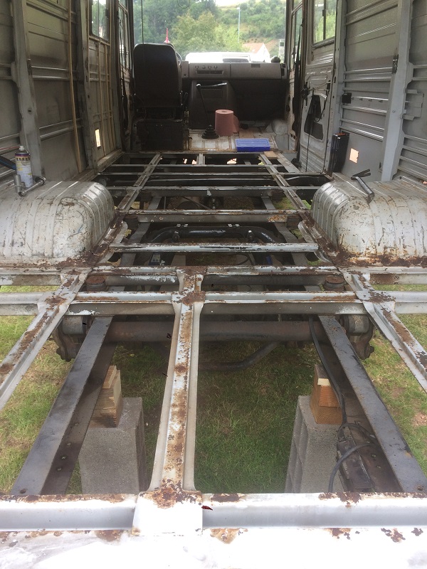

Messagepar joel67 » 01 AMvSam, 02 Jan 2021 03:11:30 +000011Samedi 2009 040340
on commence les découpes de toute les parties pourries avec de l'aide ;)
marche pied, planche, ailes, bas de caisse...

Messagepar Hyac' » 01 PMvSam, 02 Jan 2021 20:29:38 +000029Samedi 2009 040840
Ah ouais! La y'a du taff aussi..
T'as été radical avec ton marche pied! :lol:
Bon courage pour poncer tout ça ;)

Messagepar joel67 » 01 AMvDim, 03 Jan 2021 00:03:00 +000003Dimanche 2009 041240
Hyac Arkatek a écrit:Ah ouais! La y'a du taff aussi..
y avais des trous de partout vraiment pas récupérable
Merci je vais sabler tout sa je vais mettre des photos j'ai déjà commencer les trains roulant
