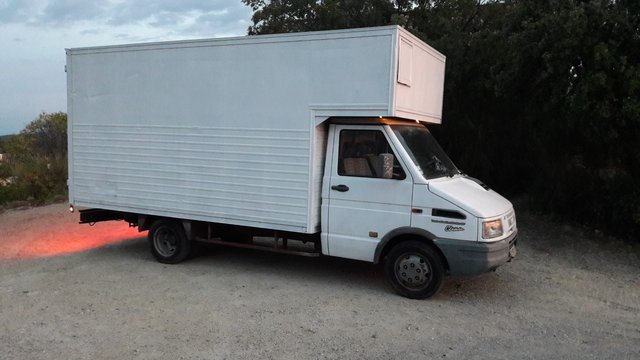

Après avoir fais ma présentation, je viens ici vous présenter mon premier camion ! Un ivéco 35 10 caisse de 96 que j'ai eu à 77 000 Km ! Il est passé au CT mais a quelques points qui faut que je corrige, mais je suis confiant, je suis bien entouré !
J'étais pas partis pour si gros pour le premier mais bon... Je voulais de la place, pouvoir respirer à l'intérieur.J'avais pas prévu de le passer en vasp mais j'ai bien l'impression que ça va être obliger en 2018, il passera pas le prochain CT si il est aménagé d'après le mec du contrôle... Donc ça change un peu mes plans, à réfléchir !
Enfin voilà, j'ai pleins de jolies idées pour ce petit camion !

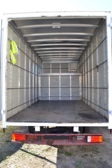

Et l'intérieur de la caisse
Et aujourd'hui après un bon nettoyage, il reste plus qu'à commencer à l'aménager !!

Messagepar narvalo413 » 01 AMvDim, 04 Fév 2018 11:55:37 +000055Dimanche 2009 041140
slt, c'est un phase 2 du coup ? 2.8L turbo ?
c'est du bon camion tu verras !
pas de rouille ?
narvalo413
Messages: 1233
Localisation: angers 49
Re: Bebert - Ivéco 35 10 Caisse
Messagepar Greenaurora » 01 PMvDim, 04 Fév 2018 12:35:09 +000035Dimanche 2009 041240
Yes exact !
Sur le CT, il est indiqué corrosion mais bon... Quand j'suis allé le voir, j'suis passé dessous, il n'y a rien d'alarmant, pour une bête de 20 ans c'est normal que ce soit pas nickel mais je le trouve propre pour son âge ! En tout cas pas de perforante c'est sur !
