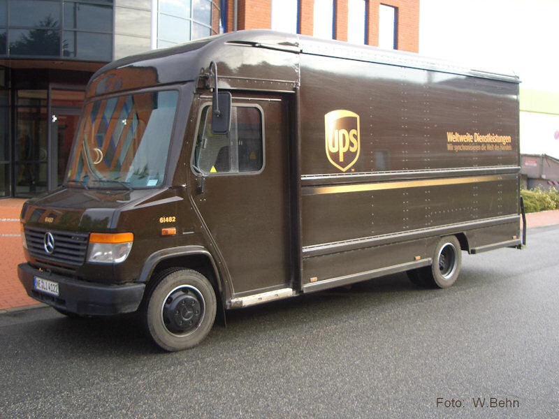

Je me décide enfin à faire un post sur l’aménagement de mon 1er camion ! Voila la bête :
https://postimg.cc/T5WsJsyc
C'est un VARIO 614 de 99 avec 260000 bornes au compteur. On l'a acheté cet été en teutonie pas loin de la frontière autrichienne. J'en suis super content, ca roule bien, comnsomme pas trop et surtout c'est exactement la caisse que je voulais !!! Tout en alu. Le gars avait pas mal taffé sur la cabine. (changement des passage de roues, ailes tout ca en neuf merco) qu'iI a repeint d’où la différence de couleur.
la cabine et le bouzin (OM 904 LA 140 poneys)
l'interieur nu :
le passage caisse cabine et la porte latérale qui vont bien

Messagepar chatertone » 01 AMvVen, 01 Déc 2017 08:24:25 +000024Vendredi 2009 040840
Nom de D*eu ! Ils me font baver ces camions d'Ups !! Surtout quand tu vois le chauffeur rouler la porte conducteur ouverte.
Vous avez choisis un beau camion avec un volume tout à fait intéressant.
Bon courage pour l'aménagement !

Messagepar romse » 01 AMvVen, 01 Déc 2017 09:58:44 +000058Vendredi 2009 040940
joli bestiau

Messagepar Guillaume38 » 01 PMvVen, 01 Déc 2017 19:53:53 +000053Vendredi 2009 040740
rsgqkweekkk a écrit:ton UPS qu'a pas sa portiere de vendeur de glace!
Mais si je vois la porte pour vendre les glaces ou je rêve ?
Et pourquoi il y a un gros trait blanc sur le côté ?
La tronche du moteur dans la cabine :o :shock: J'avais jamais vu.
Vraiment super beau et bravo pour le début de l'aménagement !
