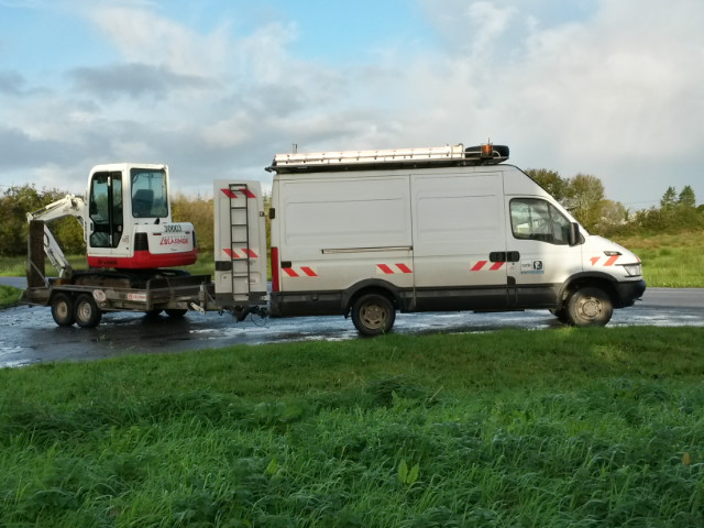

Partit le chercher a coté de Lille, c'est un 35S11 L2 H2 de 2000 qui appartenait à un ébéniste (à son compte, pas une grosse boite), il a 200 000, le pont arrière neuf (Surement un précèdent qui a oublié de changer l'huile), 4 pneus quasi neuf, l'embrayage changé a 155 000 en même temps que la courroie et pleins d'autre petite facture (freins, support bloc moteur) mais rien d'anormal excepter ce pont à 3000 euros !
Le mec était plutôt minutieux la porte était graissé, l'huile super clair, tout le châssis a été passé au frameto, le CP est posé niquel (c'est son métier en même temps).
400 Km pour le redescendre qui ce sont plutôt bien passé ! Le camion n'avait pas roulé depuis 6 mois (l'ancien propriétaire voulait être sur de son nouvel emploi avant de le vendre) Il y a peut être quelque chose en particulier a faire pour décrasser un peut tout ça ?
La galerie bleu c'était le petit plus ! :)
Niveau rouille il est attaqué à l'arrière du camion juste sous la porte, mais c'est vraiment tout.
Le Premier objectif ça sera s'occuper de cette galerie qui rouille pas mal, j'ai peur que ça attaque le toit ! Et de ce petit trou derrière.
Au niveau de la place on a 3,53 de long par 1,80 de large sur 1,90 pour les plans j'ai compté 3,50 par 1,70 sur 1,85.

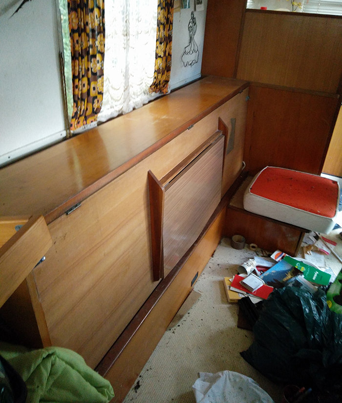

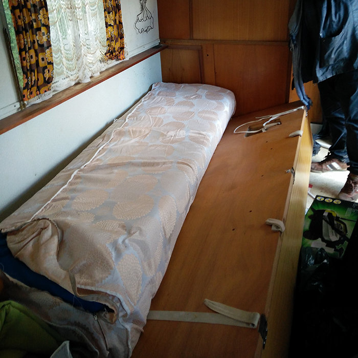

Alors pour un lit escamotable nous avons récupéré sur une caravane un lit qui se range sur un mur et qui se deplis :
Nous trouvions le systeme pas mal et au début nous voulions le mettre au fond du camion (sur 1,70 donc) mais ça nous faisait condamner les portes arrières et perdre tout coffre accessible par l'extérieur !
