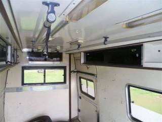

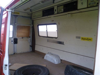

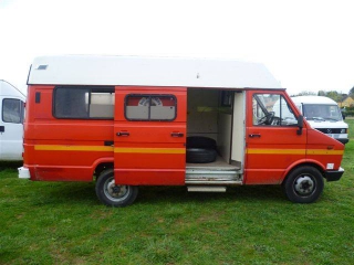

Voila donc la bête a l'achat:

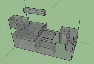

Le plan du futur aménagement:

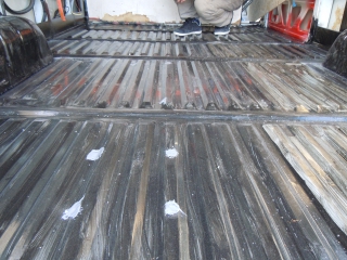

Ponçage du chassis intérieur, destructeur de rouille, ponçage encore, frameto, mastic metal et pose d'une peinture carrosserie:

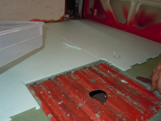

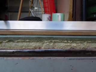

Pose de l'isolation, laine de bois + couches d'iso parquet + mousse polyuréthane dans les coins :

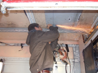

Découpe d'un trou dans la carrosserie pour installer une douche avec une trappe dans le parquet:

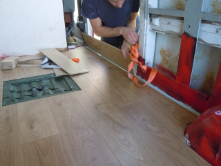

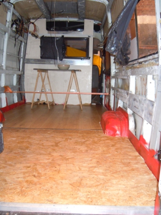

Pose du parquet (cuisine " salon") et OSB (pour le garage sous le lit ) :

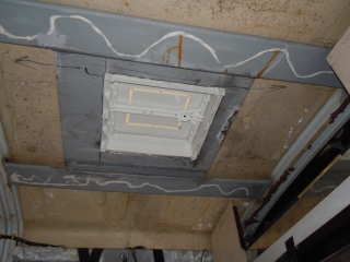

Pose du lanterneau :

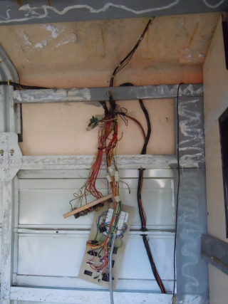

Par contre, je fais appel a vos connaissances, on se retrouve a la phase elec et notre problème c'est qu'il y a déjà une installation elec ( ambulance ) dont on ne veut pas ( pleins de fils partout et inutiles en plus) , auriez vous des conseils ou bien l'un d'entre vous serait'il par hasard aux alentours de Lille pour des conseils en direct ( avec apéro en échange ! ) ??
Voici une photo de ce qui en est du compteur elec Ambulance :

Pour l'installe électrique, faut tout arracher, teste avant chaque fil avec un testeur pour vérifier qu'il y ait pas de 12v qui traine ( entre la masse et chaque fil dont su sait pas ou il abouttis à l'autre bout).
De toute façon , c'est inexploitable pour toi , sauf à garder que les cables passés de point à point quand ils t'interessent ( genre capot moteur -> cellule de vie)
