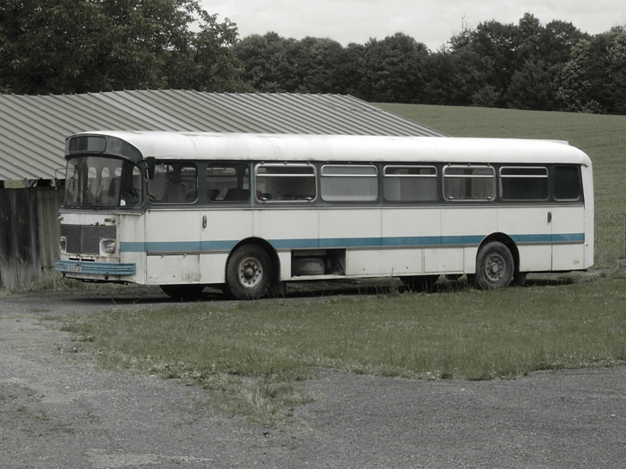

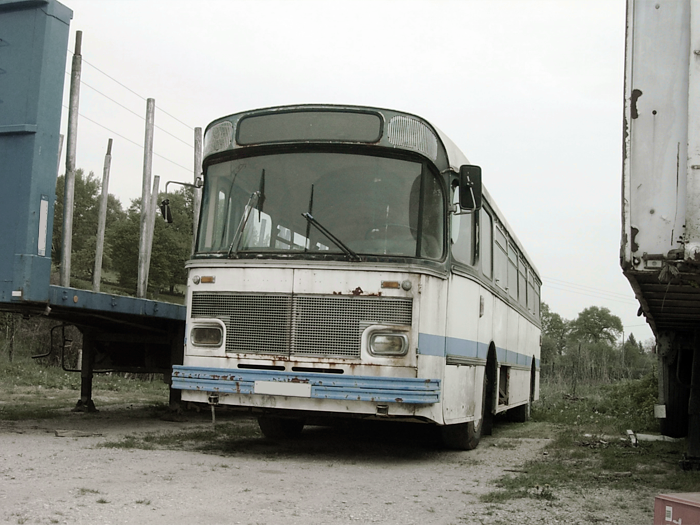

Le voici tel que je l'ai trouvé en mars dernier :
Ça fait une vingtaine d'années qu'il dort à l'abri, une petite matinée aura suffit à le remettre en route.
En avril après 2 kilomètres tout pile :

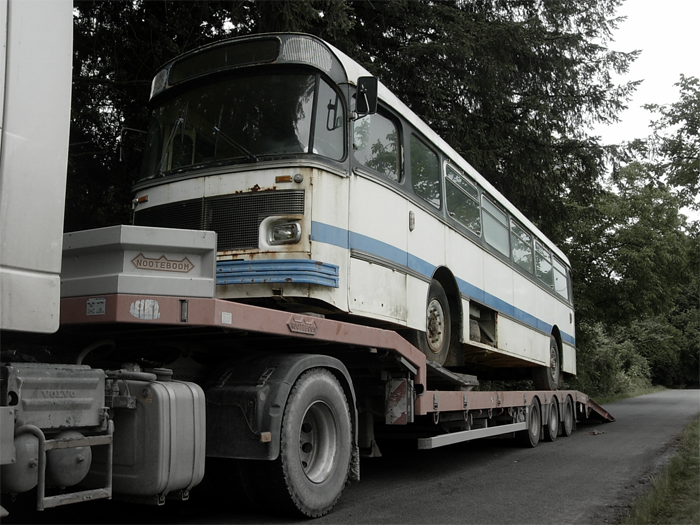

Et en juin, le débarquement :
(j'faisais pas le malin pour la descente, surtout qu'en reculant, la rampe sous la roue av gauche a ripé... mais juste assez pour ne pas causer de dégât)

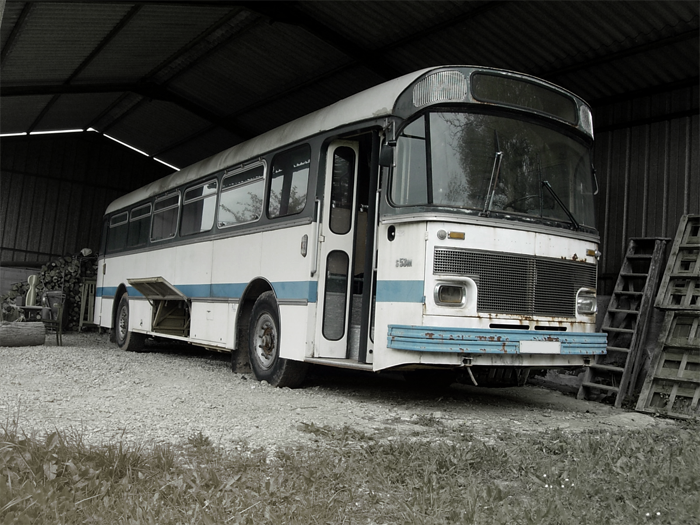

Et hop, en attendant de faire de la place dans le hangar du fond le voici rangé :

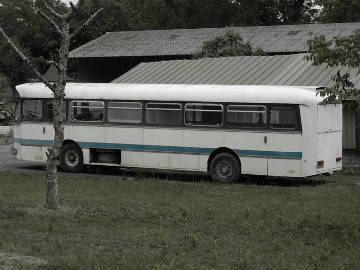

Ici on aperçoit l'arrière qui avait été modifié dans l'objectif d'y caler une wago :
L'intérieur est presque vide, il reste 9 places et 2-3 cloisons, j'ai pas fait de photos.
