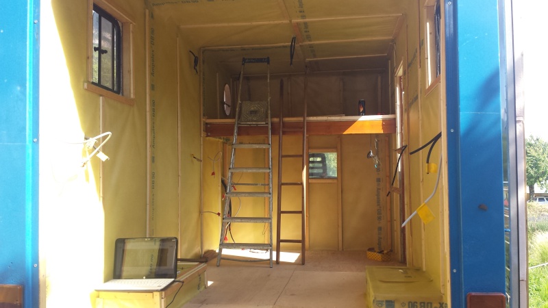

Messagepar tulaviok » 01 PMvDim, 29 Juin 2014 17:43:57 +000043Dimanche 2009 040540
quelques nouvelles, on a commencé l amenagement.
une tite photo qui date du mois de mai,
double couche de styrodur 3cm, lame d air, pare vapeur, re lame d air, et panneau de bois 10mm pour la structure.
j ai pas de photo recente, mais ca a deja pas mal changé...
on a deja fait quelques sorties, et on se rend vite compte de ce qui va, et de ce qui va pas.... :mrgreen:
cette semaine, ca devrait bouger un peu dedans... :)
