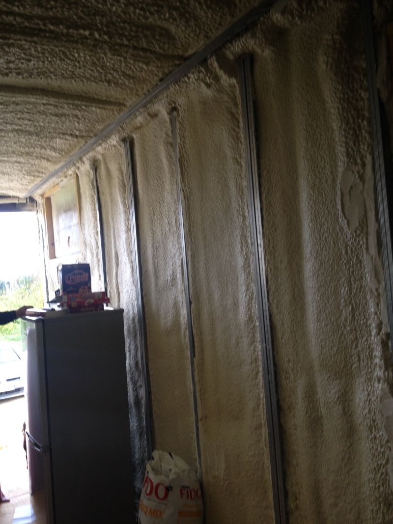

Voici quelques photos d'une isolation avec de la mousse polyuréthane projetée.
http://www.servimg.com/image_preview.ph ... u=12209085
Le top du top isolant... R=2.2

Messagepar loiseleur » 01 PMvLun, 02 Déc 2013 18:14:28 +000014Lundi 2009 040640
Classe le volvo.
Tiens un autre exemple de mousse pu projetée : http://joseb10m.skyrock.com/4.html
T'as déjà fait faire des devis ?
Le top du top c'est une caisse frigo. 8-)

Messagepar dro-id » 01 PMvLun, 02 Déc 2013 18:36:31 +000036Lundi 2009 040640
Hello. Ah un bon gros volvo! Il est beau et propre putain.
Ca coute combien de faire l'isolation comme ca? je connaissais pas ce system.

Messagepar D-tek Obk Dfk » 01 PMvLun, 02 Déc 2013 19:23:09 +000023Lundi 2009 040740
Salut Loiseleur et Dro-it
Merci pour tes photos.
Je les ai vu justement cette aprem, c'est vrais que le mieux et moins chiant c'est une caisse frigorifique.
Mais on a pas trouver de porteur caisse frigo de 11m a prix raisonnable.
Et vu que le volvo c'etait une pure occaz, on a sauté dessus.
Alors, pour le devis, 90m2 en 5cm environ 2000e , avec protection, ponçage et nettoyage compris, ainsi que les frais de déplacement (gratuit)
En panneaux de TMS,MF Pour 90m2 en 48mm ca revient a 1600euros, ou 1100euros en 30mm.
Perso je préfère mettre plus cher et avoir du 5cm projetée et fait par un pro.
Au moins zéro perte dans les angles,les jointures et les recoins difficile., et zero pont thermique.
Je rajouterais du liège dans la chambre et Wc. pour plus de "tranquillité" ;)

Bin ta jamais une bombe de mousse polyuréthane? ce qu'on met autour des fenêtres pour isoler..
C'est le même produit mais adapter pour les gros volume, projeter avec un compresseur a chaud.
Non ya pas de particule, une fois aggloméré ca bouge plus du tout, ca durci et ca prend la forme que tu veux.
Tu peux le poncer , et même faire des sculptures...
Y'a différent type de mousse, plus ou moins dur, et aéré... Selon l'endroit ou il est posé.
C'est pas si cher que ca car au final si tu compte le styro + le multicouche t'en a au moins pour 1500e voir 1600e pour un gros volume comme le mien. 90m2 . De plus tu te salis pas les mains, et tu t'y retrouve quand tu dois chauffer, car ça tiens la chaleur, ou la fraîcheur au mieux.

Messagepar delta9xxx » 01 AMvMar, 03 Déc 2013 09:13:55 +000013Mardi 2009 040940
Intéressant pour la mousse PU projeté, hésite pas a nous faire des photos lors de la pose et un retour.
Par contre du coup tu laisse les montants de la caisse apparaitre comme ça? :
Parce-que là ça en fait des beaux de pont thermiques justement.
delta9xxx
Messages: 3227
Localisation: 19
Re: "Vagabond" Volvo Fl615
Messagepar D-tek Obk Dfk » 01 AMvMar, 03 Déc 2013 10:00:02 +000000Mardi 2009 041040
Pour les montants, si tu fixe un chevron dessus, que tu visse ou colle sur le rail. et que tu visse ton revêtement dans le bois, y'a plus de pont thermique...
L'important c'est de pas visser le revêtement sur le montants, pour pas que le pont thermique se fasse par les vis.
Et que le metal ne touche pas les parois.
Pas de soucis, je ferais suivre tout ça.
Normalement on attaque en janvier.Apres le fêtes.
Je sais que tout les gens qui on fait cette technique ne sont vraiment pas déçus.
