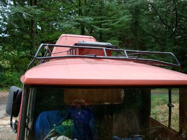

Ici vue de face, vous vous en doutez forcement, on peut voir la première rehausse centrale de 1.50m sur 48cm recouvert de plexi bien vieux, la galerie et la Rehausse Chambre.
La fameuse rehausse centrale où l'ancien proprio y avait mis sont panneau solaire.

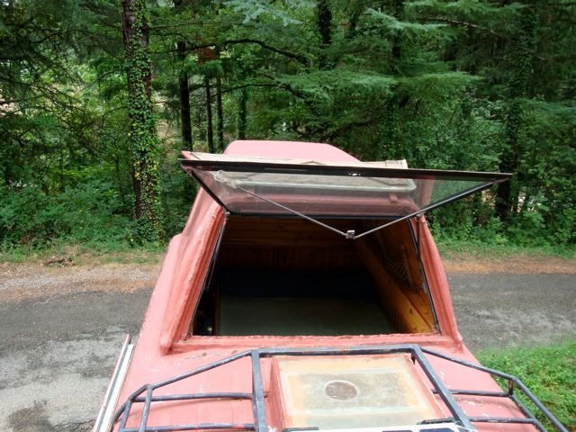

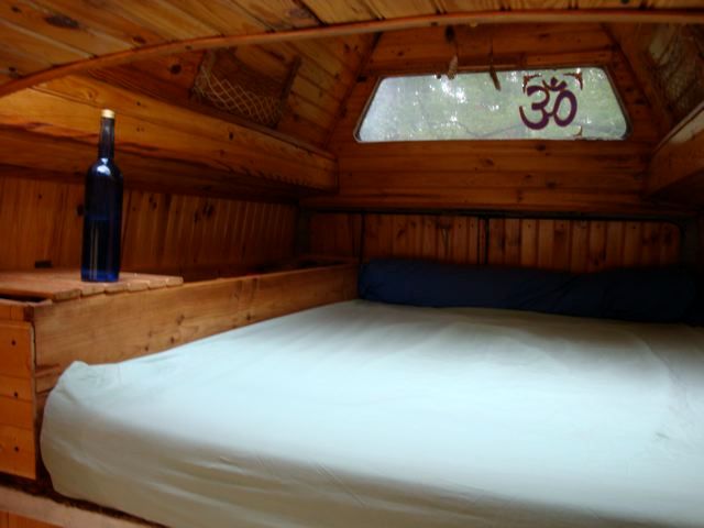

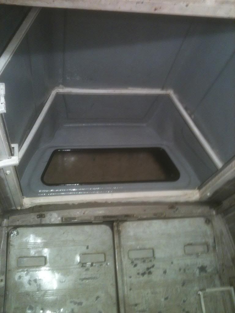

La Rehausse Chambre qui d'ailleur a été monté au Maroc qui est ni plus ni moins qu'un GROS AIRTOP de 4X4, il me semble
AVEC LAMBRIS
SANS LAMBRIS

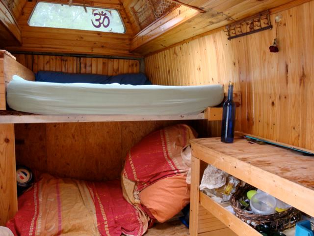

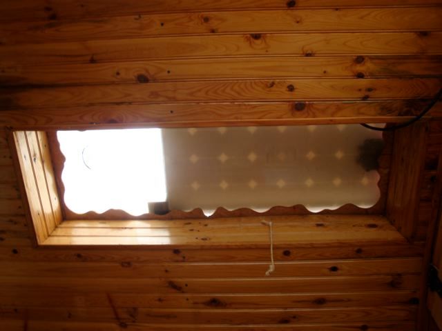

La fenêtre de la chambre qui donne vers l'avant du cam
Une petite vue d'ensemble ( modification totale prèvus )

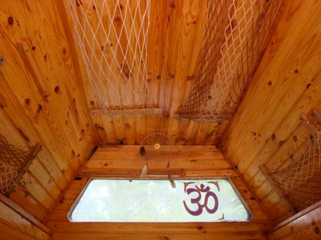

Le plafon de la chambre (sa rend pas mal le lambris quand même!!!)

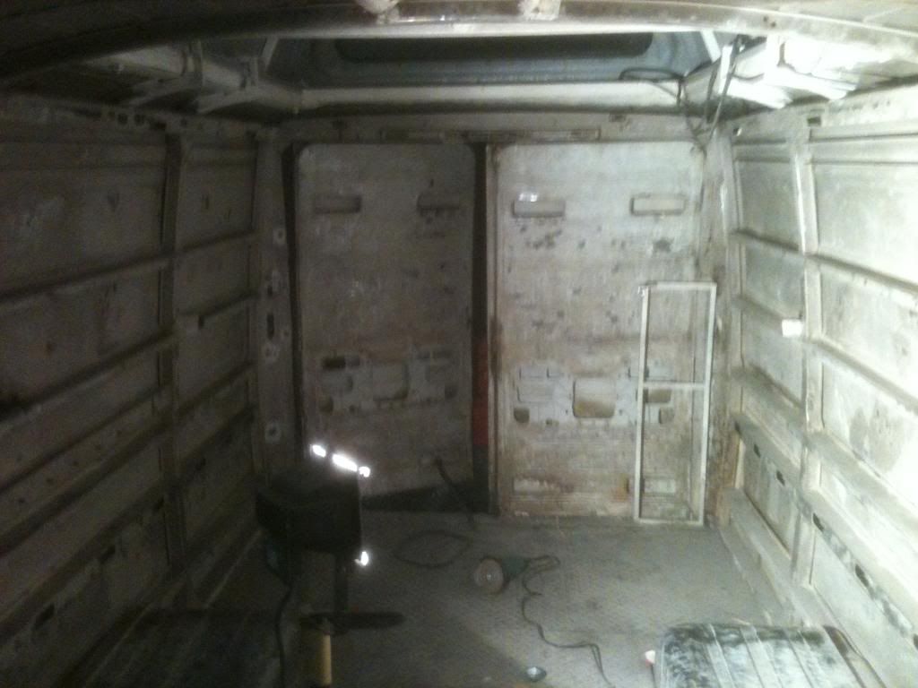

Coté carrosserie, l'extérieure a quelques marque mais rien de bien méchant, si non je me suis donc attaquer au démontage de ce beau lambris pour voir un peux ce qui ce cache là dessous.

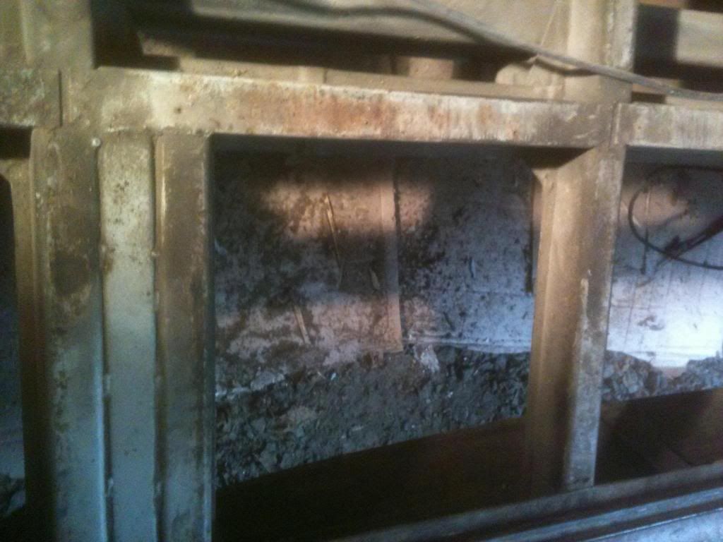

Et là :shock: j'ai bien fait, niveau isolation rien que des morceaux de polystyrène mis en mosaïque limite, bref pas le top quoi!
Et par la même occasion je me suis rendu compte de la perte de volume du aux tasseaux mal posé à pas mal d'endroit.

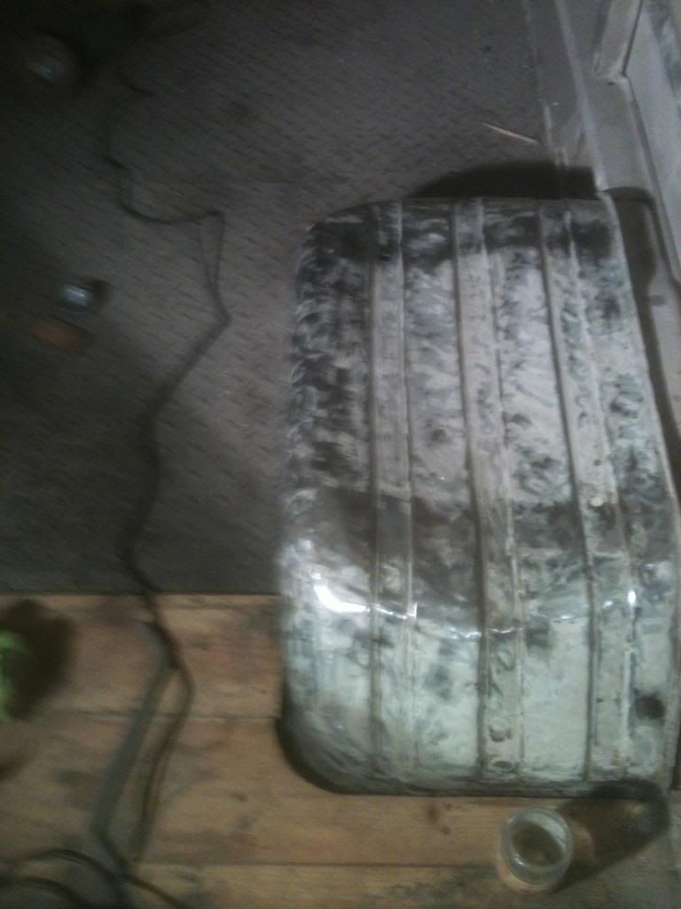

Désoler pas de photos de tout sa, mais bon ce qui nous amen à la tôle et la surprise :o , presque rien juste à 2 ou 3 endroits.

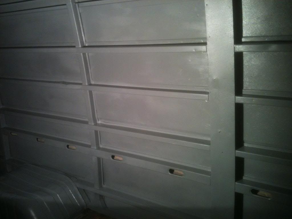

Donc décapage, nettoyage, Rustol INCOLOR je précise!! et peinture anti-condensation.
Désoler pour la qualité mais je bosse dessus le soir donc c'est pas le top! ;)
Avec la peinture
Il me reste encore les portes arrières et le coté porte latérale que je vais d'ailleur allez faire de ce pas :D

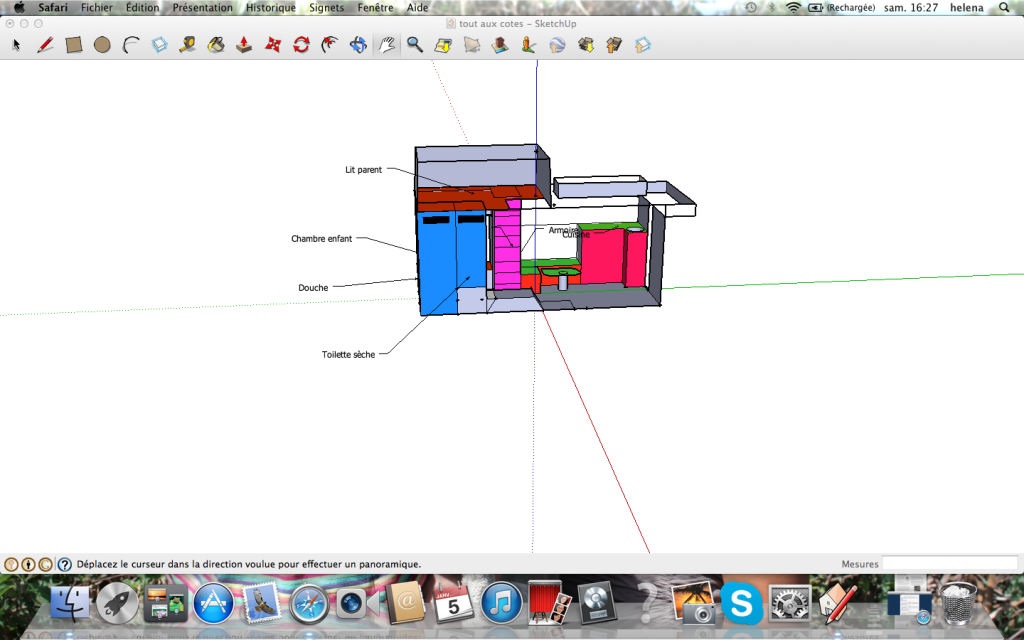

Si non dernière chose voici grosso modo le projet.
Bon il y a encore pas mal de chose a voir mais cette idée reviens souvent.
Donc la chambre en haut dans la longueur pour le coup totalement dans la rehausse au niveau toit origine, accès par échelle sur l'armoire et une trappe ce qui nous donnerait un lit de 140 par 180 et la possibilité d'y caler des rangements, hauteur 65cm.
Juste en dessous la chambre de ma fille où il y aura l'accés douche et toilette, qui faudra que je puisse bien fermer a cléf pour ne pas que la malice nous fasse des blagues!!!!
Là pour l'instant comme je disait il me reste une partie à peindre que je vais faire de suite et le planché à finir d'enlever pour bien voir monsieur Chassis!!

Je pense remettre du lambris je trouve sa plus chaleureux que le CP peint et sa coûte moins chère!!! ;) donc 2 avantages!!
Si non j'ai fini la peinture anti condensation plafond mur porte arriere. J'ai retirer le plancher bois me reste plusqu'à retirer la plaque tôle sur l'autre moitié mais là elle est souder!! Simpa :D
J'ai récupérer 2 cuve de 90 litres pour 40€ et cette semaine un chauffage gaz truma avec un rouleau 15m2 de multicouche (20 couches).
Donc au programme examens du châssis, décapage, rustolage et blaxtonnage!!! Faut que je me trouve du polystyrène expansé. (20mm, 30,40 et en100) Telle sera ma mission dans les jours prochains!!

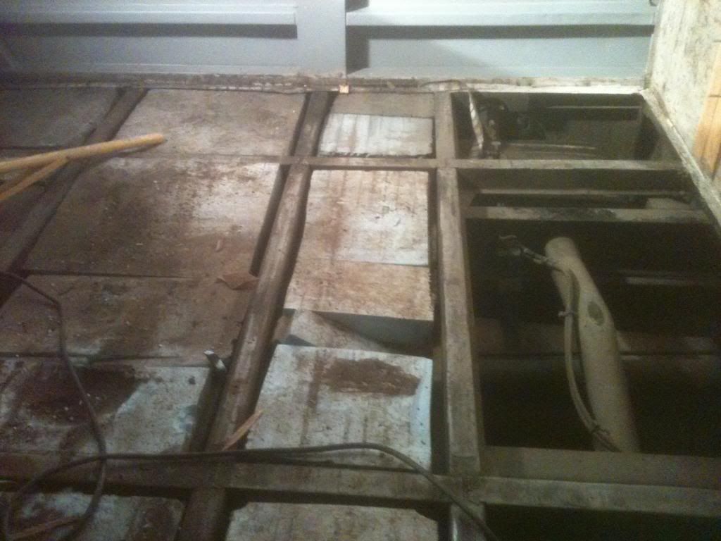

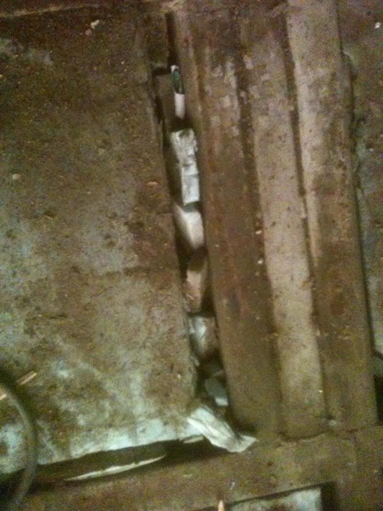

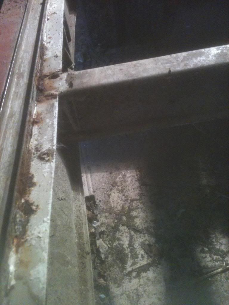

Si non aujourd'hui pendant que tout le monde faisait la sieste ben jme suis fait décaper le châssis mais juste le dessus, le reste à bien été blaxtoner contrairement au dessus qui lui, avait le plancher directe poser dessus donc frotement donc usure donc rouille mais très léger!!
Juste pour vous montrer l'idée sur les rafistolages qui ont été fait au par avant
Autant dire que sa n'isole rien tant que ce n'est pas étanche!!!

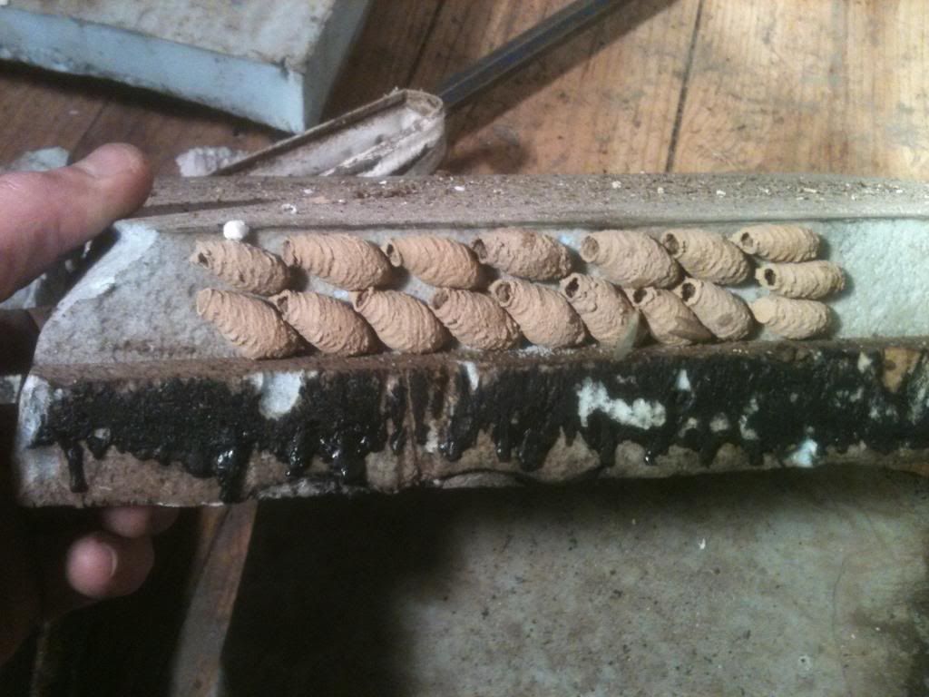

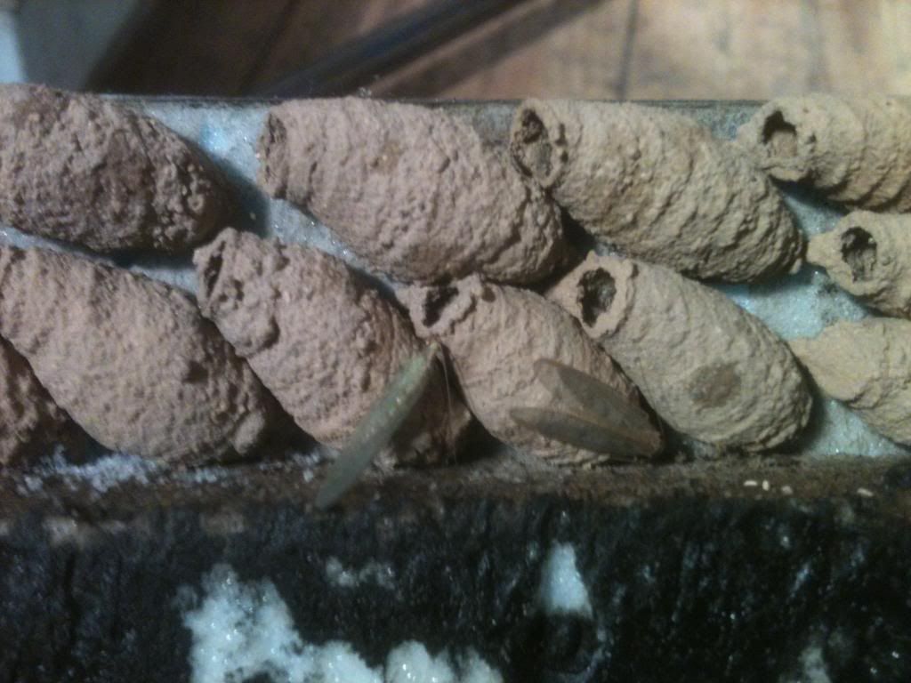

Une drôle de découverte des squateurs
Si vous connaissez jsuis curieux de connaitre leur noms et leur habitudes!!!
Si non juste à cet endroit sur le bord il y avait un genre de bande tissu coller au top coat, pensez vous que devrait en remettre une ou ces n'est pas forcement utile? En gros sa sert à quoi?? humidité+???
Parce que en tout cas c'est là qu'il y avait le plus de rouille!!
Petite précision j'ai automatiquement après le décapage nettoyer et rustoler!!!! :D

Messagepar yffic60 » 01 PMvDim, 06 Jan 2013 22:31:47 +000031Dimanche 2009 041040
Bonsoir et bonne année
Mon fourgon est un L407D de 1980 , donc même construction que ton 508 .
Entre le contreplaquè de 12mm qui constitue le plancher et les profils omèga il y a une bande de toile goudronnée.
Je pense que c'est d'origine puisque le plancher n'a pas été changé dans les 3/4 de la partie fourgon.
Comment as tu fait ton décapage ? tes omègas son super propres !
Un endroit à bien inspecter , puisque tu as dèmontè ton plancher , c'est au pied des paroies verticales extérieures ,
à la soudure par points avec le profil qui est soudè en bout des omègas , c'est un vrai nid à merde aussi bien en dessous que au dessus = à l'intèrieur du fourgon.
Bon courage pour tes travaux.

pour info, les nids sur la photo me font penser a ça :
http://dico-sciences-animales.cirad.fr/ ... s+maconnes
mais pas trop les insectes volants qu il y a a coté.

Salut, sympa votre camion!
Pour les petits cocons, je pense que se sont des guêpes!
Celles qui ont un long abdomen.
J'habite en aquitaine, et l'été, y en a plein!
Là, elles ont l'air vide, car ouverte.
L'été, si tu casse ce cocon, y a plein d'araignées de toutes sortes.
Lesguêpes les remplissent d'araignées qui sont paralisé,
pour nourrir les larves!
Sinon, elles sont pas agréssives,
mais ont m'a dit que leur piqures été plus douloureuse que celle du frelon!

Messagepar rhum13 » 01 AMvLun, 07 Jan 2013 10:35:30 +000035Lundi 2009 041040
hI
BONNE ANNNEEEEEEE
EN EFFET COCON DE GUEPES BATISSEUESES ON EN A PLEIN DANS LE SUD
JAMAIS FAIT PIKER MAIS VU DEJA LE RESULTAT SUR UN POTE ET ai ai ai aI PAS LOIN DU FRELON
J EN AI EU AUSSI SUR MON CAM JUMPER FAUT LES VIRER ET BOUCHER LES TROUS CAR CES PETITES MAILIGNES REVIENNENT L ANNE SUIVANTES AU MEME ENDROIT
ELLES DOIVENT LAISSER DES ODEURS OU TRUCS COMME CA

Messagepar Grougz » 01 PMvLun, 07 Jan 2013 23:34:24 +000034Lundi 2009 041140
yffic60 a écrit:Bonsoir et bonne année
BONNE ANNEE
Hé ben le truc c'est que sur mes omégas (si j'ai bien compris tu parle des barres de fer où est fixer le plancher?? En occurrence la barre que l'on voit partir à droite !??) hé ben y avait pas cette bande mais par contre elle y été sur les cotés là, juste a gauche ( un genre cornière) Et sa à l'air de faire le tour des passage de roue!!
yffic60 a écrit:Je pense que c'est d'origine puisque le plancher n'a pas été changé dans les 3/4 de la partie fourgon.
Je suis sûr que ce n'été pas le plancher d'origine!
yffic60 a écrit:Comment as tu fait ton décapage ? tes omègas son super propres !
:lol: Alors là tu flatte le cam parceque pour tout te dire la photo à été prise avant décapage!!! ;)
Comme expliquer plus haut (le plancher directe poser dessus donc frottement doncusure donc rouille mais très léger)
Si non pour le décapage jme suis servi de d'une brosse métallique pour meuleuse
yffic60 a écrit:Un endroit à bien inspecter , puisque tu as dèmontè ton plancher , c'est au pied des paroies verticales extérieures ,
:shock: Heu tu peux me la refaire stp parceque si c'est important jveux bien savoir où quc'est!??
A moins que c'est la photo que j'ai mise plus haut! dans ce cas là on parle de la même chose :lol:
yffic60 a écrit:Bon courage pour tes travaux.
Je te remercie A +

aster47 a écrit:Salut, sympa votre camion!
Ok c cool merci bien!!!
Je l'ai ramener de Montpellier je pense pas quelles vont retrouver leurs nids :lol:

Attention question à 10 000
Comment isoler les montants horizontaux?? Je veux parler de ceux qui ont les trous en ovale et ceux où on peux y mettre la main par en dessous!!!
Et idem pour les portes arrière ??
J'ai bien penser à la mousse polyuréthane mais sa fait un peut éponge à flotte de la mousse!!!
Faut y foutre un truc hydrophobe! mais quoi?? haha
Bref jsuis en plein questionnement donc lâcher vous !!! :mrgreen:
A plus
