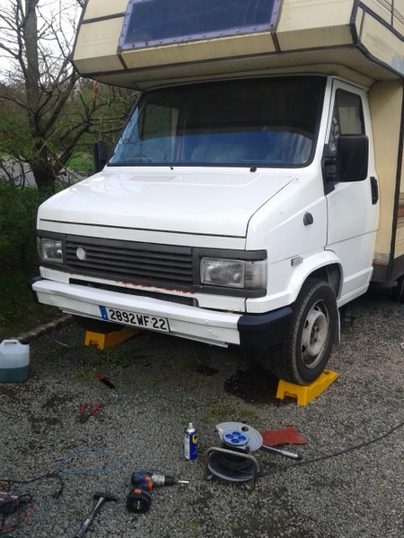

J'ai donc craqué ça:
C25 TD 1987 105 000Km caping car 6 place 4 couchage de marque Aristocrat (rien que ca ...)
Pas de CT
Embrayage mort de chez mort il monte a 130 compteur en legere descente mais ne tien pas le 110 sur le plat :p

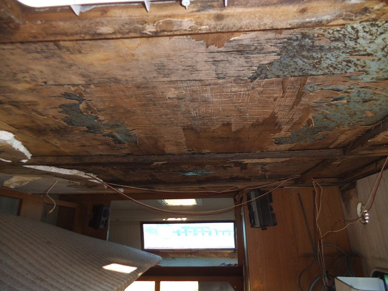

Quelques belles infiltrations genre on enleve le bois à la petite cuillere a certains endroits ...
En tout cas le moteur tourne super rond et même en tirant dessus a fond il ne fume pas un poil!

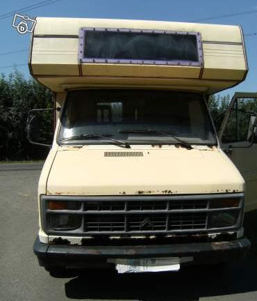

Et surtout ma meilleure copine : LA ROUILLE !
La traverse sous la calendre est morte elle n'existe plus.

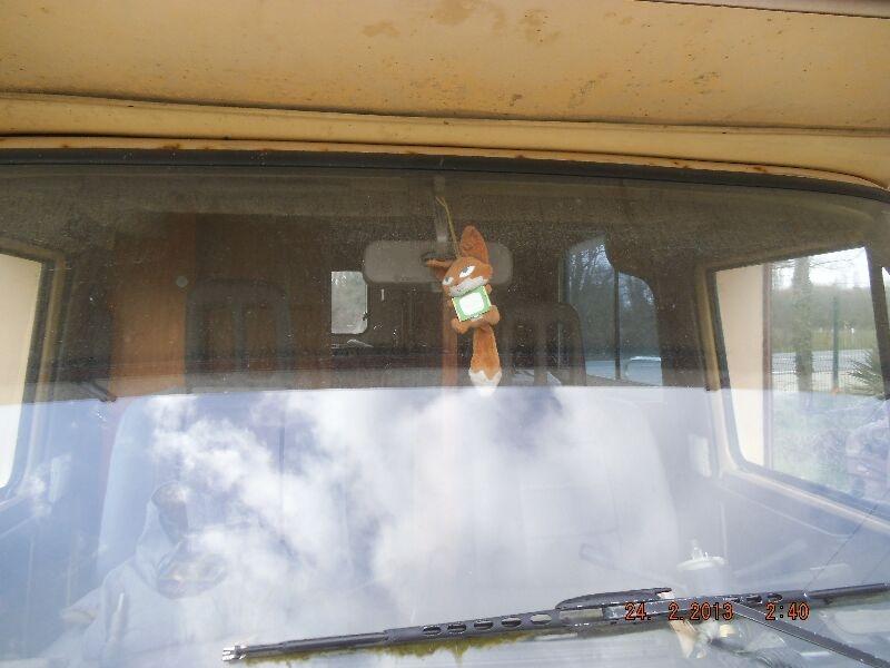

Le dessous du tour de pare brise est tellement bouffé que rien qu'avec le doigt on crée de nouveau trous :p

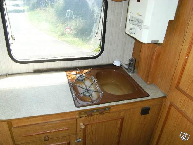

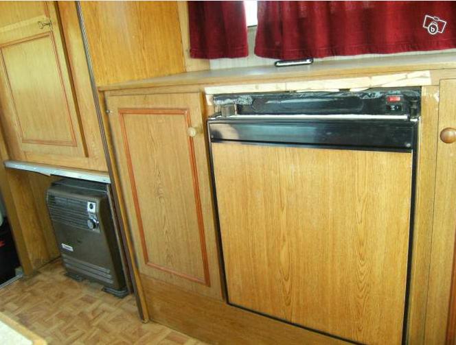

Il y a deja la douche, le frigo trimixte, le chauffe eau, et toute l'electricité fonctionne... même pas drole..
Heureusement a peu pres toutes les ouvertues ont des infiltrations!
Donc au programme on casse tout et on refait !

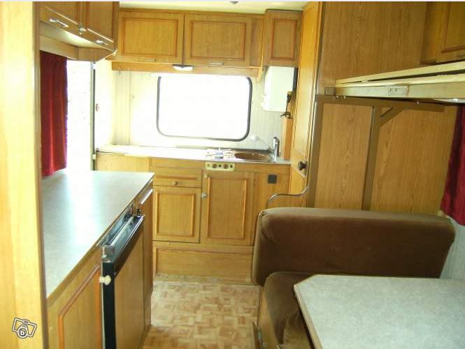

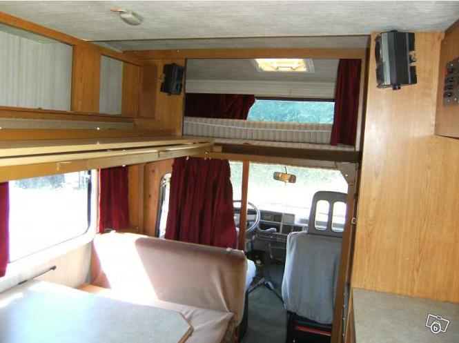

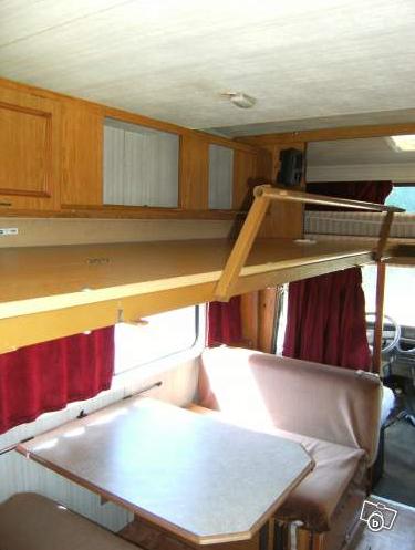

Kitch a fond je suis fan !
Le lit rajoutté par l'ancien proprio est naze du coup je vais vite le virer!
Je crois que c'est la partie la plus à vomir du CC.

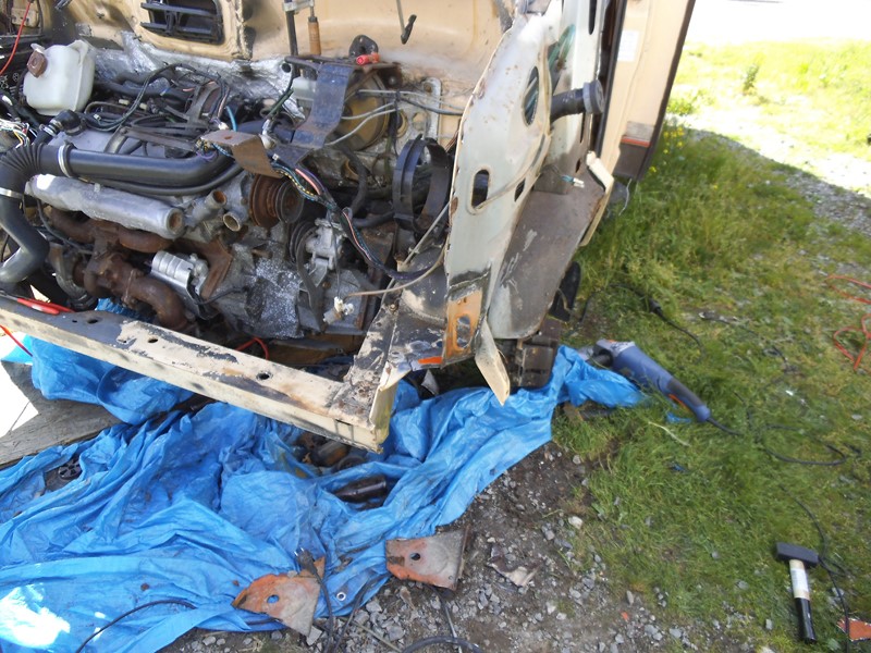

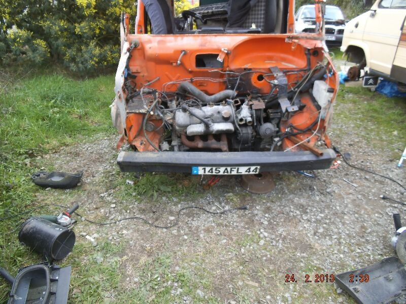

Donneur d'organe, acheté 200 € dans mon ancien bled avec un joint de culasse.
j'ai récupéré les portières, capot,calandre ailes.
Le reste a été vendu puis la caisse est partie a la ferraille.

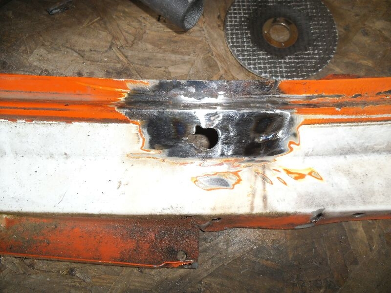

Petit coups de soudure la ou il y avait des trous.
Vous comprendrez que ce n'etait pas la peine d'essayer de réparer le CC..
La mascotte

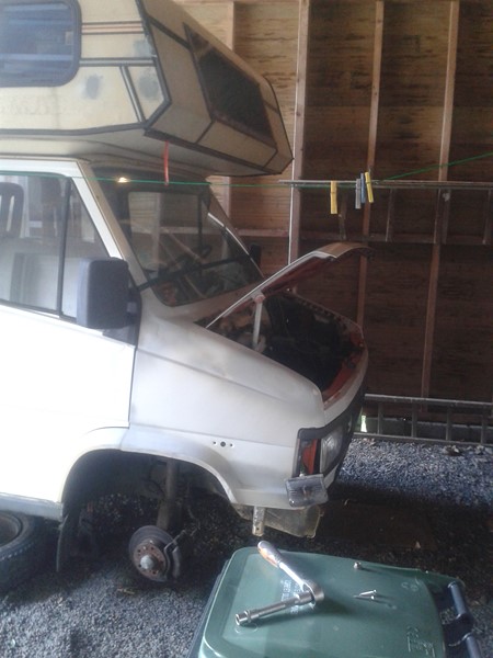

On casse tout + on bouche des trous avec les toles du donneur

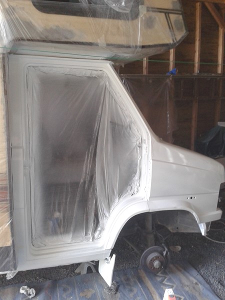

Présentation du nouveau tour de pare brise

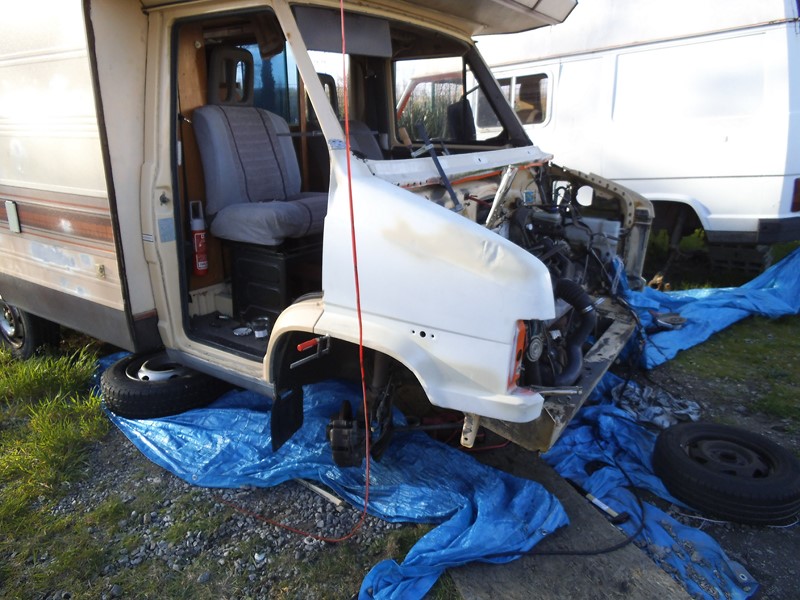

Montage en série 2 = changement des ailes aussi
Merci au beau père d'un pote pour le pret du local !
Aprêt + peinture (les portieres et le capot ont déja été peinte dans mon grenier.
Remontage !

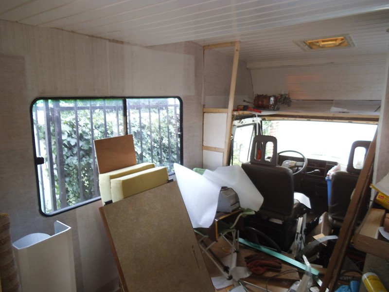

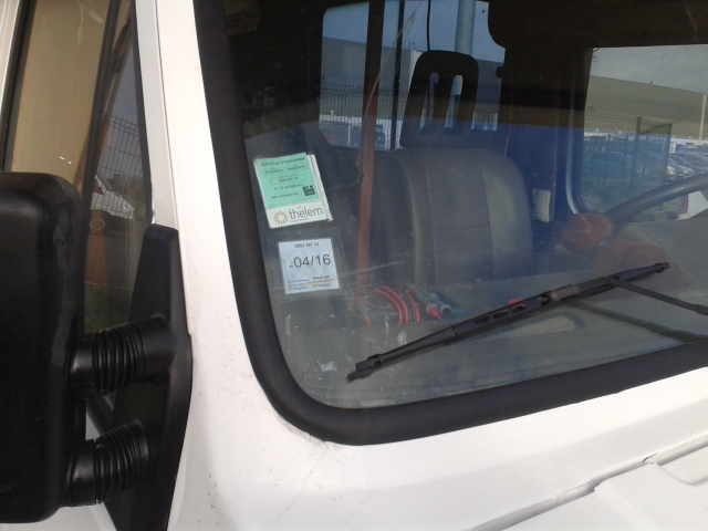

Et BIM controle technique ! Le dernier avait 6 ans ...

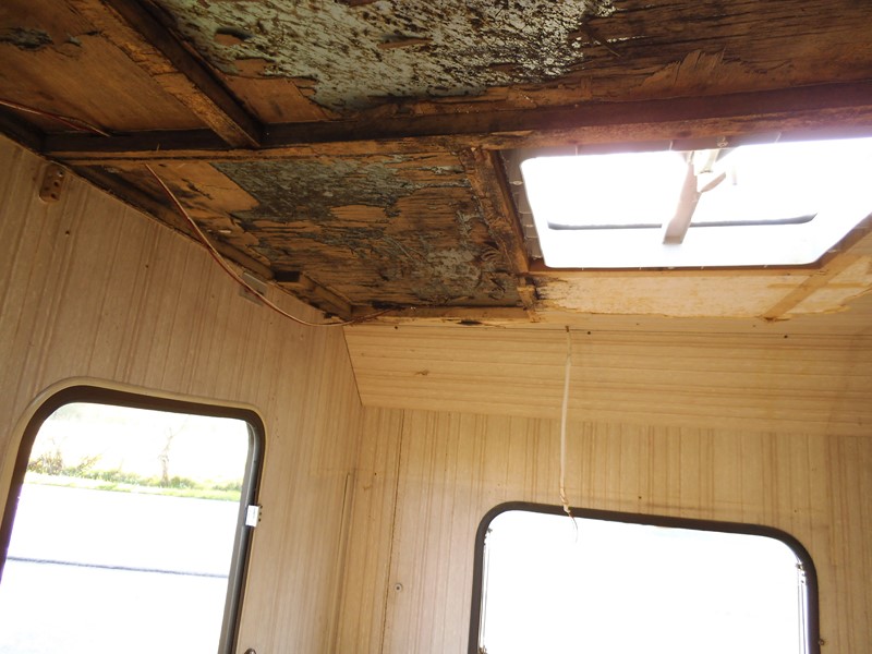

A l'intérieur j'ai tout pété... beaucoup plus infiltré que l'on pourrait penser...

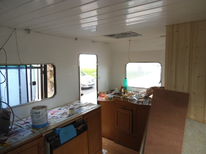

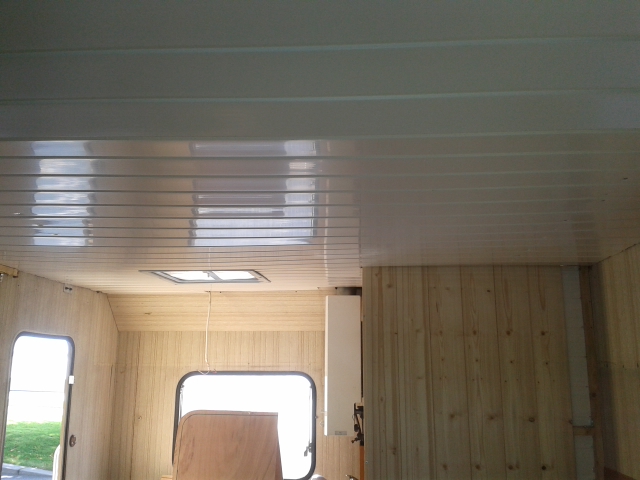

Peinture du toit avec de la peinture type dip etanche + changement des joints de corniére
Nouveau plafond en lambris PVC.

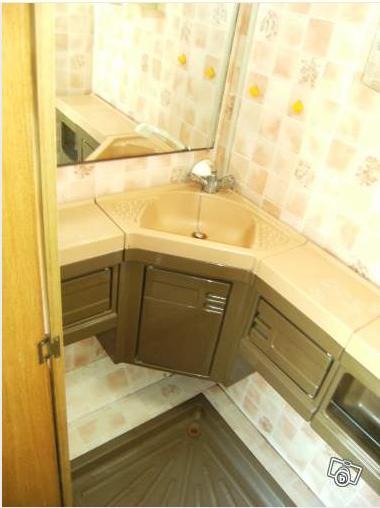

La SDB a été détruite aussi et refaite en lambris PVC.
To be continued.

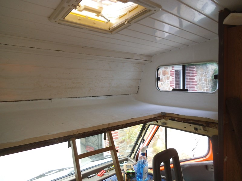

j'ai finit le sol en parquet clispé mais pas fait de photos.
La capucine est refaite aussi.
je suis a cours de matériaux ==> Brico gnagna me voilaaaaa!

La vache le tour de pare-brise c'est hallucinant ! :shock:
Sacré taf !!

haaaaa... le tour de pare brise des c25.... je suis pas pret d oublier les heures de taf pour refaire le mien... :D

Allez on continue. il est tout toiledeverré !
Puis deux couches de peintures !
un heure de pose pour que ca séche et on attaque les meubles :)
