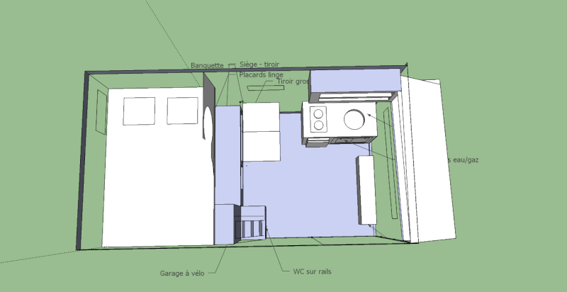

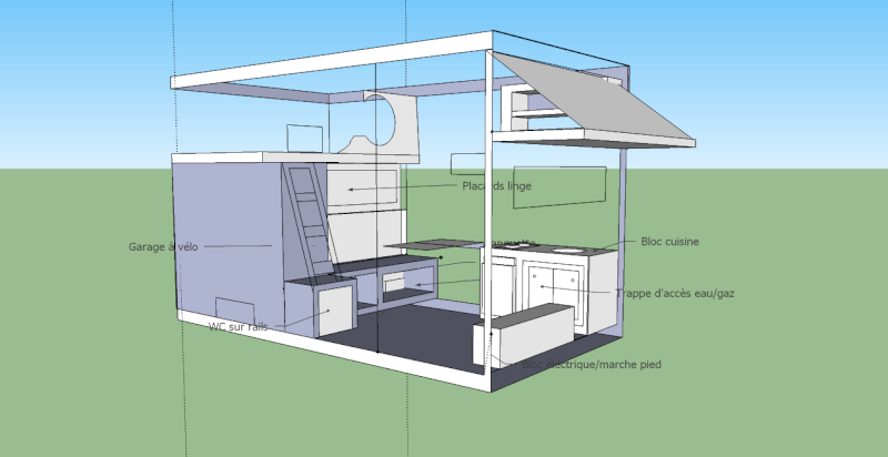

merci cheub

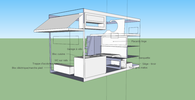

Voici les plans de l'aménagement que l'on compte faire
Bon pour l'instant on en est toujours à la phase de vidage/nettoyage mais on attaque l'iso ce week-end. Beaucoup d'entre vous utilise apparemment de la colle sikaflex pour les plaques de styro. Après avoir demandé plus d'infos à vendeur chez le roi des pinpins, il nous a dit qu'il fallait prendre de la colle sans solvant pour pas que le polystyrène soit rongé par la colle. Il semblerait que la sikaflex en contienne. Cela nous laisse perplexe étant donné le nombre important de personne qui semble en utiliser sans que cela ne pose de problème. Alors on se demande si il vaut mieux de la sika, de la néoprène sans solvant...ou pas de colle du tout ?!? (le toit est en fibre de verre et les parois latérales en inox)

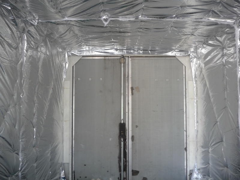

Messagepar calvins » 01 AMvMar, 26 Juin 2012 08:31:46 +000031Mardi 2009 040840

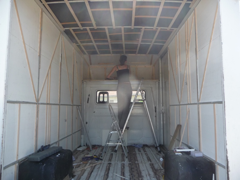

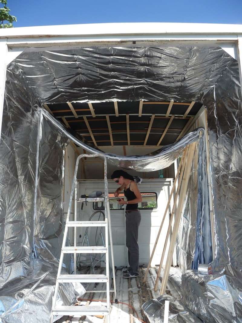

Ca avance tout doucement. Nous avions des doutes au début sur notre capacité à aménager le camion en un mois, maintenant nous savons que c'est pas jouable pour nous :mrgreen:
Nous en sommes donc toujours à la phase isolation. Entre temps il a fallu traiter de la rouille principalement au niveau des passage des roues qui était dissimulée derrière du mastic :? et sur les portes
Voilà quelques photos et on y retourne !! (vous verrez sur les photos quelques beug au niveau des tasseaux...en voulant faire des économies en en mettant moins et en oblique, on a du finalement par la suite refaire des découpes pour en rajouter. Mauvais calcul !)

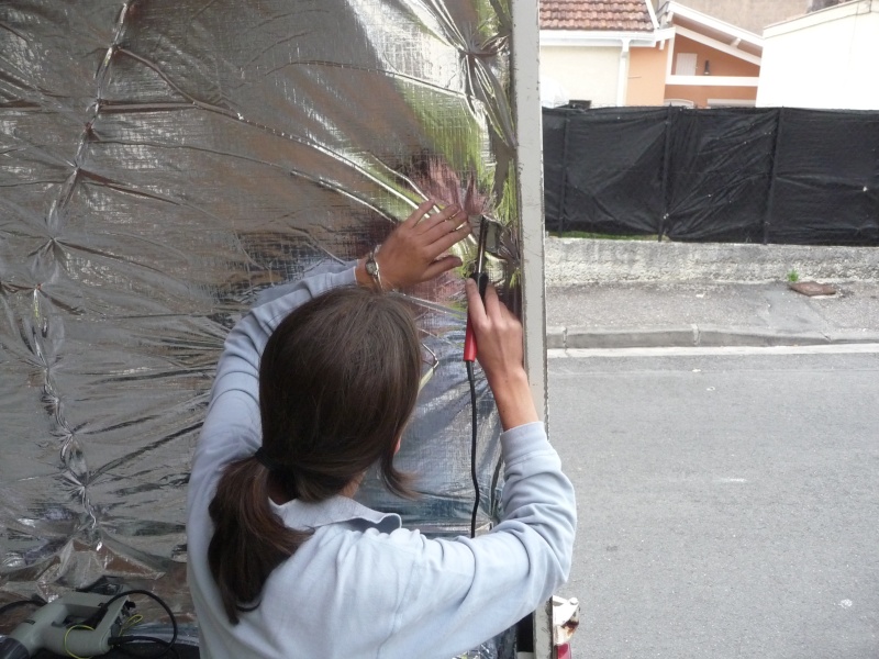

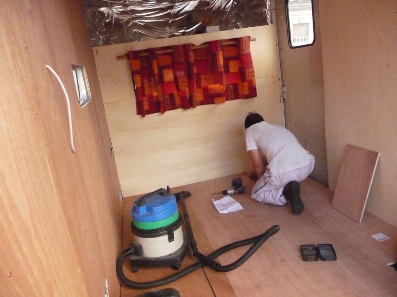

Messagepar calvins » 01 PMvVen, 13 Juil 2012 22:07:43 +000007Vendredi 2009 041040

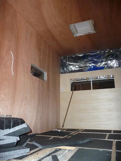

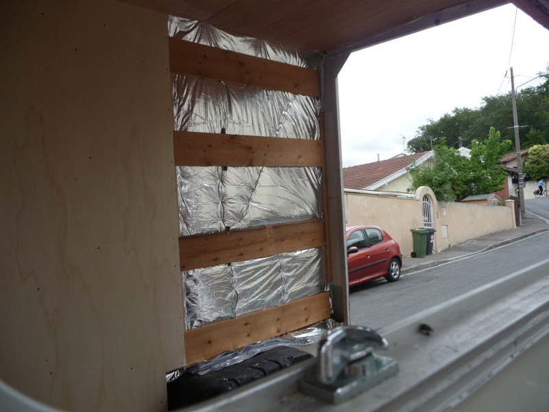

Quelques photos du doux avancement des travaux :oops:
Les ouvertures : une fenêtre coulissante, une baie à projection et une baie fixe + lanterneau
"coupe" du multi au fer à souder pour pouvoir visser dans les montants alu
Pose CP (version patchwork car nos estimations étaient trop courtes et il n'y avait plus le même en magasin)

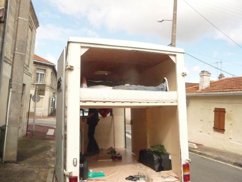

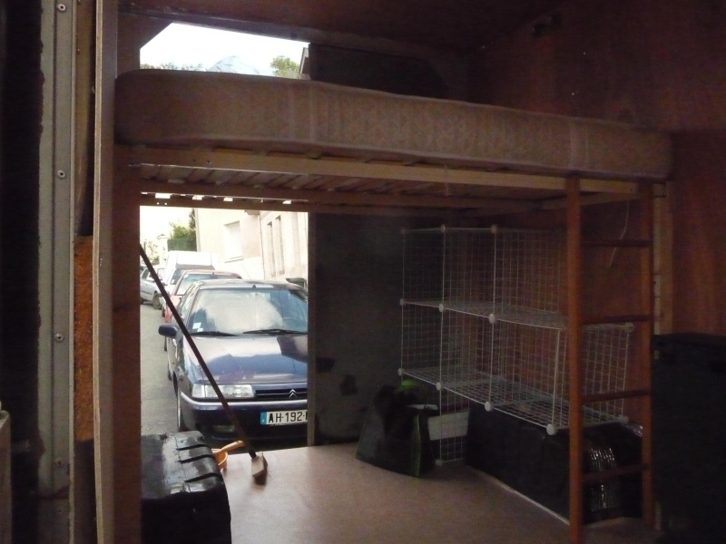

Les deux derniers jours ont été l'occasion de bien avancer, histoire d'avoir le minimum avant le départ, autrement dit demain :D
pose du lino, mise en place du lit, construction du meuble de cuisine (le frigo n'est pas sur la photo car il fait le plein de froid sur le 220), mise en place de la batterie auxiliaire et quelques autres bricoles. On commence à s'y sentir bien dans notre petite boite en bois :mrgreen:

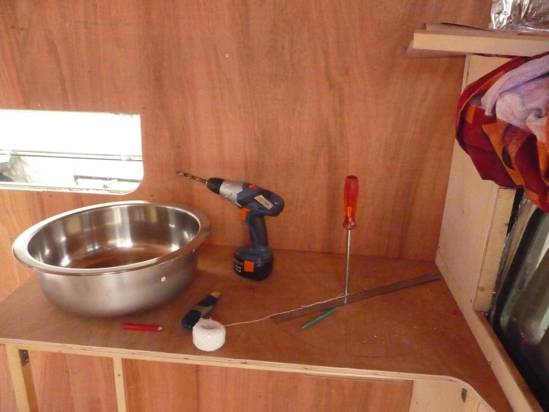

Messagepar calvins » 01 PMvJeu, 30 Aoû 2012 16:04:04 +000004Jeudi 2009 040440
Alors vu que l'on squatte un M...o à Narbonne voici des photos du Travers! (Nom du camion vu que la construction de niveau n'est pas notre truc tout est un peu de travers dedans :lol: )
Garage à vélo à droite et étagères sur 3 niveau à gauche Avec un accès depuis le coffre (pour les rangement divers) et un autre de l'intérieur (pour les vêtements)
On voit mieux de ce coté la banquette avec le coffre dessous (là ou se reposent Virgule et moi même)
Non ce n'est pas une chaise mais l'armature des toilettes sèches (avec l'espace pour le récipient en bas et la réserve de copeaux à l'endroit de la traditionnelle chasse d'eau)
