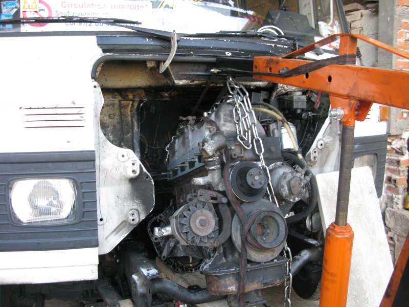

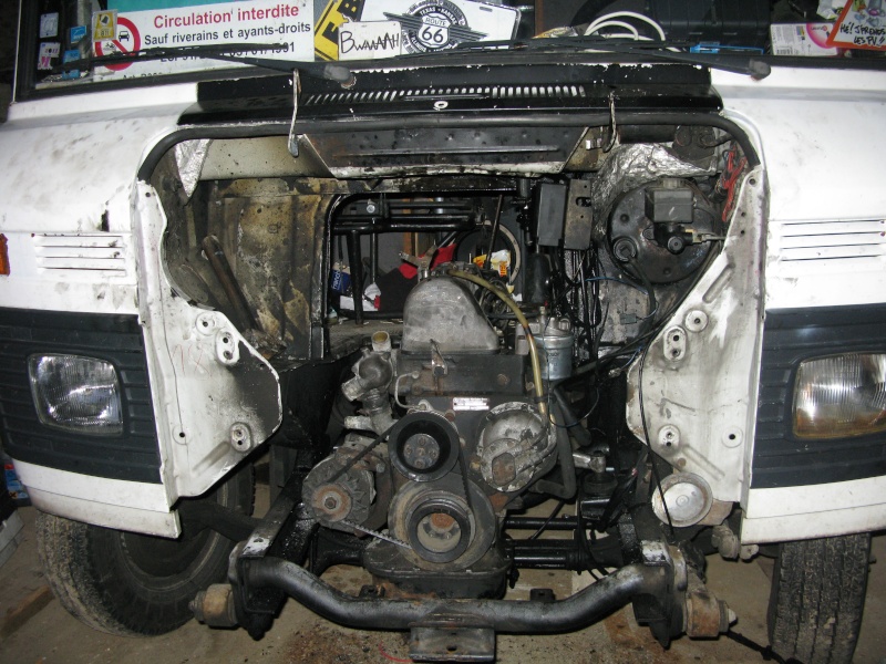

niveau mécanique en ce moment je suis entrain de monté un om617 dans le camion voila les avancements
samedi le moteur om616 a été enlevé un peut galère a faire sa tout seul mais sa la fais ^^
dimanche avec un pot on a viré les supports moteur (disqueuse et perceuse ) puis on a remis a neuf toute les durite sur le om617

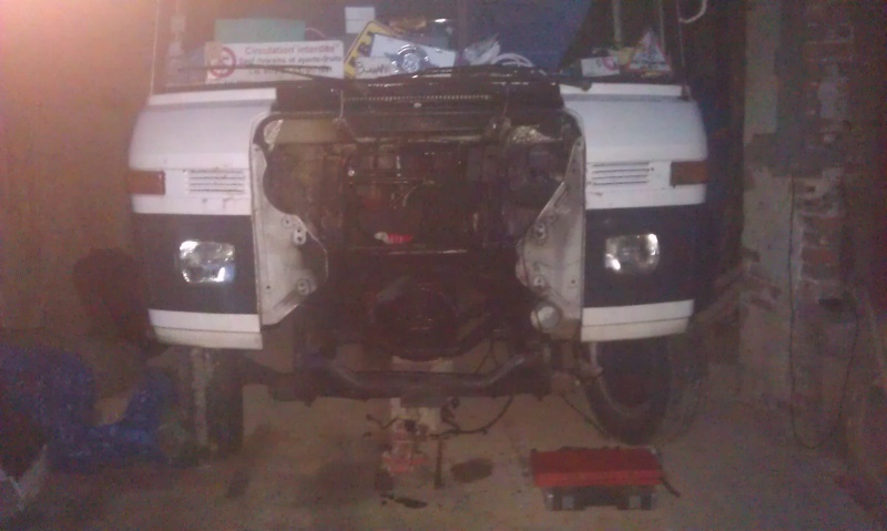

voila deux petite photo prise avec mon téléphone dsl pour la qualité j'avais oublié mon appareil photo.

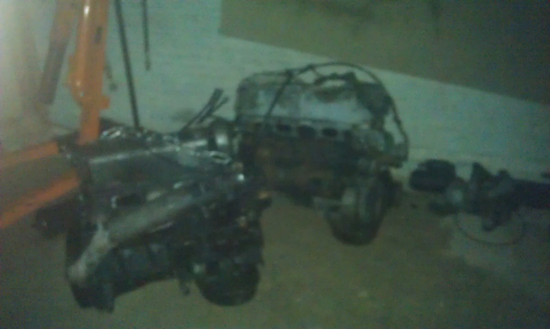

TT tout nue ^^
le om616 à gauche et le om617 a droite
ce week end on va refixé les supports moteur changer tout les filtre (huile gasoil) bougie neuve puis on va commencé de remettre le moteur dans TT

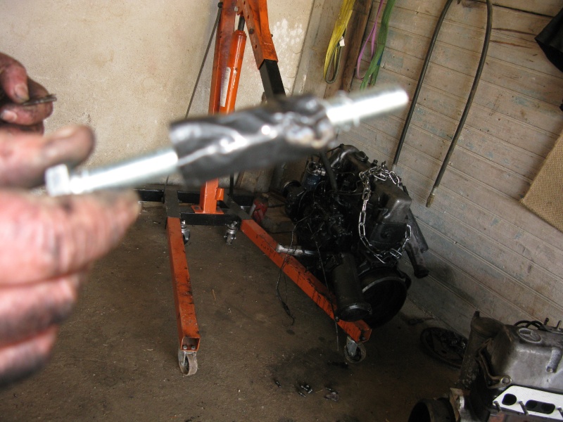

nous avons fixé les supports moteur (déplacé de 10.5cm de l'avant par rapport au om616) on a également monté l'embrayage filtre neuf bougie neuve puis on a mis en place le moteur dans le camion.
demain a va s'attaquer au radiateur collecteur d'admission et d'échappement (quelque modif pour le radiateur et le collecteur d'admission)
voila quelque photo des avancements.
notre outil pour centré l'embrayage ^^ (on avait oublier le centreur)
