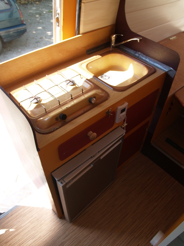

ca fait longtemps que je suis pas venu sur le forum, pas mal de trucs a faire, pis le forum fermé...donc depuis le temps, j'ai revendu mon master qui me sortais par les yeux pour revenir chez merco! :D
donc un sprinter 212D de 96, racheté a un manouche...pas trop confiant au depart, mais vu comment ils entretiennent leur cam's, il etait en tres bon etat!
ensuite, amenagement avec pour but d'etre autonome, avoir de la place pour du bordel, un bon espace a vivre....de quoi vivre dedans en fait! pour l'instant on peut pas car bloqué, mais ca va venir...et le tout le plus discret possible pour pas etre emmerdé!

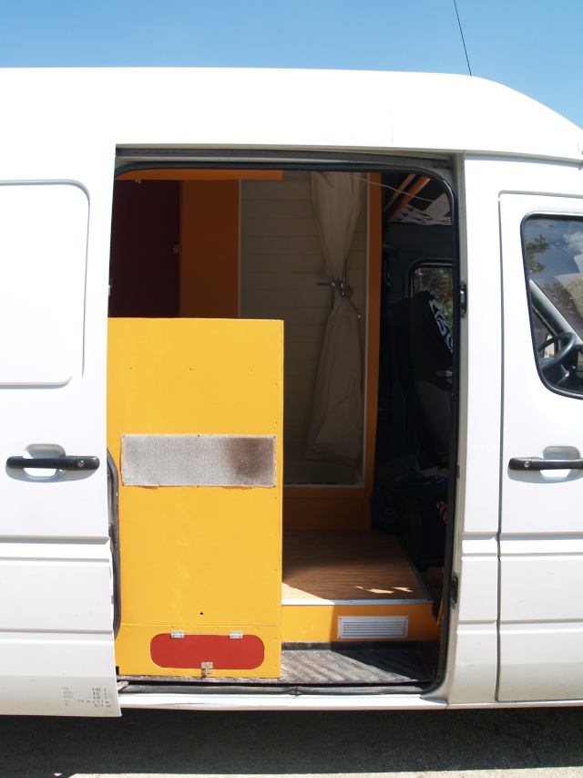

Bien joué pour l'aération dans le marche pied

Messagepar shaman » 01 PMvMar, 10 Aoû 2010 20:38:58 +000038Mardi 2009 040840
Très chouette ton sprinter Nemesis, peux tu nous en dire un peu plus sur la conception de ta cabine de douche?

Messagepar nemesis » 01 AMvMer, 11 Aoû 2010 10:42:51 +000042Mercredi 2009 041040
bah rien de special, le bac de douche est posé sur une ossature en tasseau, la bonde de douche ainsi que tout le systeme d'evacuation est en matos de maison, beaucoup moins cher que le special camping car, tuyau de PVC de 40mm...pour la cabine, contreplaqué de 10mm recouvert de lambri PVC jointé dans les coins au silicone. pour le mitigeur, le premier prix de chez leroy machin marche aussi bien qu'un de chez narbonne machin en plastoc, et coute 10X moins cher...le chiotte quand a lui est posé en partie sur une estrade recouvert d'une plaque de PVC blanc, et sur un support en alu pour tenir au dessus du bac. une sangle traverse la cloison pour le tenir en place, et 2 equerres le calent sur les cotés. je suis pas obliger de le sortir pour prendre ma douche. dernier petit detail, un scratch sur le couvercle permet de le fixer au mur quand on s'en sert et que le cam's penche vers l'avant...

Messagepar shaman » 01 PMvMer, 11 Aoû 2010 19:10:59 +000010Mercredi 2009 040740
Merci pour cette description détaillée.
Donc, le lambris PVC suffit à rendre étanche le CP de la cabine?
Ah ça, c'est une bonne nouvelle.

Messagepar nemesis » 01 PMvMer, 11 Aoû 2010 20:00:12 +000000Mercredi 2009 040840
pour que ce soit etanche, il suffit de l'emboiter dans le bon sens, et bien siliconer les raccords entre les cloisons! ;)
