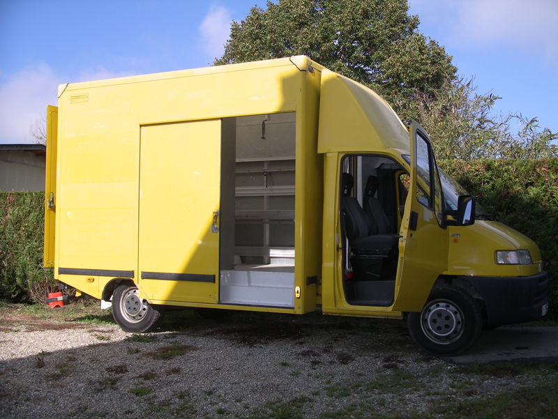

Après qques année à trainer par ici, ca y est j'ai retrouvé un camtar.
Après un transporteur T4 y a quelques années, me voilou proprio d'un fiat ducato 2L8d de 98, 110ch/9ch.
Caisse / cabine avec passage entre les deux.
Dimensions extérieures: 6m de long x 2m20 de large x environ 3.10 de haut.
Rapatrié hier, il est tout vide comme sur la photo.

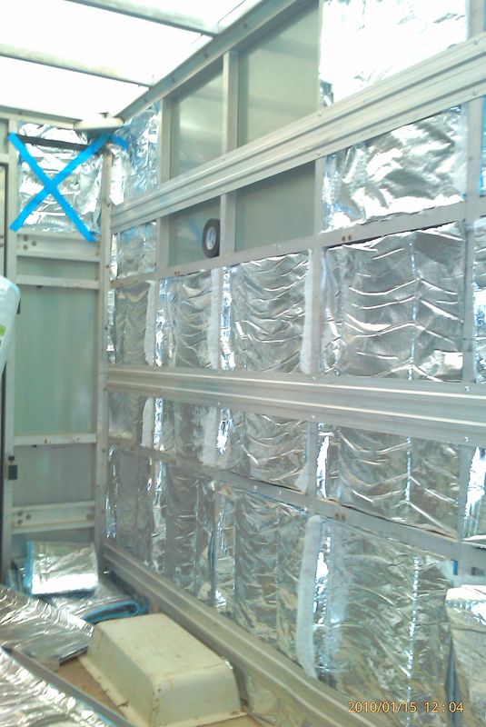

un peu de tps libre alors après avoir vidé la caisse de ses étagères, j'ai commencé l'isolation. Avec de l'isolant 17couches pour le moment.

Messagepar loiseleur » 01 PMvVen, 15 Jan 2010 18:00:53 +000000Vendredi 2009 040640
Salut, je voudrais pas te faire badtriper mais je suis pas sûr que t'as façon de procéder soit hyper efficace parce que là tu laisse un pont thermique entre chaque carré d'isolant et chaque renfort de la caisse. Je pense que tu aurais mieux fait te carrément mettre l'isolant en un seul morceau sur la paroi.
Tu met que le multicouche en isolation ?
Re: Vla le Grojone! Hopla une fois!
Messagepar yp0 » 01 PMvVen, 15 Jan 2010 18:03:23 +000003Vendredi 2009 040640
non je vais rajouter des tasseau, pour mettre encore une couche de laine de roche, et une deuxième couche du multicouches.
Amoins que vous me dites tous que comme ca ca ira pas!!

Messagepar Tommy@ » 01 PMvVen, 15 Jan 2010 18:39:53 +000039Vendredi 2009 040640
Salut, moi perso j'aurai comblé avec du polystyrène extrudé entre les renforts de la caisse et ensuite le multicouche,
la laine de roche isole pas trop mal mais à tendance à se tasser, si tu veux tu peu aussi mettre une fine couche de liège collé sur ton contre plaqué (4/5mm, 16€ le rouleau de 5m par 50cm chez bricotruc) , c'est pas mal d'alterner et diversifier les isolants
Sinon beau cam's, pressé d'voir l'evolution, bon courage

Messagepar yp0 » 01 PMvVen, 15 Jan 2010 20:02:09 +000002Vendredi 2009 040840
d'autres avis? histoire que je continue pas dans une mauvaise direction

Messagepar Luciano » 01 PMvVen, 15 Jan 2010 21:11:16 +000011Vendredi 2009 040940
Salut, c'est bien la première fois que je vois quelqu'un découper de si petit morceaux de multi-couches, qui d'ordinaire, est posé en évitant les découpes autant que possible.
Je pense que les exemples cités plus hauts sont de bons conseils qui ont fait leurs preuves.
En matière d'isolation, on commence souvent par le toît, dans les maisons au moins, car la chaleur monte, que pense-tu faire de ce coté là ?
Simplement si tu compte laisser le toît tel quel, je ne vois pas l'utilité d'isoler le reste du camion.

Messagepar yp0 » 01 PMvVen, 15 Jan 2010 21:21:13 +000021Vendredi 2009 040940
Si, biensur, je compte isolé le plafond mais je ne suis pas encore tout à fait décider sur l'emplacement du lanterneau. Tout simplement.

Messagepar arthis » 01 PMvVen, 15 Jan 2010 21:48:15 +000048Vendredi 2009 040940
salut, très sympa ton camion, jolie d'extérieur et nikel a aménager :D . simple question tu consomme combien avec une caisse comme ça ?
et pour l'isolation je voit pas trop comment il pourrait faire pour éviter les ponts thermiques parce que si c'était isolé il perdrait la place derrière de la largeur des renforts et ça fait bien 5 cm de chaque coté, non ?

Messagepar Tommy@ » 01 PMvVen, 15 Jan 2010 22:07:53 +000007Vendredi 2009 041040
Est-ce que ça vaut le coup de se cailler le cul en hiver et d'avoir un four en été pour gagner 10cm?

Messagepar yp0 » 01 PMvVen, 15 Jan 2010 22:30:20 +000030Vendredi 2009 041040
Niveau conso je peux pas encore vous dire, ca fait qu'une semaine maintenant que je l'ai. D'après le vendeur environ 11L en roulant normalement.
Les renforts de caisse font 4cm de profond.
