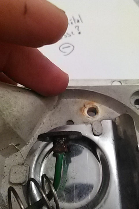

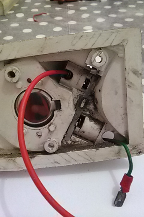

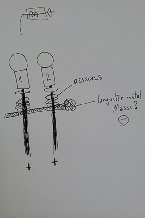

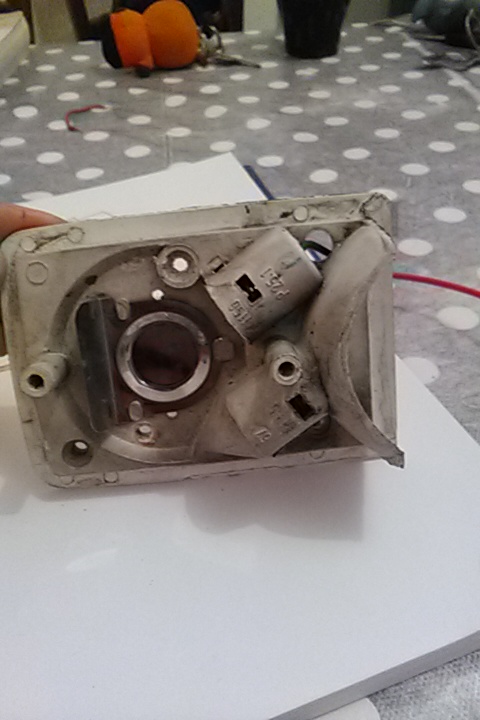

Messagepar punkecolo » 01 PMvVen, 26 Fév 2021 21:39:40 +000039Vendredi 2009 040940
Allé, je pense avoir trouver pourquoi mon feu de marche arrière coupler avec le feu de plaque ne marche pas.Enfin, merci de me confirmer.
J'ai deux ampoules avec un fils chacune et dans mon support de feux, il y a une languette qui touche le côté des deux ampoules.J'en déduis que c'est la.masse.Cette languette à un trou à un endroit pour la visser à la taule du camion et faire masse.
SAUF !!!!!!! que l'arrière de mon camion est en acier galvanisé es ce que le galva est un bon conducteur ? Si non, voilà le problème.
Je ne trouve pas ce type de feux neuf :
Je suis allée chez un spécialiste de pièces auto et il trouve pas le même phare...
Dernière édition par punkecolo le 01 PMvVen, 26 Fév 2021 21:49:53 +000049Vendredi 2009 040940, édité 1 fois au total.
punkecolo
Messages: 2023
Re: Le FLAMEN PIRATE !
Messagepar punkecolo » 01 PMvVen, 26 Fév 2021 21:46:32 +000046Vendredi 2009 040940
Voilà à quoi à ça ressemble.Sinon autre hypothèse : la corrosion sur le fil vert mais bon.Si c'était ça, je n'aurais qu'une lampe sur deux qui s'allume .
Help please.Je veux passer mon Ct.
La corrosion du fil vert
punkecolo
Messages: 2023
Messagepar punkecolo » 01 PMvDim, 28 Fév 2021 16:32:52 +000032Dimanche 2009 040440
J'ai enfin trouvé la pièce ! Mwaha, en fait j'ai un feu de recul couplé à un feu de plaque que l'on trouve sur les R5 !! aha.Demain je vais la commander au magasin du coin. :mrgreen: :mrgreen:
